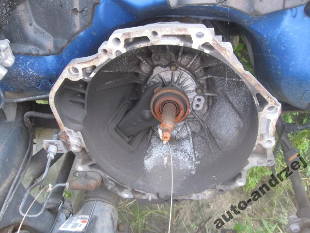

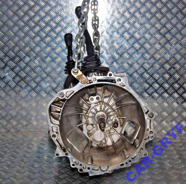

Postprzez brum » 27 gru 2010 18:08:41
Pierwsze to 2.5TDS
Drugie 2.2i 16V
Jest kilka różnic

Różnice są na tyle niewielkie (ledwie kilka otworów nie pasuje) że dopóki ktoś nie przyłoży danego silnika do skrzyni to trudno coś wiecej powiedzieć.
Łapa sprzęgła jest po innej stronie ale nie wiem czy to ma jakiś wpływ na spasowanie.
