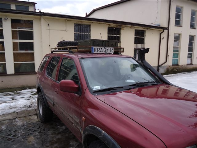

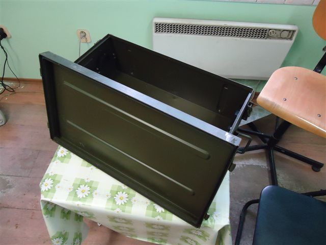

Przyszły skrzyneczki. Nie są lekkie, ale przez to że stalowe będę mógł dospawać mocowania do bagażnika i przykręcić je porządnie na stałe. Nie wystają ponad koło więc do Bonarki nadal wjadę. Gumy uszczelniające nie są sparciałe więc jest ok. Na bagażniku idealnie zostaje miejsce na hi-lift, łopatę i bańkę z olejem na zapas(mam przykre doświadczenia)...

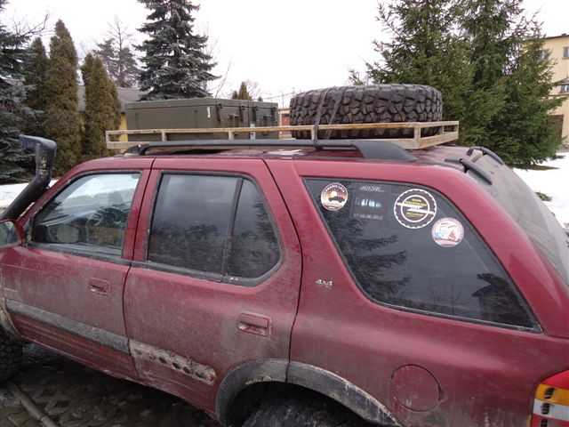

Postprzez adrianee36 » 12 lut 2013 20:58:21
Zeby ni było ze ja sie obijam , ustrugałem sobie nowy baganik na dach :)
PS. gdyby ktos był zainteresowany odstapie go za 500zł :) bo mam pomysł na cos ciekawszego...

Re: Przygotowanie auta do wyprawy
Postprzez przemia » 12 lut 2013 21:03:47
Masz jakieś podparcie w przedniej części?
Przemek
przemia
Posty: 4652
Lokalizacja: Promnik
Postprzez adrianee36 » 12 lut 2013 21:05:45
tak jest, przy robieniu zdjec jeszcze nie była ;)
