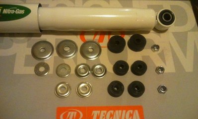

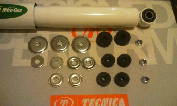

No i mam problem. Kupiłem amorki IM dzisiaj w pracy mieli mi zmienić i okazało się, że faktycznie oczko w amortyzatorze ma większą średnicę niż trzpień w tylnym moście :shock: Spotkał sie ktoś z podobnym problemem ??

Nie da się przełożyć gum i tulei ze starego amora?

nie wiem. Odkręcił na aucie dolne oczko przyłożyłem IM i dupa. KAzałem poskładać, bo tuleja z nowego amorka nie bardzo miała ochotę opuścić swoje miejsce.
I powiem tak WTF??

To iron nie daje kilku tulei? Np w Rancho mam kilka do wyboru, zależnie od auta.

Nie wiem jak w B, ale u mnie z tyłu jest inna średnica trzpienia na dole i na górze (chyba 14/12). Teź szukam pasujących tulejek...

Mam tyle elementów (wszystko razy 2)
