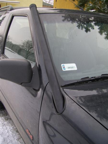

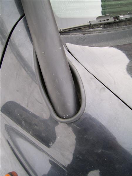

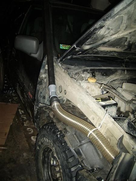

Postprzez kowal_ldz » 30 sty 2011 16:40:18
przezroczysta rura to wyciąg do trocin, średnica 63 mm (dostepny na alledrogo właśnie pod tą nazwą), PCV średnica 50 mm (wyciąg zakładany na PCVke od strony uszczelki wchodzi z oporem i ładnie się zgrywa). każde łączenie uszczelniłem silikonem i taśmą samowulkanizującą. PCV zmatowiłem i pomalowałem 3 razy podkładem do plastiku, 3 razy podkładem pod lakier i 3 razy lakierem (oczywiście najpierw pomalowałem, aby przy montażu porysować o krawędzie blachy). wyciąg do trocin ładnie wchodzi w dziurę we wzmocnieniu konstrukcji auta. przed zrobieniem dziury w błotniku polecam najpierw dobrze wymierzyć, ja trochę przesadziłem z wielkością :(
a wyszło to tak:
zdjęcie z profilu
zdjęcie z góry
kowal_ldz
