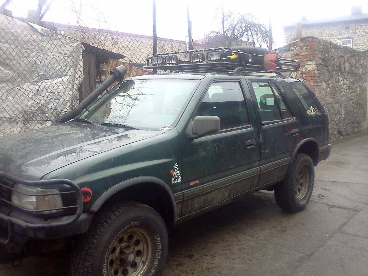

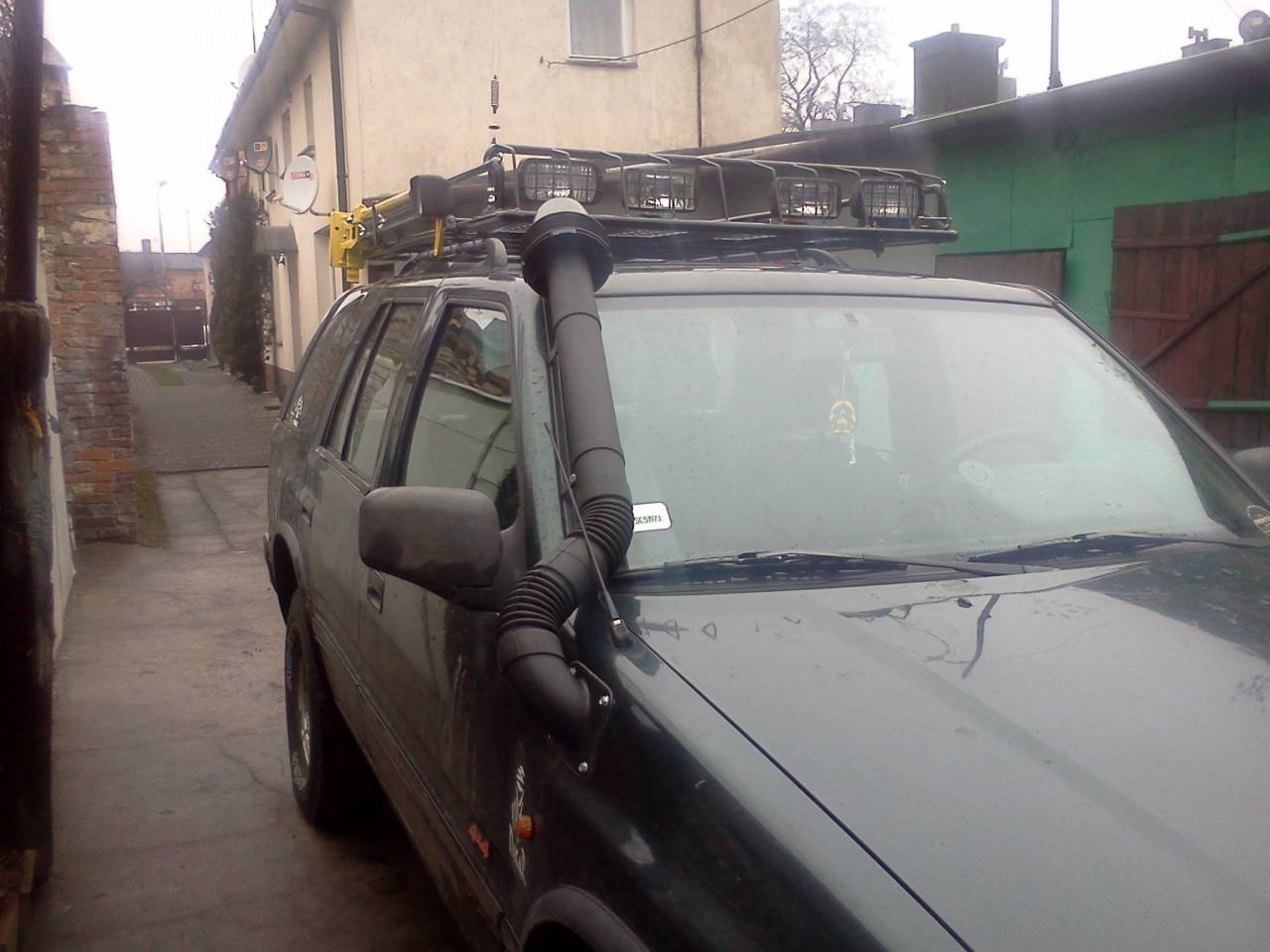

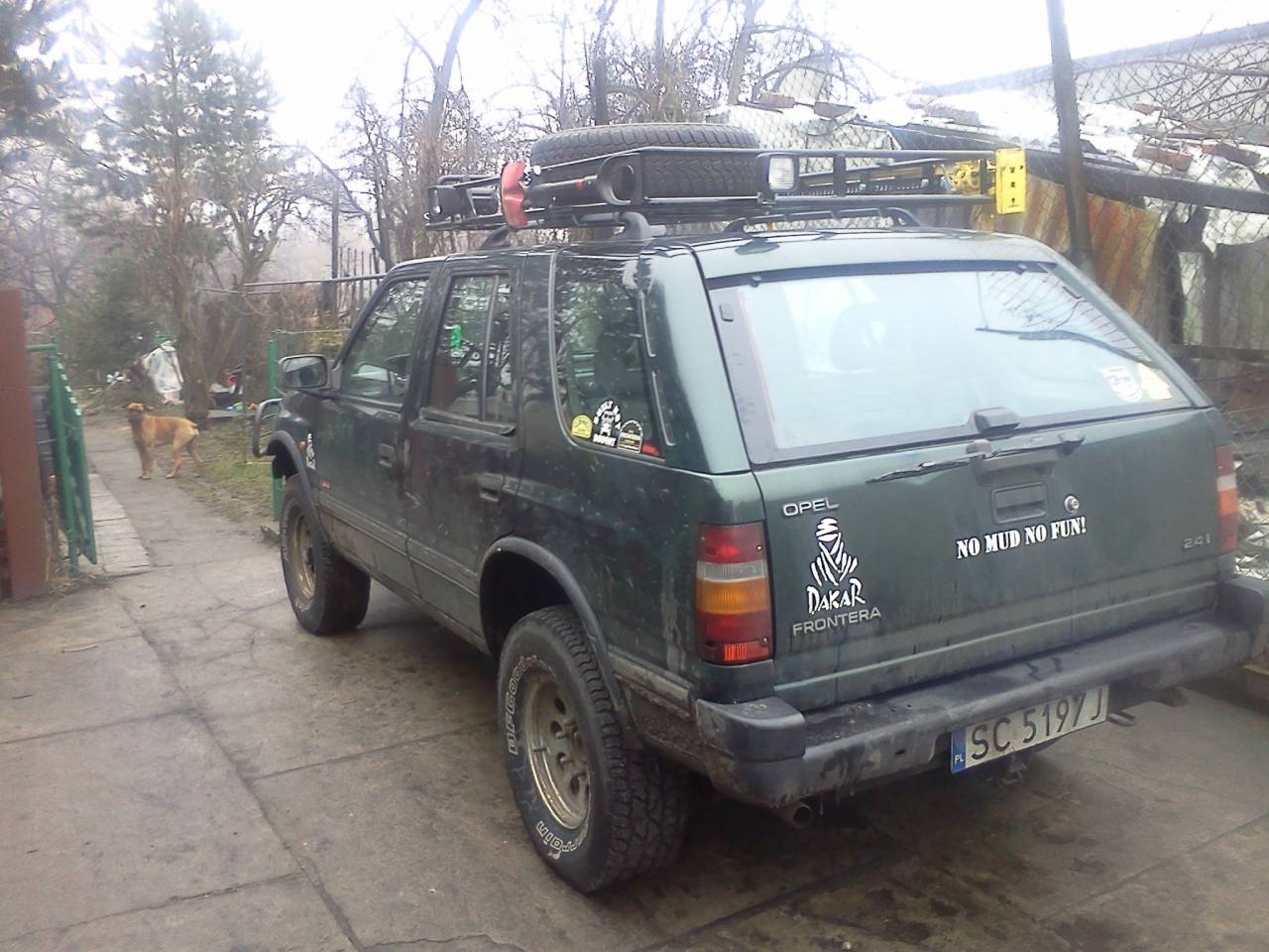

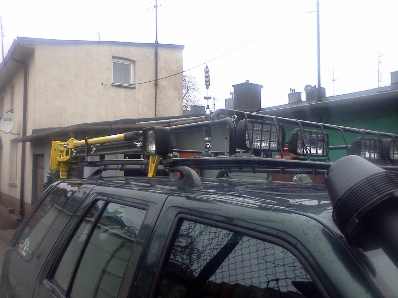

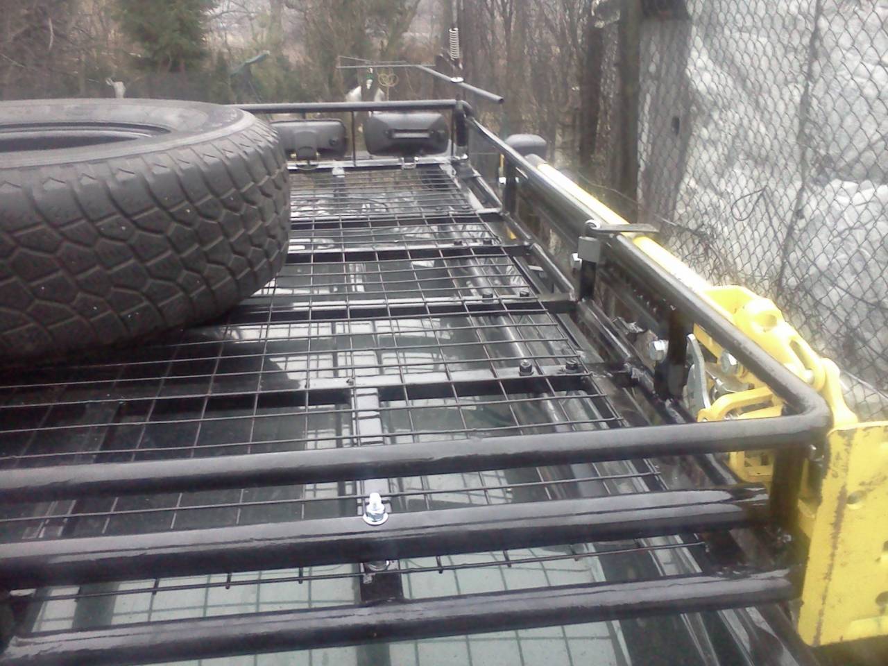

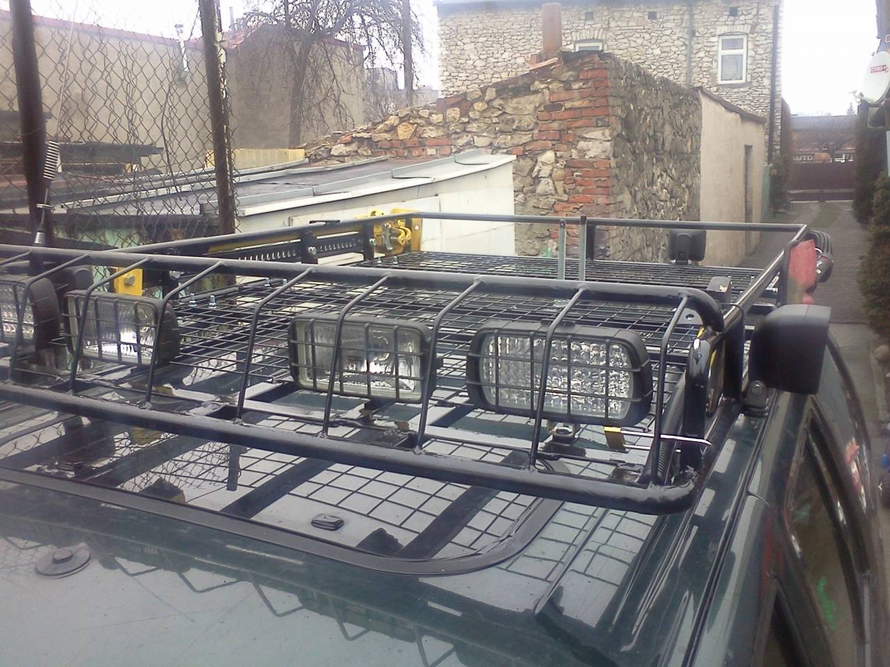

Postprzez Harnasavo » 09 mar 2013 22:25:36
Coś tu cicho, więc pochwale się moją nową produkcją :boss:
150615051504150315021501
