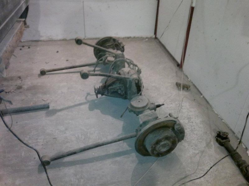

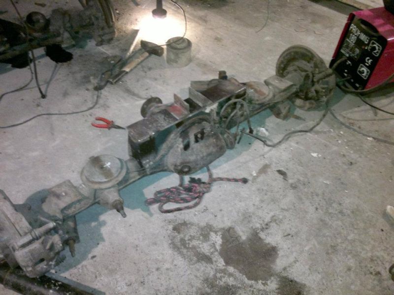

Postprzez tomi » 10 sty 2012 07:07:41
jrzeuski napisał(a):U mnie na ramie są dodatkowe 2 mocowania na tuleje. Dopóki nie zobaczyłem tylnego mostu Froty B, to nie wiedziałem do czego to może być. Rozstawu nie mierzyłem, ale na oko by pasowało.
już prostuje te dwa mocowania nie pasują do mosty z B który ma 2 sierżanty a w frotce A jest 1
te dwa mocowania skierowane są w stronę przodu a to mocowanie sierżanta w stronę tyłu nie pasują nawet rozstawem tez kiedyś myślałem ze je wykorzystam nietety nie pasują ani do mostu z B ani do mostu z patrola który też jest na 2 sierżantach
Gruby napisał(a):A zresztą teraz to już sam nie wiem :shock: Jutro kupuje to będe wiedział na 100% Zasadniczo to w sporcie widziałem tylko od spodu, a long była sama rama z mostami.
-- Dodano 09 sty 2012 22:52:22 --
Może i racja ze sport i long to to samo, bo ja zerkłem od spodu i załapałem podnietkę że niby tak samo jak u mnie... a zapomniałem o górnym drążku.
jeśli chcesz założyć mosty z B to polecam ci 4,78 czyli z 2,2 benzyna to przełożenie najbardziej zbliżone do 4,88 czy 5,13
druga sprawa to mocowanie mostu a raczej mocowanie sierżanta
tu most z parcha
tu przerobiony frota B
tu w trakcie przerabiania most z parcha

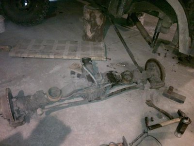

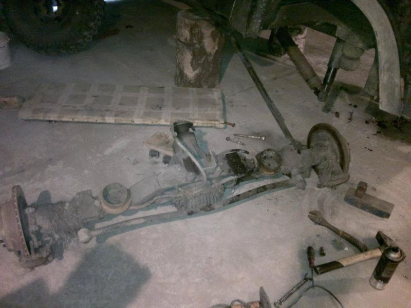

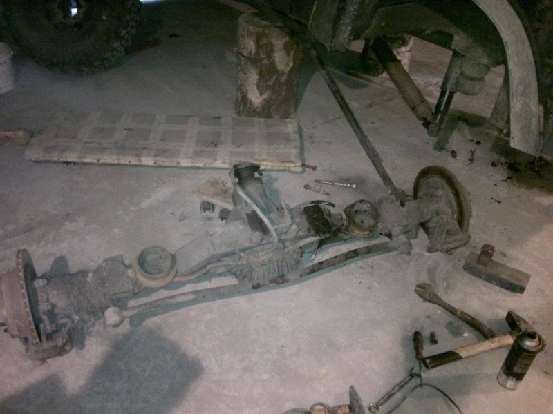

Postprzez Gruby » 10 sty 2012 19:47:44
No i stało się, mam most od frątki B narazie przód, tył się wykręca. Przełożenie 4.78 od 2.2 16v.
Pierwsze wnioski:
-Mocowanie jest inne, mianowicie tylne śruby pasują a przednie są inaczej ale nie będzie raczej z tym problemu bo przewiercę ramę na wylot i będzie git (ważne że te tylne są ok. bo było by z tym trochę problemu).
-Moje półosie nie podejdą bo są większe kielichy, muszą być od B.
-Załączanie napędu, jest sporo tych wężyków ale raczej ten układ jet do rozkminienia, sterowany jest podciśnieniem do tego 2 elektrozaworki, jeden załącza napęd a drugi analogicznie rozłącza, do tego jest taka puszka pewnie z membraną która (tak się domyślam) jest swojego rodzaju akumulatorem podciśnienia.
-Ogólnie most jest dużo większy, dużo cięższy, a mechanizm różnicowy w porównaniu do starego wygląda na niezniszczalny!!!
Jutro zabieram się do roboty :D Pewnie wyjdzie jeszcze kilka niespodzianek ale powinno być OK. Boję się że wał może być trochę za długi, bo most jest większy.
