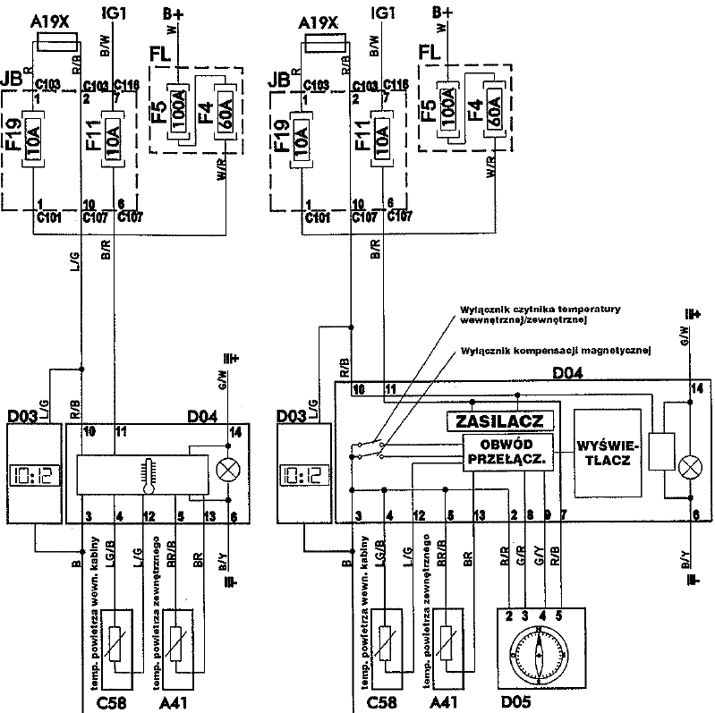

Podobno wystarczy połączyć skrzynkę z kompasem i zamocować ją na podszybiu. Jak znajdę swoje zegary, to mogę dać znać, w jakiej kolejności idą kabelki. Dostałem takie cudo, ale niestety w B prawdopodobnie nie znajdę miejsca na desce.

Postprzez z0mbie » 14 kwi 2009 20:28:29
będziesz Pan zadowolony :mrgreen:
zrobimy jak u nikogo :mrgreen:
schemat elektryczny pajero kompas
Frontera B '00 Automat
z0mbie
Posty: 298
Lokalizacja: Opole
Województwo: Opolskie
Re: Przechylomierz z Pajero we frotce A
Postprzez z0mbie » 14 kwi 2009 20:42:45
Schemat znalazłem tu:
http://forum.mitsumaniaki.pl/viewtopic. ... lektryczny
Od razu serdecznie dziękujemy kolegom z MitsuManiaki.com za nieświadomą pomoc w podłączeniu kompasu.
Plik pdf z kompletnym schematem elektrycznym Pajero jest tu:
http://www.sferamydlo.com.pl/Zbyszek/Pa ... 705684.pdf
Kompas jest na str.39 schematu.
Ale samo podłączenie, to nie wszystko:
http://forum.mitsumaniaki.pl/viewtopic. ... ght=kompas
Gmoll, POWODZENIA! :)

Postprzez gmoll » 15 kwi 2009 00:02:16
z0mbie dziękuje Ci ! o to chodziło ! :>: w sobotę będę się bawił :gears:

Postprzez Stan65 » 14 cze 2009 07:11:44
Witam
Panowie udało sie komuś uruchomić kompas ? :?: :?:
Stan65
Postprzez gmoll » 14 cze 2009 20:22:16
Niestety u mnie kompas jest niesprawny.
