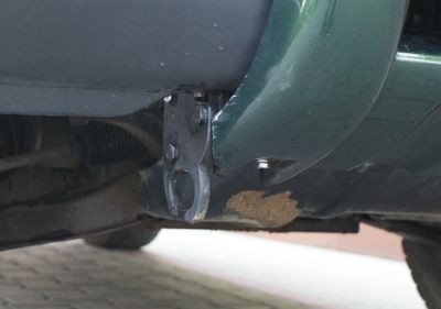

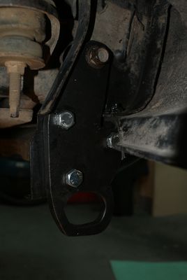

Postprzez yuby194 » 04 maja 2010 23:34:53
Witam, to i ja się pochwalę...
posiedziałem dwa dni w garazu i wyszło coś takiego:
więcej zdjęć w moim chomiku

Re: przedni zaczep pod kinetyka
Postprzez robert_smoldzino » 05 maja 2010 05:13:25
Pamietajcie, ze mocowanie zaczepu ciagnika - lina - mocowanie zaczepu wyciaganego powinny byc w jednej lini. Tu niestety bedzie spory moment niszczacy dzialal.

Postprzez yuby194 » 05 maja 2010 12:20:21
Mój zaczep wzorowałem na oryginalnym, jest mocowany na 4 śruby, w moim chomiku są zdjęcia oryginalnego zaczepu z pręta mocowanego na 2 śruby, mój jest trochę grubszy, mocowany na tej samej wysokości co oryginalny, przy założonym grillu, faktrycznie, jest jeszcze porządny zaczep, ale trzeba grill ściągnąć, żeby do niego coś mocować.
Ale oczywiście... "teren zweryfikuje wszystko" jak to mądrze ktoś na tym forum napisał.
Postprzez wikked » 05 maja 2010 12:50:50
tak naprawdę orginalne zaczepy są przeznaczone do holowania a nie do szarpania kinetykiem. Zaczep powinien być zamontowany w lini bo inaczej dzaiłają duże siły ścinające na śruby a one przeważnie są 3, 4- krotnie mniejsze od sił dopuszczalnych na rozciąganie. Do tego jak dołożysz jeszcze zwykłą stal to dupa na całego. Szkoda że nie nagrał nikt filmu jak mnie ostatnio wyciągali bo nie uwierzyłbyś jak można podpiąć do zaczepu auto (na wysokości haka) przy zapartym tylnym kole w koleinie po szarpnięciu auta kinetykiem stawia go na dwóch bocznych kołach łamiąc przy okazji panharda. To są naprawdę wielkie siły.
Postprzez yuby194 » 05 maja 2010 17:08:48
wikked napisał(a):bo inaczej dzaiłają duże siły ścinające na śruby a one przeważnie są 3, 4- krotnie mniejsze od sił dopuszczalnych na rozciąganie
prawdę mówicie koledzy, łatwiej coś ściąć niż rozerwać, ale przy oryginalnym przednim zderzaku nie ma mozliwośći pożądnie zamontować odpowiedniego zaczepu, mój jest tylko ulepszoną wersją tego oryginalnego, co najwyżej mogę rozwiercić większe otwory i dać śruby M12 z drobnym gwinten, zawsze to ciut lepiej.
Postprzez robert_smoldzino » 06 maja 2010 13:28:45
Gwoli scislosci, oryginalne uchwyty sa do mocowania na autolawecie i we wszelakim transporcie, dlatego sa skierowane w dol. Do holowania sie nadaja niejako przy okazji.
A co do rozwiniecia mojej wczesniejszej wypowiedzi, to nie bede pisal, bo ciezko to w slowa ubrac, przypomnijcie mi na zlocie to zrobimy pokaz jak bezpiecznie zaczepic kinetyka. Wyrywalem w zyciu rozne badziewia z gnojowki roznistej i nawet jak odpadaly wieksze lub mniejsze ich fragmenty nigdy niczym nie dostalem. Metody nie wymyslielm sam tylko sprzedano mi ja na szkoleniu instruktorskim za granica.
Postprzez sylwian70 » 26 maja 2010 14:37:39
Co do rwania kinetykiem przeszedłem to na własnej skórze,schodziło mi aby dodatkowo choćby lekko przyspawać uchwyt ,zamontowany był tylko na 2 śruby fi 12mm wszystko ładnie w lini szarpania z tym że śruby zwykłe no i trafił się pech porządnej wtopy przodem w rowie duży zetor z rozpędu wytargał ale sam uchwyt,ścięło śruby i zetor dostał szeklą na szczęście w podnośnik.Z tyłu mam ucho(grube)przy belce haka,z przodu 4 uchwyty dwa te pod orurowaniem,trzeci taki delikatniejsze tylko holowniczy ewentualnie asekuracja kinetyka i czwarty mimo że wygląda cienko bo jest to uchwyt wzięty z tyłu gdzie był przymocowany do ramy,pręt o średnicy ok14-15mm przyspawany do blachy i to na śruby przykręcone do pasa blachy miejsce mocowania zderzaka ale jest to oryginalny uchwyt i z chartowanej stali przysmarkany dodatkowo,testowany i na razie trzyma.W planach mam zamiar przewiercić sie długim wiertłem i na stałe przyspawać porządne ucho z hartowanej stali bezpośrednio do wzdłużnej belki ramy o srednicy miń.25mm.jakiś kuty pręt z oczkiem o długości odpowiedniej aby dało się go przysmarkac do ramy.
