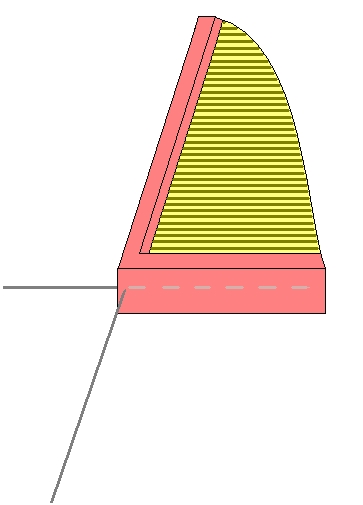

Dodatkowo zamieszczam rysunek odwadniania kominka.
Z tyłu kolanka, naciągniętego na rurę zrobiłem nacięcie ok 1mm szerokości i długości do ok 15mm powyżej końca rury.
Ewentualne krople, zassane podczas jazdy będą wypychane przez to nacięcie powyżej końca rury, poprzez pęd wpadającego powietrza, a gruba ścianka (krawędź) rury dodatkowo będzie zatrzymywać krople przed spływaniem niżej, przy okazji kierując je do wyjścia (szczeliny). Podczas postoju, bądź jazdy na wolnych obrotach raczej żadne krople dostać się nie powinny bo od tego jest daszek, i w tym przypadku brak pędu powietrza nie będzie potrzebny bo nie będzie miał czego wypychać. Ponadto dzięki tej szczelinie opaska lepiej zaciska kolanko na rurze.

JJKILLER napisał(a):Dodatkowo zamieszczam rysunek odwadniania kominka.
Ale poprawki na "odkurzacz" nie wziąłeś? To znacznie zakrzywia tor lotu kropli ;-)
U mnie jest drobna siatka, która z przelatujących kropli zrobi mgiełkę. I raczej w tym stanie wilgoć doleci do wkładu filtra, więc nie widzę sensu kombinowania jakiegokolwiek odwodnienia. Zamiast tego zamierzam odwracać kominek do tyłu przy jeździe w trakcie większych opadów.
I to chyba jedyna zaleta tego pomysłu.
Możesz u siebie rozłączyć rury pod błotnikiem zdejmując jedynie nadkole? Żeby spuścić wodę jakby się nazbierała w karbach rury do trocin. U mnie się nie da, bo rury siedzą zbyt ciasno na sobie. Prościej byłoby odłączyć przy filtrze i wyjąć koniec przez otwór w budzie. Masz fotę jak to wygląda pod błotnikiem? Utworzył się syfon? U mnie jest lekkie przegłębienie za najwyższym punktem nadkola, ale pełnego syfonu nie ma.

jrzeuski napisał(a):...poprawki na "odkurzacz" nie wziąłeś? To znacznie zakrzywia tor lotu kropli ;-)
...Masz fotę jak to wygląda pod błotnikiem? Utworzył się syfon? U mnie jest lekkie przegłębienie za najwyższym punktem nadkola, ale pełnego syfonu nie ma.
Poprawkę na odkurzacz wziąłem dlatego to nacięcie jest na drugim kolanku, poza tym średnica jest na tyle duża że zasys nie jest szybszy od pędu powietrza, więc pęd jednak będzie wypychał ewentualne krople.
Foty spod błotnika nie mam ale wyciąg ułożył się idealnie pod podłużnicą aż do wlotu w gumową rurę. Syfon się nie robi, wszystko jest równe.

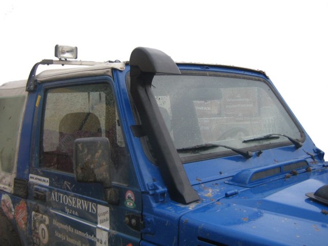

Postprzez jrzeuski » 07 sie 2011 22:13:36
Hmm, snorkel robi :>: ale w pierwszych krzakach nałapał mokrych od deszczu liści mimo, że wlot odwróciłem do narożnika szyby. Jednak dobrze zrobiłem, że dałem gęstą siatkę, bo by je turbina zassała do filtra a tak po prostu się przykleiły do siatki. Aż dziwne, że silnik nie zgasł, bo zalepiły cały prześwit. Czy jest na to jakiś sposób poza zatrzymywaniem się i ręcznym usuwaniem tego syfu? Może wylot ma za mały przekrój i stąd tak duże ciśnienie ssania, że aż liście z drzew zrywa? :shock:

Postprzez jrzeuski » 08 sie 2011 07:58:50
JJKILLER napisał(a):Daj trzecie kolanko żeby ssał od dołu ;)
To będzie trawę wyrywał :mrgreen:
Zauważ, że woda, która przelewa się przez maskę, odbija się od szyby w górę, więc prosto w snorkel w takiej konfiguracji. Ale na deszcz ten patent byłby idealny. Jeszcze nad tym pomyślę czy jest sens inwestować kolejne 3zł w snorkel i kupić to kolanko :D
Wczoraj w czasie deszczu zaliczyłem parę głębokich kałuż przy 60km/h tak, że nawet koło zapasowe na klapie się umyło :twisted: I domy przy drodze też :mrgreen: Kominek miałem odwrócony do przodu i też dostał ścianą rozchlapanej wody (oczywiście wycieraczki nic nie pomogły, żeby widzieć gdzie jadę). Dopiero jak dojechałem na miejsce przypomniałem sobie, że miałem odwrócić kominek. Zajrzałem do filtra a tam...susza :1:

Postprzez markus » 08 sie 2011 08:20:15
u mnie końcówka jest na stałe skierowana w tył, po samym dachu za listwą (uchwytem bagażnika), i jeszcze się nie zdarzyło żeby cokolwiek się przyczepiło do siatki, chyba trzeba by pocisnąć garść liści albo śmieci, tak mi się wydaje!!!
w czasie ulewy woda też nie dostaje się do komory filtra!!
raczej nie obawiałbym się kłopotów, mając komin poza jedną chyba tylko sytuacją, mianowicie zanurzenie auta tak żeby końcówka zassała!!
Ja na wiele sposobów próbowałem: z prędkością w kałużę taką o dużej powierzchni i głębokości, myjka ciśnieniowa (oczywiście nie na bezczelnego walić ciśnieniem wody prosto w siatkę) i jak na razie wszystko gra oprócz estetyki!!!!

Postprzez jrzeuski » 08 sie 2011 08:30:37
Tylko, że u Ciebie wlot jest na dachu a u mnie wystaje trochę poza obrys auta, więc przyjmuje na siebie gałęzie (nie mam bagażnika dachowego ani rury ze światłami żeby sobie zrobić odciągi). I właśnie wtedy zdziera z nich liście :wsciekly: Zwłaszcza jak dam z buta, ale i na wolnych ssie tak, że liść sam nie spadnie. No i zaczynają się zbierać :-|
