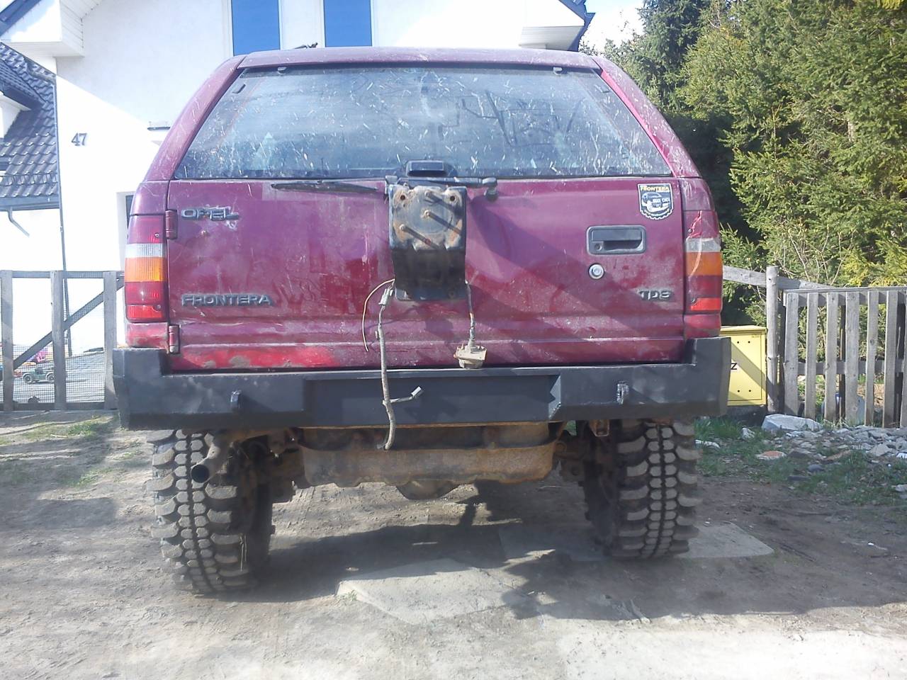

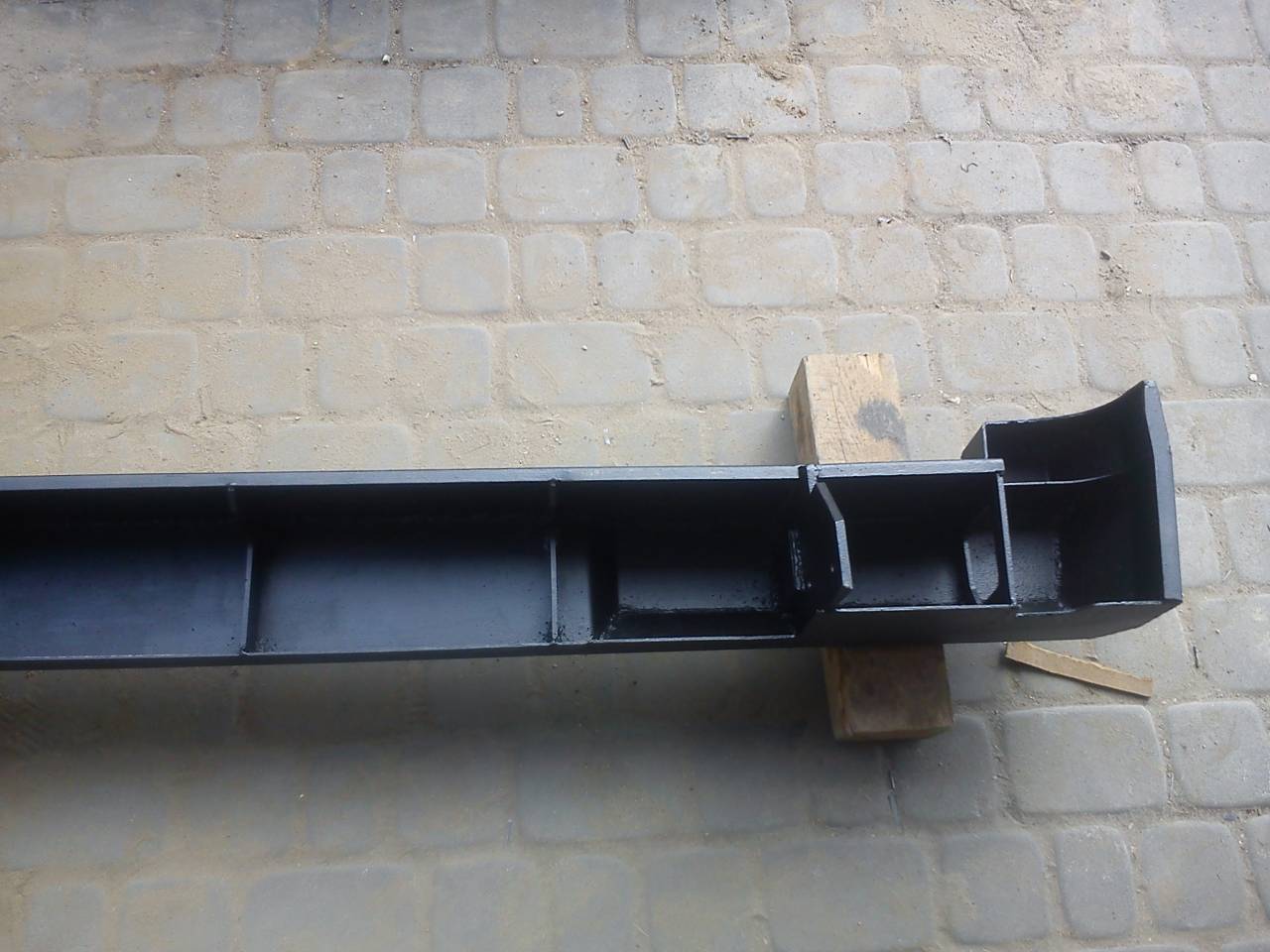

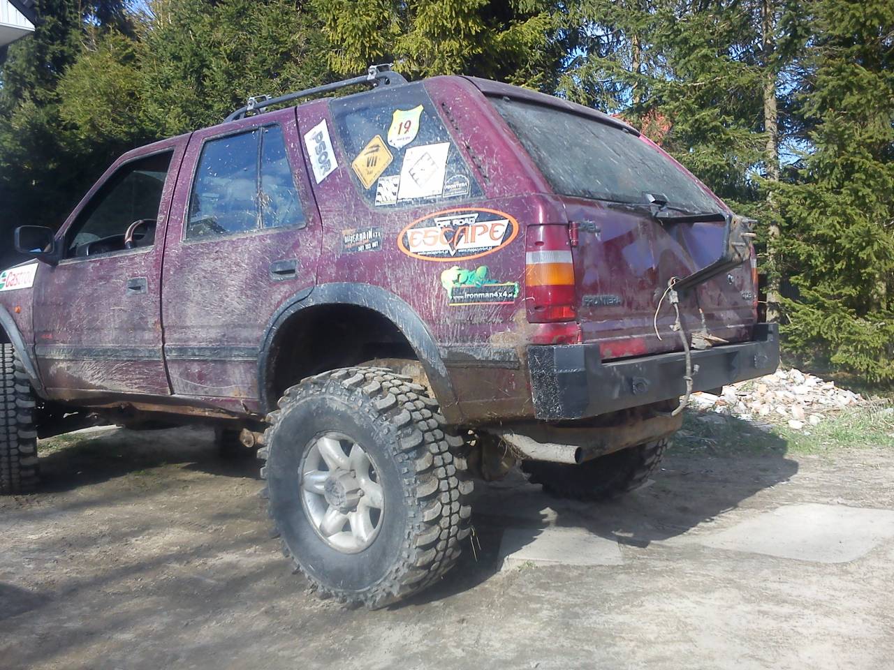

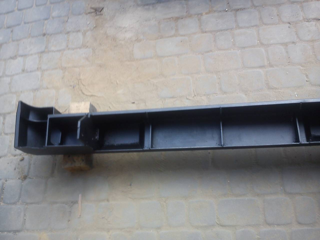

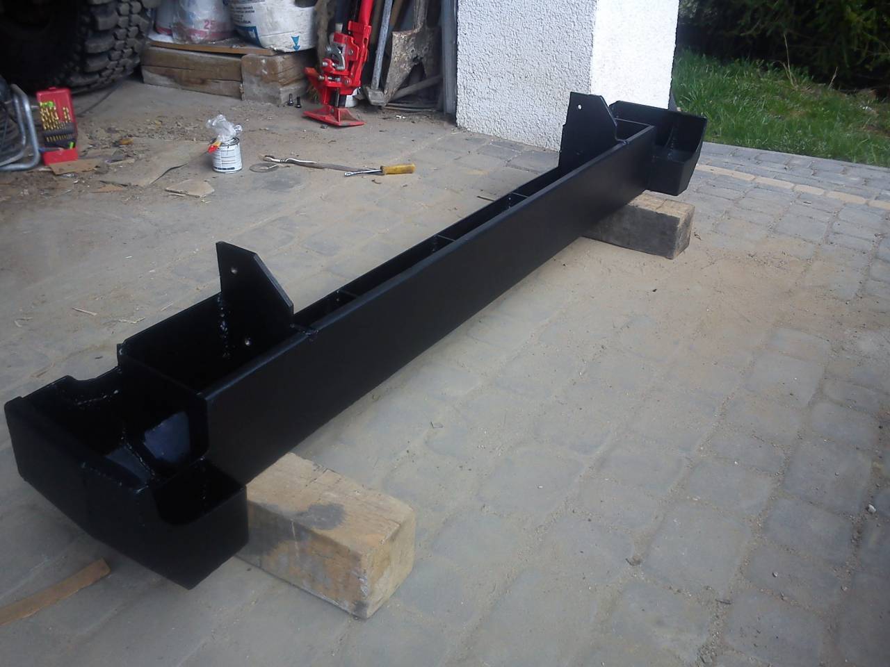

Też się pochwalę nowym dodatkiem, a co! :mrgreen:
1610
1609
1608
1611
1612
Pomysł, kartonowy model, mocowania z zaczepami - ja
Projekt CAD, wycinanka (laser), gięcie - fanatyk
Spawanie, malowanie, montaż - znowu ja
Parę danych technicznych:
- mocowania: 8mm - chyba trochę przesada, ale skoro była taka blacha pod ręką...
- zaczepy: 16mm (2x8) - coby się nie wygło przy ciąganiu pod kątem ;-)
- górna ściana: 2mm - wystarczy, żeby sobie poskakać, bo usztywnione wręgami
- pozostałe ścianki: 3mm - bo tam atakują drzewa, kamienie :roll:
- wręgi: 4mm - na oko wyglądają solidnie...
- masa: niecałe 20kg :1:

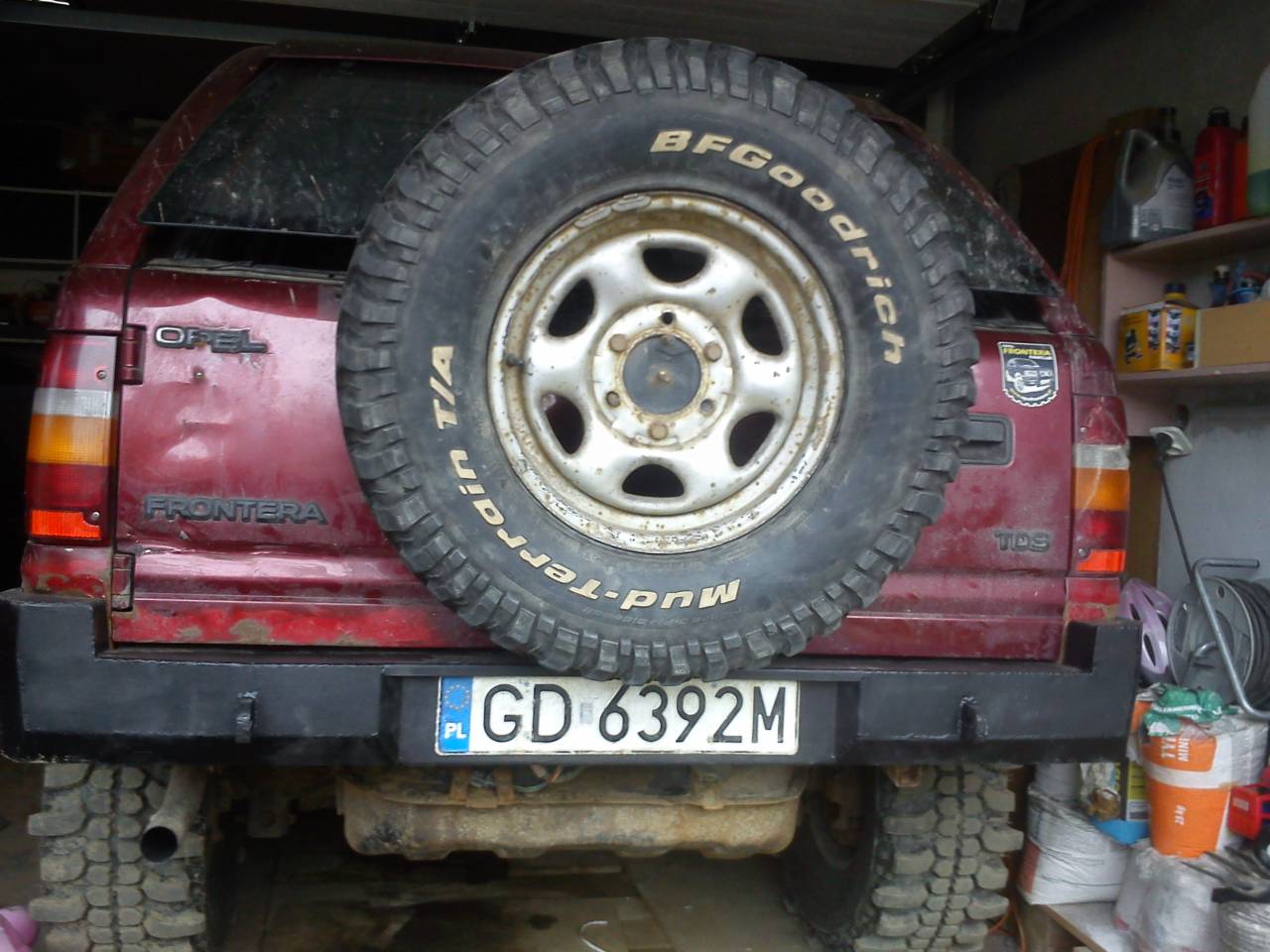

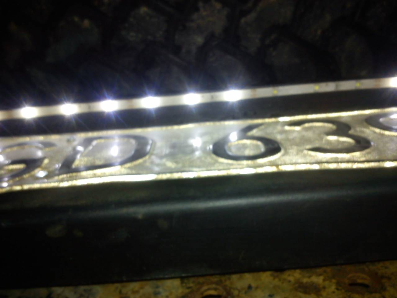

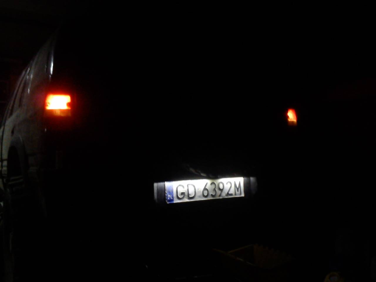

Dziś zamontowałem oświetlenie rejestracji (pasek białych LED z LeroyMerlin wklejony od góry we wnękę) i przykręciłem blachę (na 4 blachowkręty, nie ma mowy, żebym ją zgubił w wodzie). Mission Completed! Teraz zderzak czeka na test w terenie :twisted:
Kolejnym punktem programu motania jest podniesienie baku o 8-10cm. Jest tyle przestrzeni do podłogi bagażnika, bo mam bodylift. Kosz wejdzie ładnie w ramę, ale trzeba go będzie przesunąć 1-2cm do przodu, żeby bak się minął z podporami poduszek bagaźnika. Więcej się nie da, bo bak spotka się z belką ramy a kosz byłby niebezpiecznie blisko drąźka Panharda, który pracuje przy wykrzyżach. Będę informował o postępach ;)
Re: Zderzak skrzynkowy, realizacje, rozmowy
Postprzez Stabros » 30 kwi 2013 16:10:49
jrzeuski napisał(a):Dziś zamontowałem oświetlenie rejestracji (pasek białych LED z LeroyMerlin wklejony od góry we wnękę) ...
Foty, Panie Kolego. Prosimy foty!

Ależ proszę:
163416371638
Stabros napisał(a):
jrzeuski napisał(a):Też się pochwalę nowym dodatkiem...
Możesz pochwalić się także kosztami?
Ciężko to podliczyć całościowo, ale ok. 500zł. Z czego 400 poszło na blachy z cięciem i gięciem a reszta to tarcze do flexa, elektrody, prąd, farba, LEDy. Robocizna moja i Jurka: bezcenna :mrgreen:

Tak się jeszcze zastanawiam nad tym wpustem na rejestrację.
Jakie argumenty u Ciebie przemawiały za tym aby go zrobić?
I jeszcze jedno. A co z homologacją? Czy warto się tym przejmować?

Stabros napisał(a):Tak się jeszcze zastanawiam nad tym wpustem na rejestrację.
Bo trzeba było gdzieś schować podświetlenie, żeby mi go nic nie uszkodziło w terenie. W oryginalnym zderzaku też jest wnęka w tym samym celu. A poza tym fajnie to wygląda :D Chociaż trochę za szeroka wyszła mi ta wnęka :oops: Pierwotnie blacha miała być tam umieszczona w ramce, ale wiadomo, że w terenie kończy to się nurkowaniem w wodzie w poszukiwaniu rejestracji, więc ostatecznie ją przykręciłem śrubami.
I jeszcze jedno. A co z homologacją? Czy warto się tym przejmować? Jeżdżę dużo w trasy więc zastanawiam się czy niebiescy mogą się czepiać?
:niewiem: Frota w tej chwili stoi bez przeglądu, ale czyż ten zderzak wygląda na home-made? :roll: Poza tym gliny mogą się przypieprzyć o każde gówno jak chcą, więc byłbym :shock: , gdyby akurat o zderzak spytali. Prędzej diagnosta na przeglądzie może pokręcić nosem czekając na dotację na wizytę u okulisty ;-)
