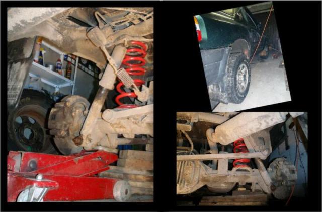

Postprzez Jarek sp3swj » 31 sty 2009 23:47:24
:-) Zdjęcie sprężynek było stronę wcześniej... no to hop :-) do góry :twisted:
Więcej fotek na linku .. http://sp2swj.sp-qrp.pl/F/L2C/LIFT_2_cale.htm
Dodatkowy efekt :lol: zwiekszył mi się komfort jazy !!! Troche jestem zaskoczony - ale teraz mniej "czuje" nierówności asfaltu a i na kostce brukowej lepiej !!!
Po zrobieniu liftu już nie zawadzałem o kamulce na Jackowym poletku :twisted:
:-) Żonanie wiedziała że podnosze auto... ale jak po nią pojechałem to jak wsiadała od razu zauważyła że jakieś takie jeszcze wieksze... 8)

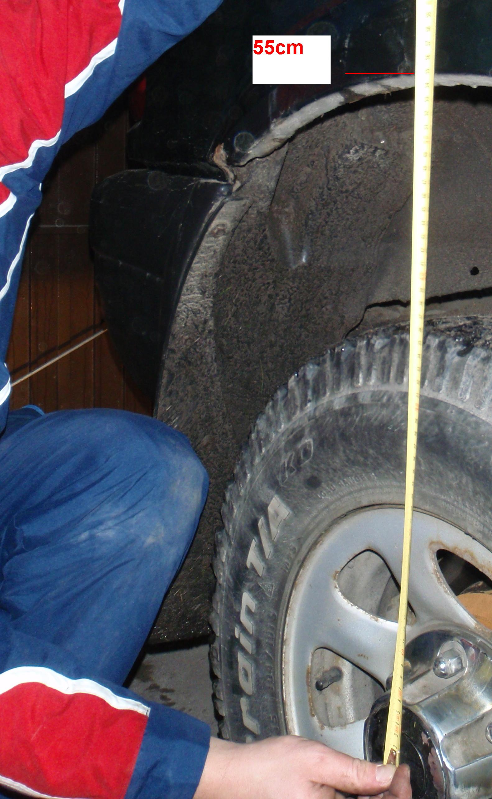

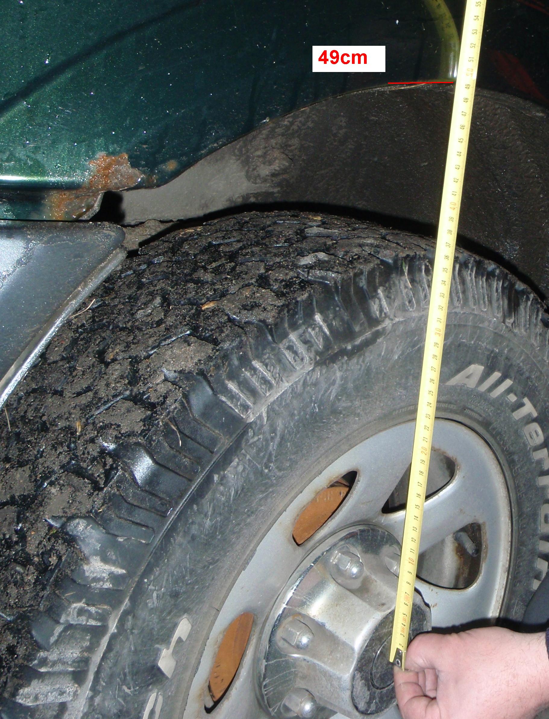

Postprzez Jarek sp3swj » 01 lut 2009 00:44:35
No toładuje dwa zdjęcia - bo chyba pytałęs o wymiary przed i po lifcie
Dla jasności masz sfotografowane to samo koło - tylne prawe. Po lifcie - po powrocie z "test drive"
http://sp2swj.sp-qrp.pl/F/L2C/t_p.JPG
http://sp2swj.sp-qrp.pl/F/L2C/t_p_l.JPG
jeżeli chodzi o wymiaru spręzyn to dlugośc dokładnie taka sama - ale pręt 16 mm
moja Frotka poszła tak samo :-)
Jak pisałme wcześniej dawaliśmy stare spręzyny na wzór.
/Jarek Poznań
