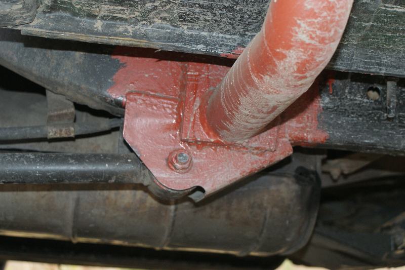

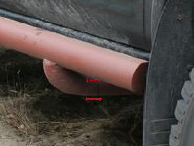

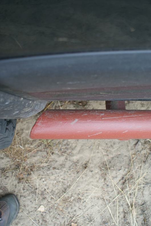

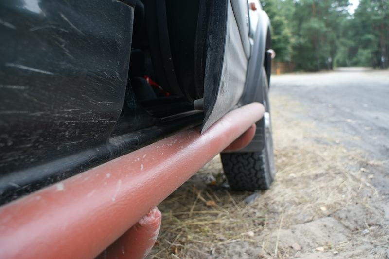

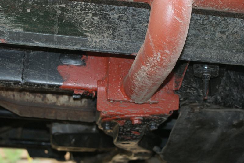

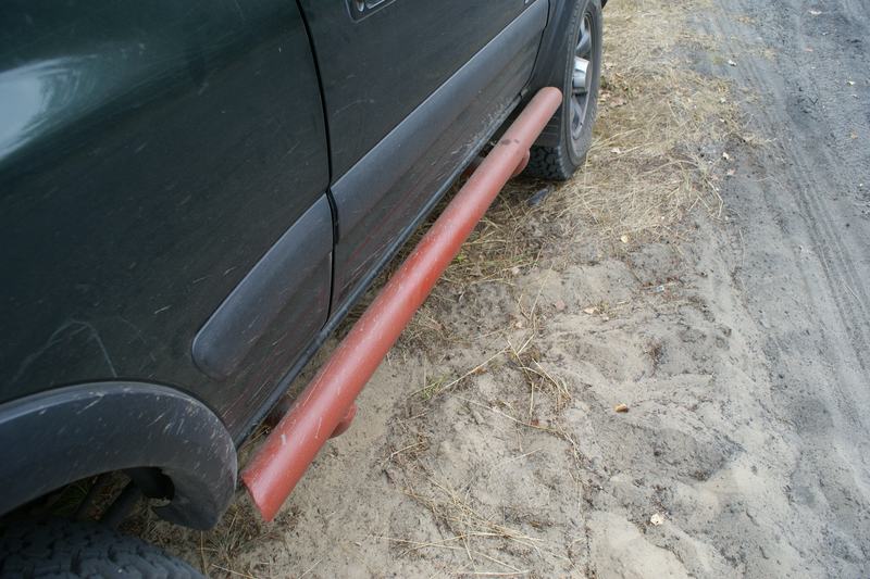

Witam ponownie,
w związku z tym, że nie uzyskałem żadnej informacji, postanowiłem sam zadziałać i wyszło coś takiego jak na poniższysz zdjęciach.
Wiem, wiem, raraz rozleje się fala krytyki co do sposobu montażu tych rur, faktycznie spawanie do ramy, to nienajodpowiedniejsza metoda ich mocowania, ale... robił mi to człowiek który zna się trochę na motaniu potworów 4x4 i sam uczestniczy w rajdach przygotowanym przez siebie pojazdem, problem we frotkach B jest taki, że zbiornik paliwa i filtr paliwa są bardzo blisko ramy i bez zmiany ich miejsca mocowania nie ma możliwości wsadzenia żadnych obejm ramy, czy nawet zwykłych płaskowników (np. 10mm).
Zostaje albo spawanie do ramy, albo jej wiercenie, ja wybrałem spawanie, czy dobrze, zobaczymy....
Ja się dobrze przyjżycie, to rury są przyspawane do płaskownika 10mm i dopiero ten płaskownik przyspawany do ramy, tak więc punkt łaczenia/spaw jest bardzo duży.
Rury są grubościenne, głowna ma fi chyba 76, mocujące koło fi 50, podstawiałem hi-liftem w samym środku, podnosiłem i ... skakałem po rurze, a cześć naszej mazowieckiem grupiy wie, że do majmniejszych/najlżejszych nie należę i tylko delikatnie się bujała, nieodkształcając.
Pomalowane jest na razie minją podkładową, potem jakiś czarny mat.
Tak więc mi to wystaczy, A Wy oceniajcie sami...

Postprzez oposs » 25 lip 2010 19:41:15
Mnie sie podoba. Jest tylko jedno ale...
Gdzie homologacja :mrgreen:
:wink:

Postprzez yuby194 » 26 lip 2010 00:20:40
diax/gumówka/flex i po sprawie,
diagnosta chyba sie nie przyczepi, bo... z obrysu auta nie wystają, będą czarne i nie będą rzucać sie w oczy - w październiku przegląd papierowy - zobaczymy,
policjant... chyba że upierdliwy, ale jeśli oryginalne schodki bardziej wystają, to co komu takie rury?
Co do homologacji..., wiem, że czepiają się rur z przodu pojazdu, bo można zdobić większe szkody niż oryginalnym grillem, rury z boku, to raczej zabezpieczenie mojego pojazdu, a bokiem nie będę atakował - no chyba, że poślizg.
Gdzieś na allegro znalazłem tylko jeden przypadek, ogłaszali się, że mają homologację na przedniego grilla, ale był to grill na sprężynach - porażka.
Ubezpieczyciel... nic mi nie wiadomo, żeby miał coś do tego, ale mam kolegę, się dowiem i napiszę.
Mi osobiście się podoba, a czy będzie funkcjonalne i czy ktoś będzie miał jakies "ale" - zobaczymy.
Fajnie, że poruszacie ten temat, może jeszcze ktoś się ujawni, kto miał jakieś "dziwne" urzędowe doświadczenia z rurami, podestami , grilem nie oryginalnymi?
Oczywiście, można zrobić łączenie, trzeba przeciąć rury podtrzymujące w połowie (jeszcze pod budą) i przyspawać do nich płaskowniki i połaczyć je śrubami, , osłabi to pewnie całość, będzie demontowalne i ... pomyslę nad tym.

Postprzez Kondzio » 26 lip 2010 11:11:28
Wszystko fajnie, tylko jak posadzisz auto na progu to później możesz drzwi nie otworzyć.
Kondzio
Re: progi
Postprzez brum » 26 lip 2010 11:16:11
Brakuje też małych uchwytów dla hi-lifta od spodu. Na rurce lubi się ześlizgnąć jak jest błoto. Wystarczy przyspawać małe blaszki.
Re: progi
Postprzez yuby194 » 26 lip 2010 19:26:39
brum napisał(a):Na rurce lubi się ześlizgnąć jak jest błoto. Wystarczy przyspawać małe blaszki.
faktycznie, chociaż można ustawić podnośnik tak, że z jednej strony może oprzeć sie o rurkę wspornika, a z drugiej... przydałaby się blaszka ograniczająca.
Kondzio napisał(a):możesz drzwi nie otworzyć
od rury do drzwi jest około 7mm przerwy, całość jest na tyle sztywna, że przy podnoszeniu hi-liftem i oim skakaniu drzwi chodziły lekko i bez żadnego oporu.
Wszystkie uwagi oczywiście bardzo cenne i skłaniające do różnych poprawek.

Postprzez przemia » 27 lip 2010 09:03:16
yuby194 napisał(a):...
Bardziej obawiałbym się co będzie gdy się gdzieś zwiesisz na tych progach. Uderzenie i masa samochodu mogą wtedy mieć trochę inną siłę niż dźwiganie hiliftem i będziesz musiał wysiadać przez okno... Też myślę o takich progach ale 2" i żeby były w poziomie z ramą(bez tych zagięć do góry). Wtedy odstęp od drzwi będzie spory i progi na tyle solidne że nie powinny się wyginać.
