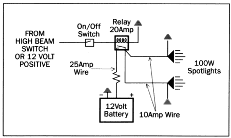

Postprzez krzysiek2620 » 02 sty 2010 13:06:55
Koledzy mam takie pytanko,jak bym chciał dodac jeszcze halogeny czy musi byc jakaś przeróbka przy alternatorze?????????????????
krzysiek2620
Re: Lampy na dachu
Postprzez gmoll » 03 sty 2010 20:24:47
krzysiek2620 napisał(a):Koledzy mam takie pytanko,jak bym chciał dodac jeszcze halogeny czy musi byc jakaś przeróbka przy alternatorze?????????????????
Moim zdaniem żadnych przeróbek alternatora nie trzeba robić.Należy jedynie profesjonalnie zrobić instalację elektryczną podłączanych halogenów czyli zastosować odpowiedniego przekroju przewody,obowiązkowo przekażnik, bezpiecznik to będzie gwarancją że frotka i ty jako kierowca będziecie bezpieczni i żadne niebezpieczeństwo pożaru nie wystąpi.

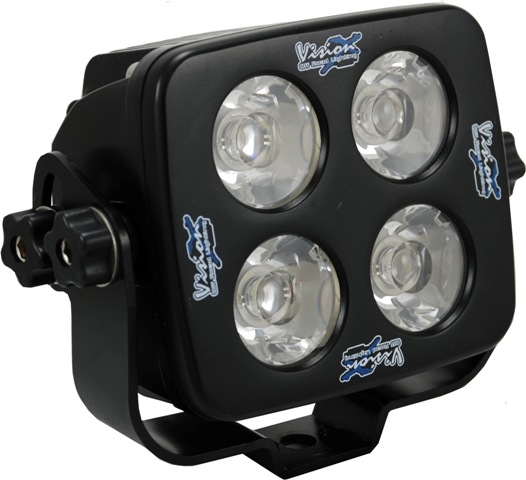

Postprzez Jarek sp3swj » 03 sty 2010 22:46:19
... nadchodzi nowe... :-) czyli LED halogeny
http://www.off-roadlights.com/featured_product.htm
poodbno maja ekwiwalen 300W zwykłego halogena a mało prądu biora - jak to LED
ale jak dopierp zobacze je w nocy - to uwierze że to światło nadaję się do używania
wracając do podłączenia
http://www.offroaders.com/info/tech-cor ... tforce.htm
prostota amerykańskich opisów
"przewód 25 amperowy" :-)
Kupic gdzies na Alledrogo komplet kabli zasilających z bezpiecznikami do CAR-AUDIO - będa miały wystarczające przekroje a kupisz taniej niż kupując to samo w detalu !!!

Postprzez sawojj » 09 sty 2010 15:08:31
Jarek sp3swj napisał(a):...
Więc sprawa jest prosta :)
W technice samochodowej przyjmuje się dopuszcalną gęstość prądu 6 do 8 A/mm^2.
Zakładając dolną granicę : 25A / 6A/mm^2= ok 4mm^2 :idea:
