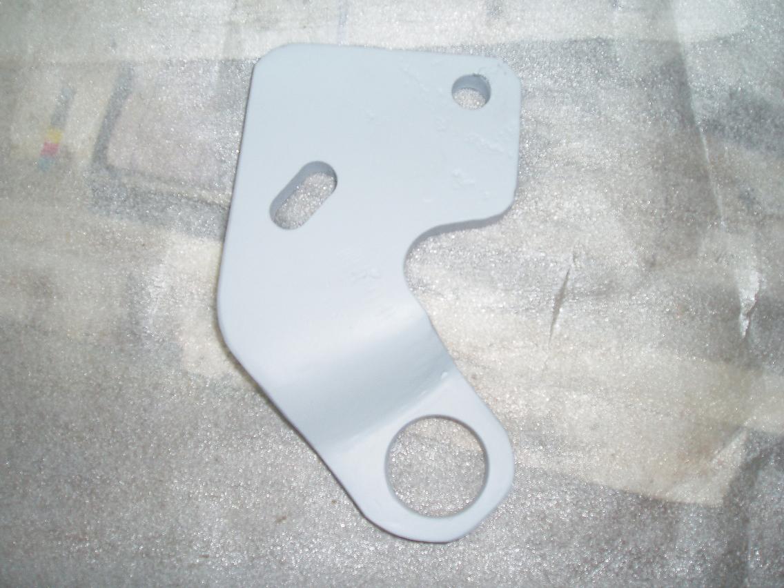

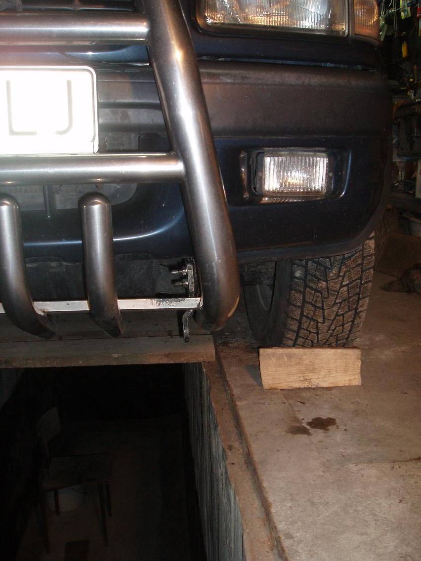

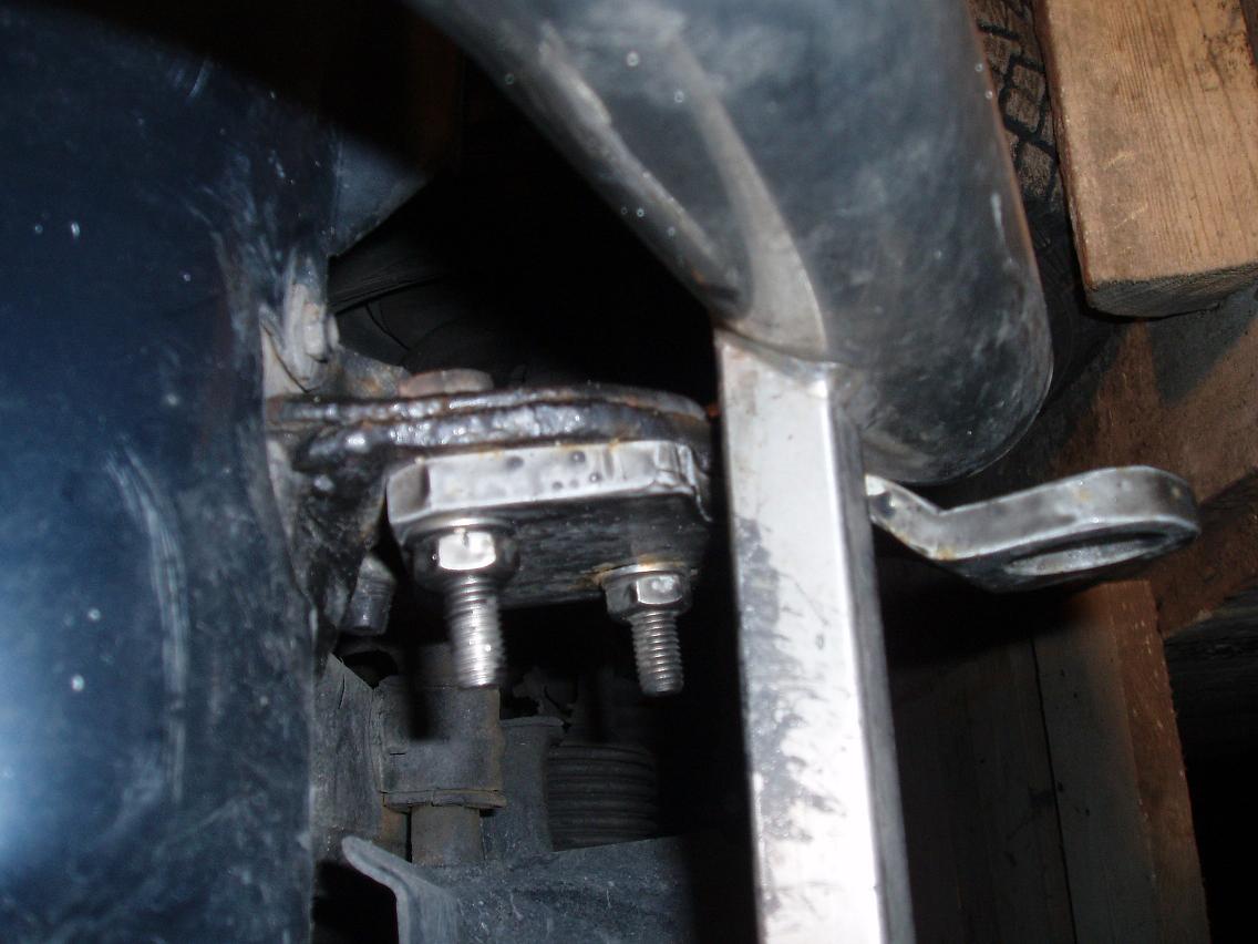

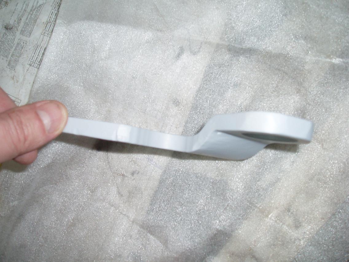

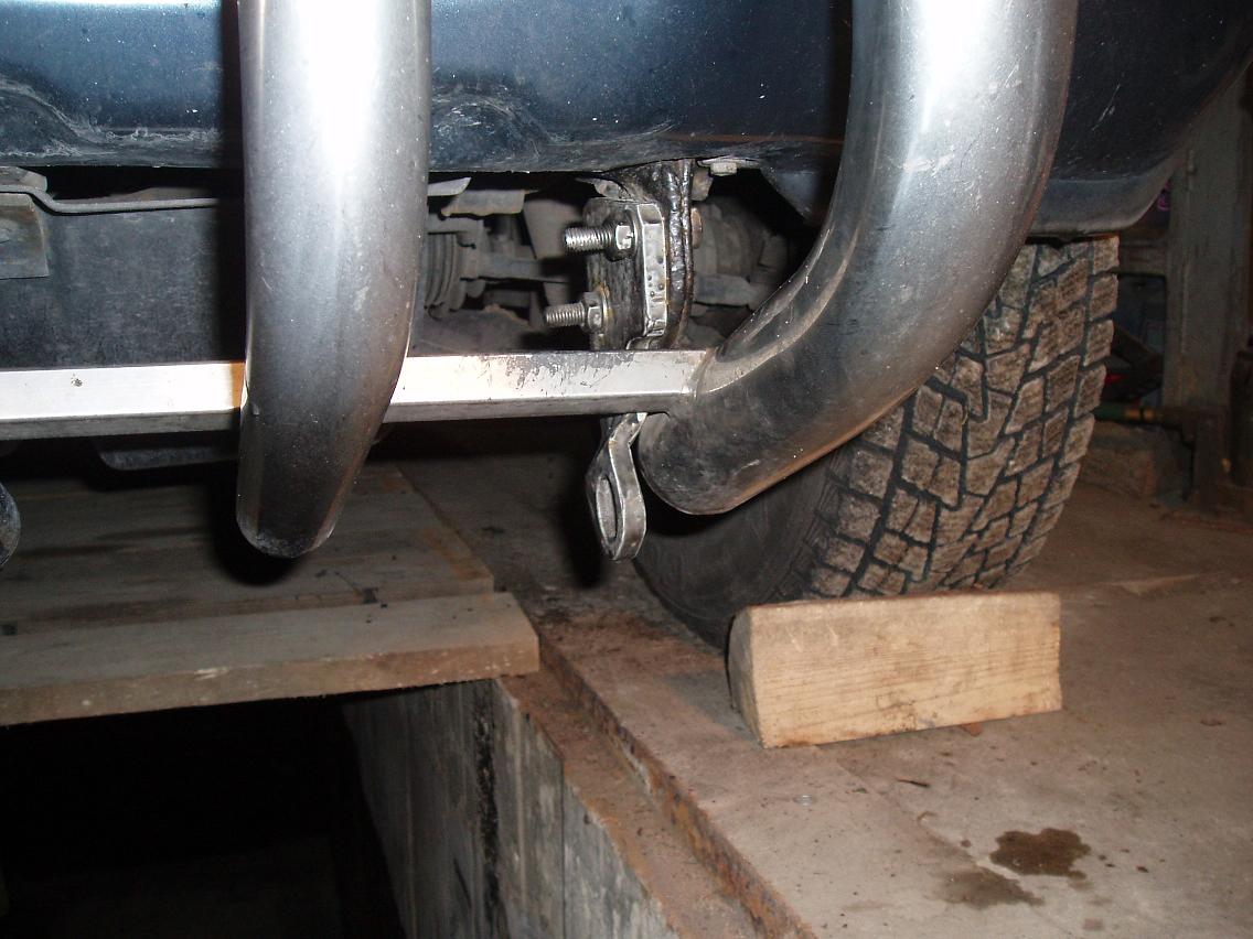

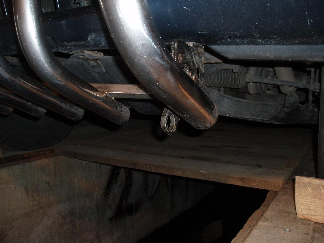

Postprzez adek » 12 sty 2012 10:35:21
[/album]594593592591590589588
Witam
coś takiego zrobiłem 8-)
adek
Posty: 141
Obrazki: 24
Dołączył(a): 27 sie 2010 06:55:27
Lokalizacja: Mogilno
Re: przedni zaczep pod kinetyka
Postprzez jrzeuski » 12 sty 2012 10:46:49
Cosik mało blachy wokół oka. Mocowanie też mogłoby być solidniejsze (to jest M10 czy M12?). Mam pewne wątpliwości czy całość wytrzyma szarpanie kinetykiem z porządnej wklejki. Wiktor, co o tym sądzisz?
Postprzez adek » 12 sty 2012 11:00:21
Wokół oka jest około 10 mm, otwór ( oko) ma fi 30mm.(pod szelke ) śruby M12 nierdzewne A2-70 ( nie cierpię korozji)
adek
Posty: 141
Obrazki: 24
Postprzez JJKILLER » 12 sty 2012 12:08:36
Moim skromnym zdaniem to dookoła otworu za mało materiału zostawiłeś (tym bardziej przy takim wybraniu materiału, zasada - im większa dziura tym więcej materiału dookoła). Przy szarpaniu oczko pewnie zacznie się płaszczyć aż do rozerwania. Przy szarpaniu występują naprawdę ogromne siły, zdarzało się że kinetyk zaczepiony o most potrafił go wyrwać, więc takie "uszko" to będzie "ino myk". Ja przy otworze 16mm mam dookoła 13mm materiału.
Druga sprawa to mocowanie, najlepiej mocować uchwyt "do czoła" czyli że lina ma uchwyt ciągnąć a nie obracać. Montaż jaki zastosowałeś będzie powodował "ścinanie" śrub, tym bardziej że zrobiłeś to tylko na dwie śruby, przy szarpaniu uchwyt będzie działał na śruby jak gilotyna. Jeśli znasz zasadę działania przecinaka w bagnecie od AK47 to będziesz wiedział o czym mówię.

Postprzez adek » 26 sty 2012 14:21:14
Witam
Szybko licząc przekrój śruby tj. M10 ( zamontowanej) oraz naprężenia ścinające wytrzyma ok.650 kg razy 2 wychodzi 1300kg, mało mogą się ściąć musiałbym zwiększyć przekrój do ok M20 lub liczbę śrub do 4 i przekrój M16
