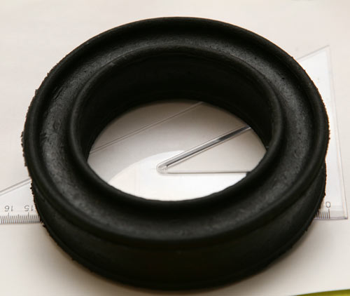

A ja dalej kontynuując wątek z podkładami. Odnośnie gum za 10zł. A właśnie że pasują!! :) i to jak haa jak z fabryki, wczoraj moja frotka B sport urosła o 6cm na tyle, 5 na przodzie, 4 sztuki gum=40zł, 3godz czasu. Nic nie trzeba kombinować, gumy które kupiłem były nie przecięte, wyjąłem oryginalne cienkie podkłądy gumowe które przychodziły na gorę sprężyn, wsadziłem po podkładzie na górę, pasuje jak z fabryki, na dół (pasuje na lekki wcisk ale idealnie siedzi) siup spręzynę i jest git, amorów wystarczyło spokojnie (jest parę cm zapasu) może dlatego że są jakieś inne niż ori, poprzedni włąścicel wymieniał
Przód +5cm, wiadomo śruby na drążkach :) geometria po pomiarze w normie, koła bynajmniej się ukosują dołem na zewnątrz, wreszcie guma na zakrętach będzie sie mniej zawijać. Także dla potomnych... Powodzenia dla tych którym "nie pasują", niech nabijają interes kolesiom co kroją za poliuretany na zamówienie grubą kasę a dla tych którzy chcą podaje wymiary (Gumy kupiłem w zwykłym sklepie motoryzacyjnym Bochnia city) średnica zewnętrzna-15cm średnica wewnętrzna 9,6cm wysokość (grubość) 38mm (na zewnątrz) wysokość (grubość) wewnątrz (łoże sprężyny) ok 29-30mm. Do Froty B Sport można śmiało zakładać :)
Cel podnoszenia: od fabryki już 12 upłynęło więc pewnie coś klapnęła w dół, poza tym moja Frota off roadu nie zobaczy, za to ciężkie zimowe warunki, zaspy, dużo śniegu i srogi dojazd do domu bardzo często... Nie zależało mi na idealnym prowadzeniu, małych przechyłach na zakrętach bo w trasie to auto może raz na ruski rok będzie. Ono ma wyjechać w zimie do domu. Latem Frota ma wakacje.

Postprzez przemia » 29 cze 2010 11:13:31
Co to za podkładki po 10zł bo nie kumam...

Postprzez ijido » 29 cze 2010 11:35:36
napisz dokładnie co to za podkładki, do czego dedykowane i w której to firmie dokładnie
a najlepiej jakieś foto po zmotaniu

Postprzez jrzeuski » 29 cze 2010 12:52:56
Jeżeli mają faktycznie 15cm średnicy, to właśnie odkryłeś Eldorado! Dawaj namiary na ten sklep a jeśli nie prowadzą sprzedaży wysyłkowej to na siebie :mrgreen:

Postprzez matrix0070 » 30 cze 2010 08:12:21
własnie jestem tak genialny że zapomniałem pstryknąć fotek tej gumy. Są to takie podkłady gumowe jak dajecie miedzy sprężyny tyle że są nie przecięte wiec nadają się na podkładanie. Pasują idealnie, przedwczoraj po założeniu efekt elegancki, zrobię dziś fotę jak to wygląda od dolnej str na moście bo jeszcze dłubie przy aucie więc coś widać będzie. Wypadało by żeby ta guma była troszkę twardsza, w rękach jest ok ale po założeniu i pojeżdżeniu troszkę "plackuje" lecz daje radę, efekt jest. Nawet gdyby na dłuższą metę nie zdało egazminu... zaczęły pękać, to nie pieniądze. Najwyżej górne zostaną bo kielich, czop ma zewnętrzny kołnierz a na dół się dokombinuje metalowy podkład, wiadomo-Polak potrafi :) hehe

matrix0070 napisał(a):Fotka dolnego podkładu z lewej str. http://fotoo.pl/zdjecia/files/2010-06/bc19d09f.jpg
No to jest dokładnie to, czego szukam! Wszystkie, które dotąd widziałem w sklepach były płaskie i max 13cm średnicy i z nich sprężyna by się zsunęła od razu. Spróbuj się w sklepie dowiedzieć kto jest producentem. Może w innych częściach kraju też są dystrybutorzy.

Postprzez ijido » 01 lip 2010 22:13:26
tak wyglądają same gumy i są w tym sklepie po 4,70 PLN/szt
