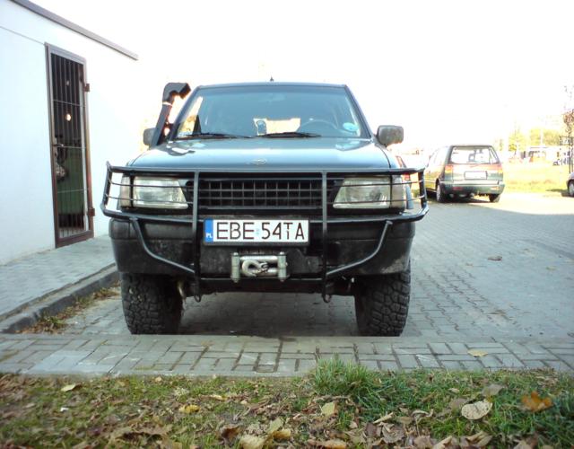

:hi: szukałem taniego nieobitego orurowania do frotki i :dupa: same złomostwo lub cena zaporowa.Tak więc zakasalem rękawy i zmotałem orurowanie wykorzystując bazę główną od mojego rozbitego kangórka.Zmieniłem trochę dolne rurki aby kangur optycznie wyglądał bardziej liftowo.Mocowanie przedwintowałem na śruby fi 12.Rury oplatające reflektory są z rurki 1 cal a dolne wzmocnienia z 1/1.4 cala.Na zaokrągleniach pod kątem 90stopni wsmarkałem kolanka gdyż na zwykłej giętarce rurki zaczęły mi się troche spłaszczać,rury zwykłe do hydrauliki z szwem.Koszt materiałów ok.70 zł.

Wygląda bojowo a te wolne miejsca na św. przeciwmgielne jakoś skośnie może jakieś lampy od japońca? :D

Postprzez sylwian70 » 30 paź 2010 19:30:18
halogeny będą tylko te górne bo te niżej to tylko zbędnik do zgubienia gdzieś w kałuzy :mrgreen: .

Postprzez SKODA76 » 31 paź 2010 15:50:57
To teraz tylko podcięcie zderzaka po obu stronach przed kołami :D
