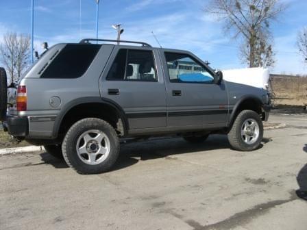

Jeszcze dziś rano miałem 51 cm z przodu i 52 cm z tyłu (oś koła-krawędź nadkola do plastikowej nakładki), :hilift: a teraz jest z przodu 56 cm, z tyłu 58 cm... Przełożone zostały również swożnie górnych wachaczy. Czekam jeszcze na oponki 31x10,5 R15 i felgi z ET -25... :mrgreen:

No kolega Paweł ładnie się uniusł :hilift: chyba sobie zrobię przerwę w pracy jutro i podjadę obejżeć jak to wygląda w realu. Ja dzisiaj w końcu swoją wymyłem i wlazłem pod nią troszkę popatrzeć czy springi z Vito wlazą i fakt trzeba będzie nowe podparcie wykonać i od razu można je unieść. Ale najpierw zobaczę co kolega Amor powstawiał i co ważne poczk czy nie klapnie :mrgreen:

Z przodu, standard, kręciłem drążkami, po 1 cm na śrubie. Z tyłu to wymysł kolegi mechaniora, którego zaraziłem 4x4 (Pajero na blachach z Ełku), są to nakładki na sprężyny z jakiejś twardej gumy i podtoczone, aby trzymały sprężynę na miejscu. Jest to rozwiązanie tymczasowe, planuję wykonać telefon do Pospringu, no chyba, że stanie się jakiś cud i będzie mnie stać na Trail Master lub coś podobnego... :mrgreen:
