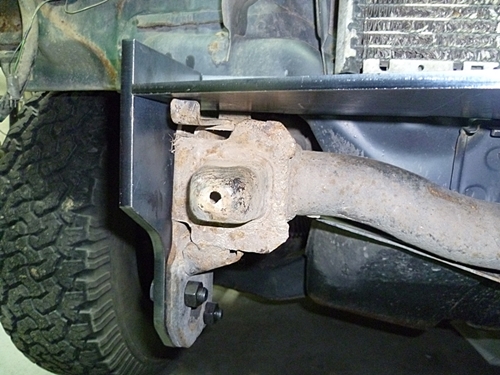

Witam, rozpocząłem samodzielny montaz wyciągarki, dzisiejszy dorobek tutaj https://plus.google.com/u/0/photos/1094 ... 3254446497
Mam pytania, posłuże się zdjęciami będzie łatwiej.
Zdjęcie 1. Podczas zdejmowania zderzaka zauważyłem, że siedzi dość ścisło na tch pionowych elementach, a w gotowcu ma dojść jeszcze 2 x po 8 mm, czy coś jeszcze trzeba przerobić, żeby sie to zmieściło?

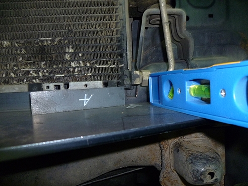

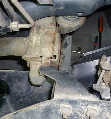

Zdjęcie 2 i 3. Czy usuwacie te dwie wypustki na których oparta jest płyta?, bo jeśli nie, to nie mieści mi sie płyta pod chlodnicą z jednej strony i nie ma poziomu.
