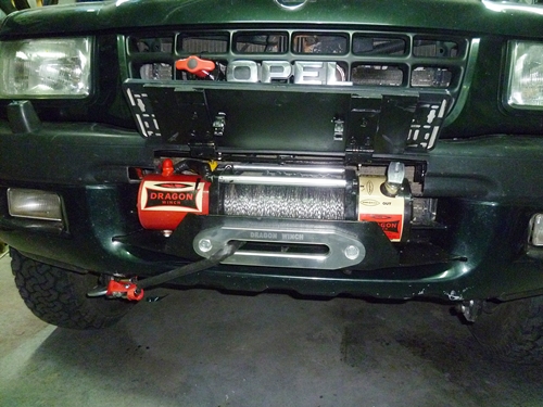

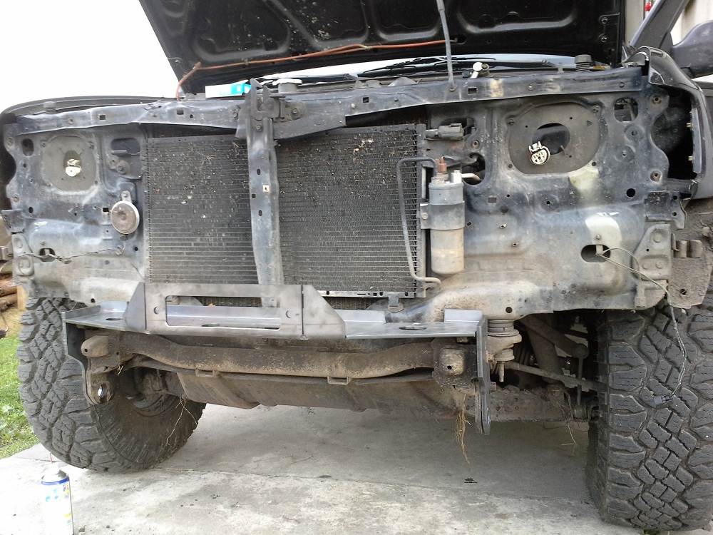

yuby194 napisał(a):Zdjęcie 1. Podczas zdejmowania zderzaka zauważyłem, że siedzi dość ścisło na tch pionowych elementach, a w gotowcu ma dojść jeszcze 2 x po 8 mm, czy coś jeszcze trzeba przerobić, żeby sie to zmieściło?
Trzeba te łapy przykręcić do belki zderzaka szerzej. Inaczej nidyrydy.

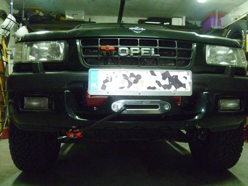

yuby194 napisał(a):Zdjęcie 2 i 3. Czy usuwacie te dwie wypustki na których oparta jest płyta?, bo jeśli nie, to nie mieści mi sie płyta pod chlodnicą z jednej strony i nie ma poziomu.
Nie ucinaj, zaklep. Płyta ma leżeć na ramię nie na tych wypustkach.
Musisz tez wywalić wspornik zamka. I zrobić go z płaskownika żeby Ci płyty nie wypychał do przodu.
yuby194 napisał(a):I jeszcze jedno pytanie, może ktoś zapodać zdjęcie jak przeprowadził kable od wiciągarki do skrzynki, czy były wiercone dziury w przednim pasie, bo mało tam jest miejsca na grube kable i jak zamontować samą skrzynk.e przekażnikową, bo miejsca pod maska jest mało w B.
Będę wdzięczny za porady
Skrzynka wciśnięta między lampę a akumulator. Kablami spokojnie można przejść bez żadnego wiercenia. Ja dodatkowo kable plusowe mam w peszlach. Także miejsca tam jest ful.
Tu masz zipa z fotkami z montażu tej mojej płyty. Powinno Ci się sporo wyjaśnić. http://www.mwds.pl/file/plyta_RudeBoy.zip

RudeBoy napisał(a):Trzeba te łapy przykręcić do belki zderzaka szerzej. Inaczej nidyrydy.
Czyli trzeba te łapy montażowe odręcić od wzmocnienia i najpierw przykręcić [po bokach płyty a potem dopiero montować wzmocnienie, tak?
YubY

Postprzez RudeBoy » 27 mar 2015 03:13:51
No generalnie o to chodzi.
Najlepiej to weź te łapy po prostu przyspawaj w pizdu do tej belki. Nie widzę potrzeby aby to było skręcane. Ciasno tam, żeby otwory o 8mm przesuwać.

Postprzez szymon.ha » 27 mar 2015 04:35:39
Przykręć "płytę" a zderzak następnie nabij młotkiem i się sam naiągnie u ułozy i będzie tak jak ma być.
Co do puszki to jak przejrzysz zdjęcia w tym temacie to zauważysz że ja zamontowałem puszkę za grilem i wykorzystałem oryginalne przewody jakie były.

Postprzez yuby194 » 27 mar 2015 11:22:25
Dzięki wszystkim za porady.
Edi066 napisał(a):Płyta idealnie wpasowała się w to co było.Wspornik zamka u mnie nic nie blokował
Masz dziwnie dużo miejsca pomiedzy płytą a chłodnicą, u mnie - widać na zdjęciach w dużym pliku- bez zagięcia tych pazyrów o których Grzesiek pisał to płyta nie mieści sie pod chłodnicą. Hebel w podłokietniku... szacun, dobre wyzwanie a jak wszedłeś kablami do środka budy?
Puszkę mam tą największą i naprawdę jest problem z jej upchnięciem ale pokombinuję.

Postprzez RudeBoy » 27 mar 2015 15:57:52
yuby194 napisał(a):Dzięki wszystkim za porady.
Nie ma w tym nic dziwnego edi ma 3.2V6.
Nie ma intercoolera. Chłodnica klimy jest prawie 5cm głębiej.
Wspornik zamka mu nie przeszkadza bo jest inny niż w 2.2dti
Amen
Porównaj fotke ediego z moją

Postprzez yuby194 » 22 kwi 2015 20:00:52
Po ponad trzech tygodniach samotnych zmagań z mała przerwą techniczną na... zawał ;) - ale bez zależności przyczynowo-skutkowej i potem chwilowym zakazie żony na zbliżanie sie do garażu, zakończyłem temat montazu wyciągarki, całość tutaj https://plus.google.com/u/0/photos/1094 ... 3254446497.
