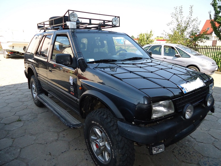

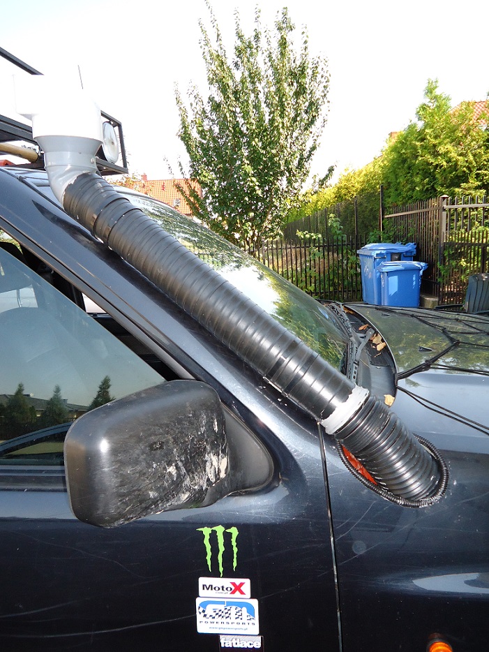

Postprzez bumer » 07 sie 2013 14:47:54
1717
1716
a tak wygląda u mnie snokel by bircoman jeszcze muszę polakierować i będzie gites , a w kominie jest siateczka wtopiona aluminiowa
