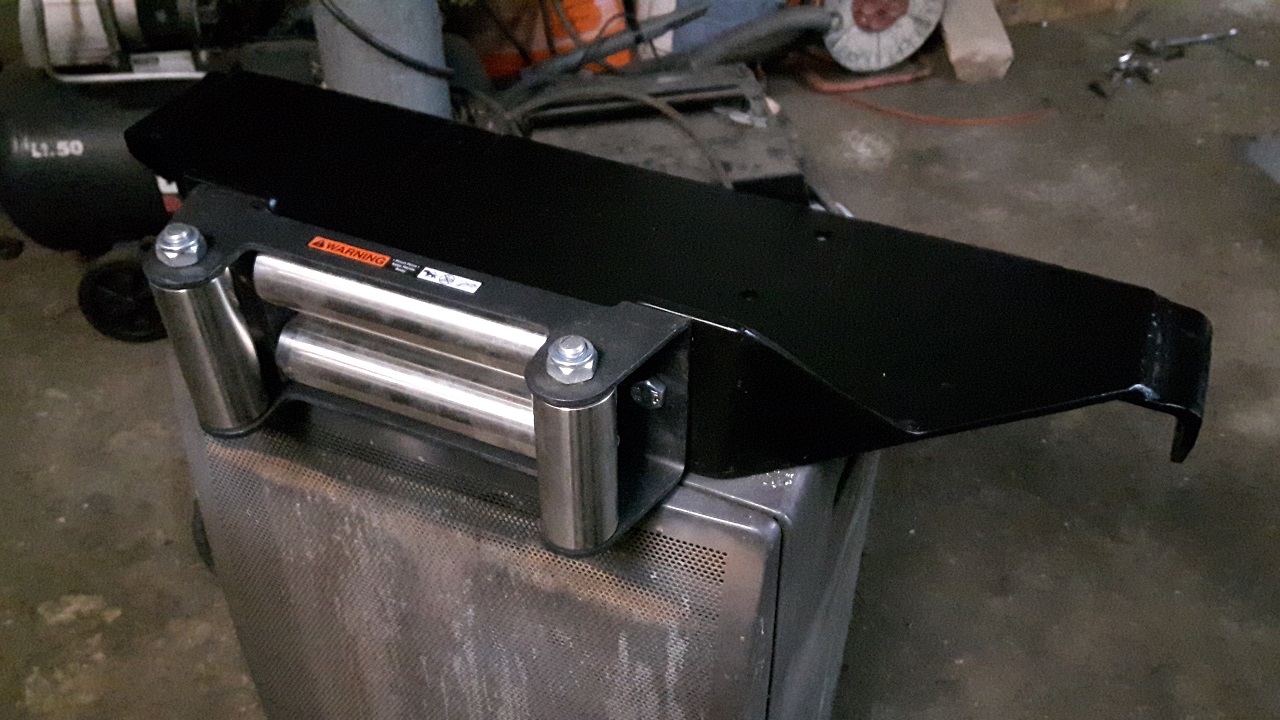

Re: Wyciągarki, wybór, montaż, obsługa
Postprzez przemekcrx » 29 paź 2015 10:41:24
Możliwe że był ja go gdzieś przeoczyłem..
Co do płyty która krąży tu na forum jak dla mnie jest na chwilę obecną ok . ale wyciągarka weszła dosłownie na styk, luzy to grubość kartki papieru ...
Zderzak mam połamany tak że i tak jest do wymiany troszkę źle go powycinałem ale jakoś ujdzie w tłumie..
wyciągarka spisuje się wyśmienicie , używana praktycznie kilkanaście razy w tygodniu , przeważnie targam wyciągarką jakieś rozyeby na lawetę i często auta na warsztat do środka, bo auto nie chcę odpalić..
Marzy mi się ten stalowy co dałem linka kilka postów wyżej , ale jakoś nie mogę chętnego znaleźć na wykonanie takiego zderzaka.
Postprzez RudeBoy » 29 paź 2015 12:41:02
przemekcrx napisał(a):Co do płyty która krąży tu na forum jak dla mnie jest na chwilę obecną ok . ale wyciągarka weszła dosłownie na styk, luzy to grubość kartki papieru ...
To jest płyta robiona pod wyciągarkę XTR Speed 12000 i to model z przed 4 lat.

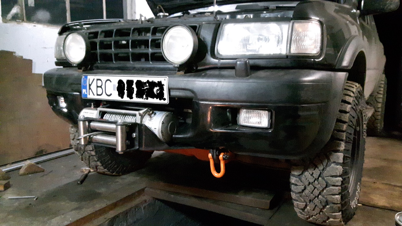

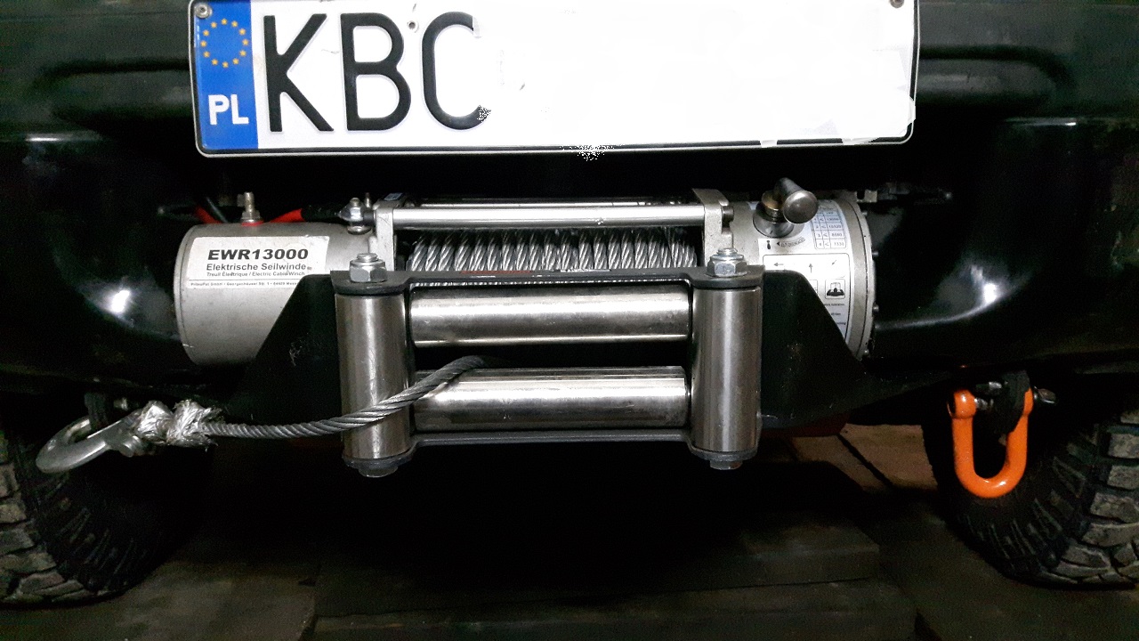

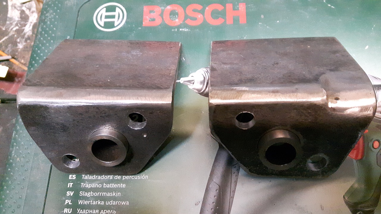

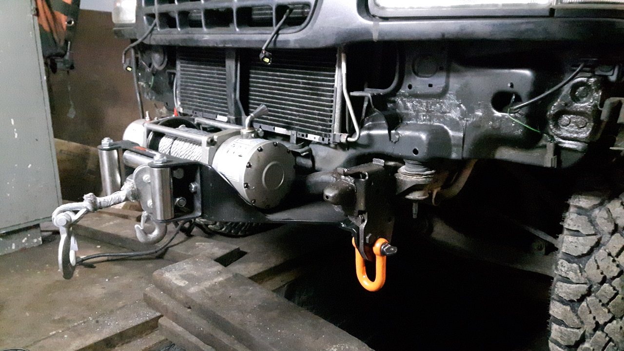

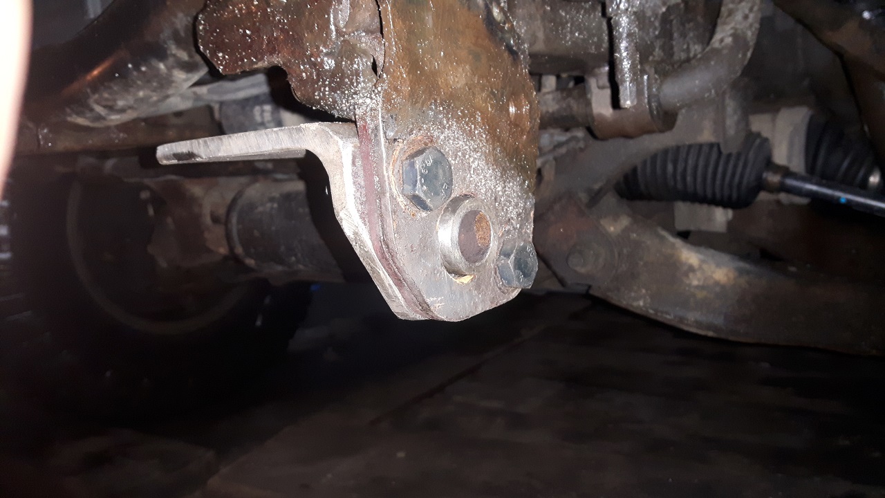

Postprzez niki_htl » 28 sty 2016 00:19:52

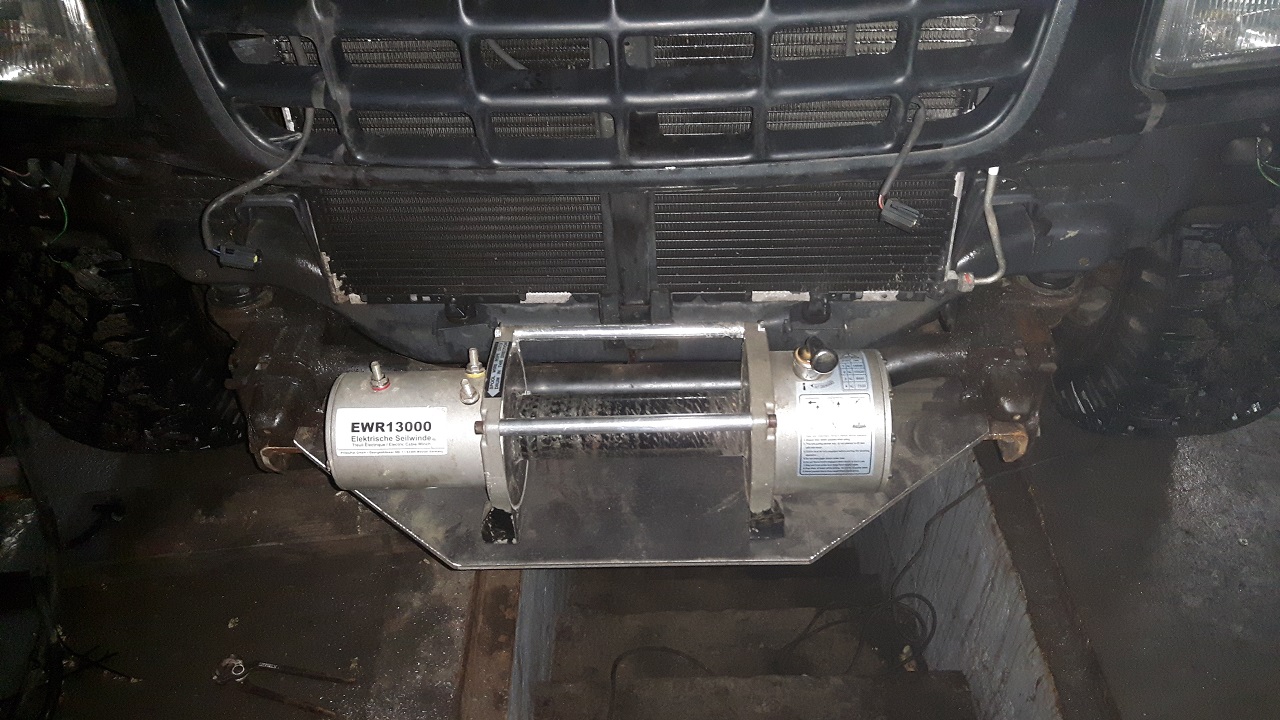

Trochę wody w Wiśle upłynęło, aż w końcu zabrałem się za zrobienie płyty i montaż ;) sposób 2 czyli płyta montowana do dolnych mocowań i środkowej poprzeczki
blacha 8mm, dwa wieczory roboty i kilka browarów :D Dla zainteresowanych i tych krytykujących wstawiam kilka fotek ;)

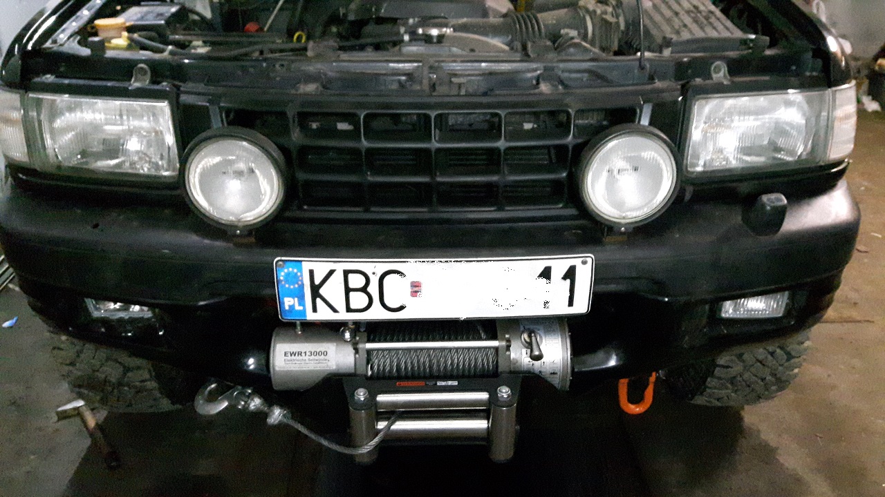

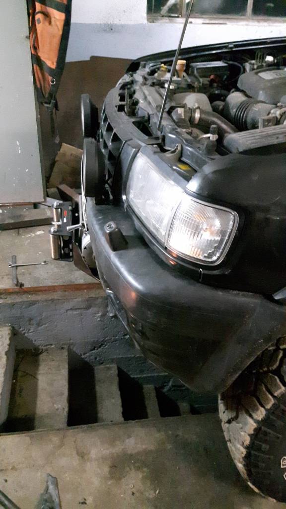

efekt końcowy (słabe foto ale jest) ;)
2715
2714
2713
2716
Postprzez jrzeuski » 28 sty 2016 09:21:49
Całkiem ładnie :>:, ale obawiam się, że przy dobrej wklejce może wyrwać płytę z tych mocowań. Nie widzę też żadnego usztywnienia płyty, mi bez tego wygięło ją przy targaniu się pod kątem. Wszystko wyjdzie w praniu :glaszcze:
Co ze zderzakiem? Będzie stal czy dopasowywanie fabrycznego?
Postprzez niki_htl » 28 sty 2016 10:42:09
jrzeuski napisał(a):Całkiem ładnie :>:, ale obawiam się, że przy dobrej wklejce może wyrwać płytę z tych mocowań. Nie widzę też żadnego usztywnienia płyty, mi bez tego wygięło ją przy targaniu się pod kątem. Wszystko wyjdzie w praniu :glaszcze:
Płyta jest przykrecona jeszcze na środku dwoma śrubami do poprzeczki między ramą, mam nadzieję że to wystarczy, ale jak mówisz wyjdzie w praniu ;) dzisiaj będzie pasowanie zderzaka seryjnego narazie, foto wieczorem dam
Postprzez jrzeuski » 28 sty 2016 10:57:20
niki_htl napisał(a):Płyta jest przykrecona jeszcze na środku dwoma śrubami do poprzeczki między ramą, mam nadzieję że to wystarczy
Spokojnie powinno. Mi właśnie w tym miejscu płytę wygięło, bo nie była tam przymocowana. Całość też Ci nie wyjedzie z auta, jeśli płytę trzyma łącznie 6 śrub :>:
Postprzez niki_htl » 28 sty 2016 11:40:56
6 śrub M12 utwardzane i przy dolnym mocowaniu wstawiłem grubościenne tulejki które przechodzą przez mocowanie w ramie i mocowanie płyty, tego raczej wojna nie ruszy :D
