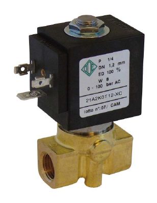

Postprzez maciar » 08 kwi 2010 04:50:21
Sikając z wiatrem idziesz na łatwiznę... ale to extrime ma być a z wiatrem to za łatwe.Jak elektrozawór to przynajmniej taki jak na foto.Można pomyśleć czy nie zastosować bloku zaworowego od abs i oddzielnie sterować elektrozaworami.Ja osobiście jestem za blokadami,i chyba bede musiał sikać pod wiatr :D
