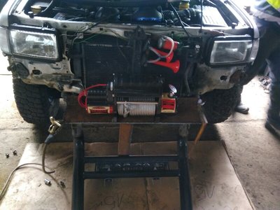

Postprzez Janek 2.8Tdi » 02 lis 2016 22:34:12
Zamontowałem wciągarkę do Mojej Frontery A Sport 2.8 TDI 1995 i chciałem WAM to pokazać może komuś się przyda.
Wciągarka którą zamontowałem to DWM 10000 HD Dragon Winch :uciąg -4600kg ,przełożenie szybsze 216:1 ,waga brutto 39kg(wciągarki).
W Fronterze A nie jest tak prosto zamontować wciągarkę ze względu na to ,że rama auta jest dość głęboko schowana pod chłodnicę i nie ułatwia tego też przystosowanie przedniej części auta pod strefę zgniotu dlatego żeby zamontować taką wciągarkę trzeba wykonać ściśle dopasowaną płytę uwzględniając wiele istotnych parametrów np.(płyta będzie wysunięta do przodu i do góry względem punktów mocowania na dużej rozpiętości w stosunku do szerokości śrub mocujących samą wciągarkę )

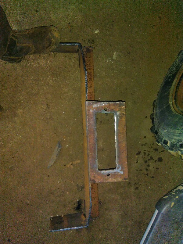

1. Potrzebne materiały:
a)Ze względu na ograniczenie masy płyty pracę rozpocząłem od zakupu płyty stalowej grubości 5 mm długości 80 cm i szerkości 40 cm (zależy w jakim kawałku sprzedają ja kupiłem tzw odpad na kg. )plus tego dokupiłem kawałki płyty 6 mm i 4 mm (zawsze się coś przyda więcej)
b) Śruby 8 mm i 10 mm drobno gwintowane w ilości 20 sztuk plus nakrętki podkładki ,tarcze do szlifierki 10 sztuk 125mm,elektrody 25 sztuk 2.5 mm (wszystko spawałem inwerterem Dedra180A IGBT.
c)Farba podkładowa akrylowa ,suwmiarka ,trochę tektury do odwzorowania otworów montażowych (mówimy o mocowaniu orurowania wraz z szarpakami na dole pod zderzakiem do ramy oraz samych otworów montażowych pod wciągarkę -tak dla mnie było najszybciej i najprecyzyjniej)
Na początek zdjęcie z samego końca prac https://zapodaj.net/17921e330f72f.jpg.html Cdn........
Janek 2.8Tdi

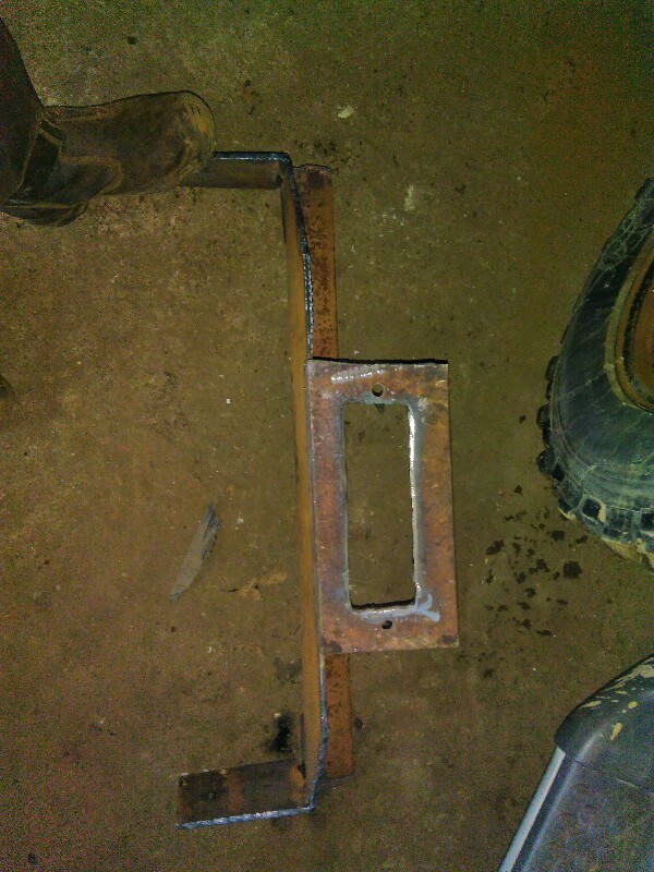

Zastosowałem trzypunktowy system mocowania płyty pod wciągarkę
1.Wykonanie mocowań w zasadzie podpór pod środek płyty przymocowanych do śrub osłony pod drążek .
2.Wspawanie uchwytów do płyty wciągarki wchodzących na mocowanie orurowania i szarpaków .
3.Przewiercenie ramy na wskroś pomiędzy otworami(na środku) do mocowania orurowania pod spodem celem zamocowania odciągów przebiegających od ramy do czoła skosów mocujących rolki prowadzące linę .
Wszystko jest skręcone i złożone jeszcze tego nie testowałem ale myślę ,że będzie super mocne i jest to jakiś patent choć mimo woli wciągarka na ostry off road jest trochę nisko zamontowana ,ale wykonanie metalowego zderzaka pochłania znacznie więcej czasu.
Napiszcie co o tym myślicie .

Re: Montaż wciągarki Frontera A sport 10000 HD DWM Dragon Wi
Postprzez Odoll » 20 sty 2017 19:33:28
Janek 2.8Tdi napisał(a):wykonanie metalowego zderzaka pochłania znacznie więcej czasu.
No nie przesadzaj , najwięcej roboty jest właśnie z płytą i jej mocowaniem , doklejenie do tego metalowego zdeżaka to już dziecinna zabawa , maksymalnie dodatkowe 2 dni pracy = 1 weekend w garażu i śliczny stalowy byś miał wystrugany :)
Ale fakt , płytę masz strasznie nisko więc w terenie za bardzo nie poszalejesz dla tego nie bardzo wiem po co Ci ta winda jak sobie tym "pługiem" nie dałeś szansy żeby się dobrze wkleić :grin: :mrgreen:

Odoll napisał(a):Ale fakt , płytę masz strasznie nisko
Zmiana ślizgu na żeliwny i nie będzie gorzej jak z fabrycznym kangurem.
Bardziej bałbym się o zderzak z którego nie wiele zostało

Postprzez cinek1983059 » 24 sty 2017 17:02:56
a ja raczej bał bym się tego że ta płyta wyjedzie z pod auta razem z wyciągarką, bo te mocowanie do ramy lichutkie i duża dźwignia bedzie

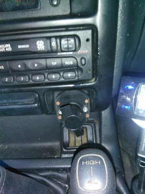

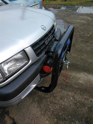

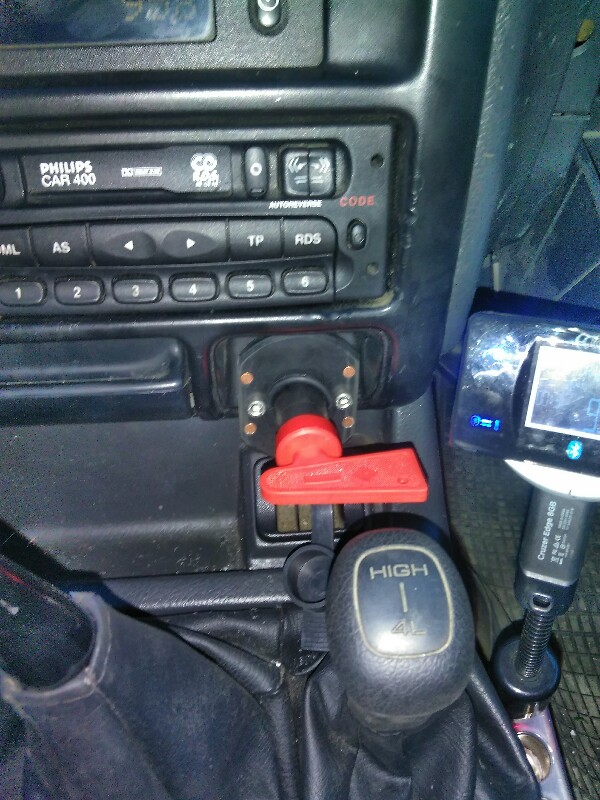

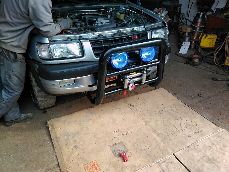

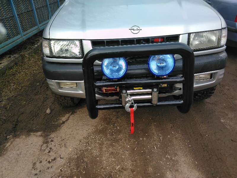

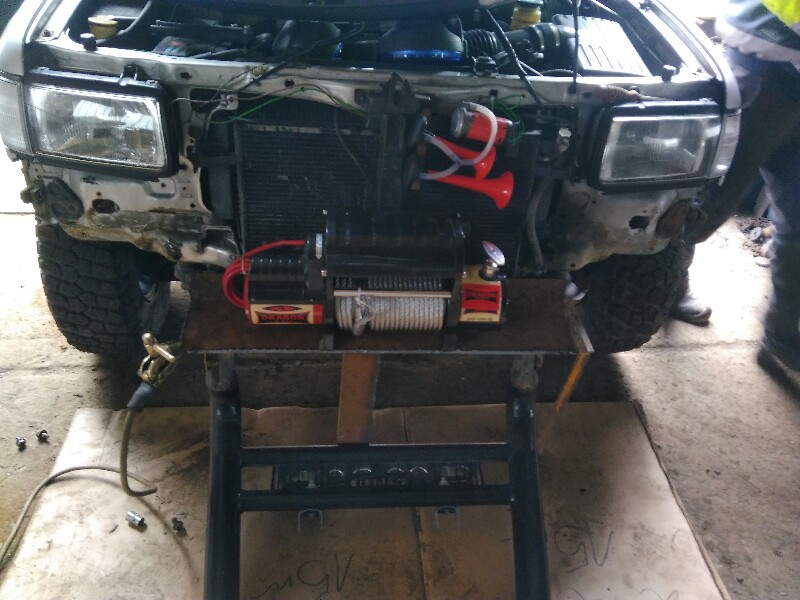

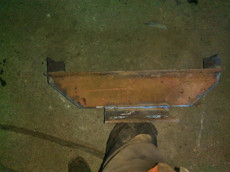

[B] Wciągareczka
Postprzez mfw » 23 mar 2017 21:26:44
Witam wszystkich.
Postanowiłem pochwalić się nowym nabytkiem w mojej Froci, jakim jest wciągarka.
Montaż razem z wyspawaniem płyty pod wciągarke zajął 5 dni, jednak praca była tylko kilku godzinna dziennie.
Niestety nie przemyślałem wcześniej aby zrobić więcej fotek, więc jedynie wstawiam wyspawaną płytę oraz efekt końcowy. Pytania i komentarze mile widziane. :) :rox:

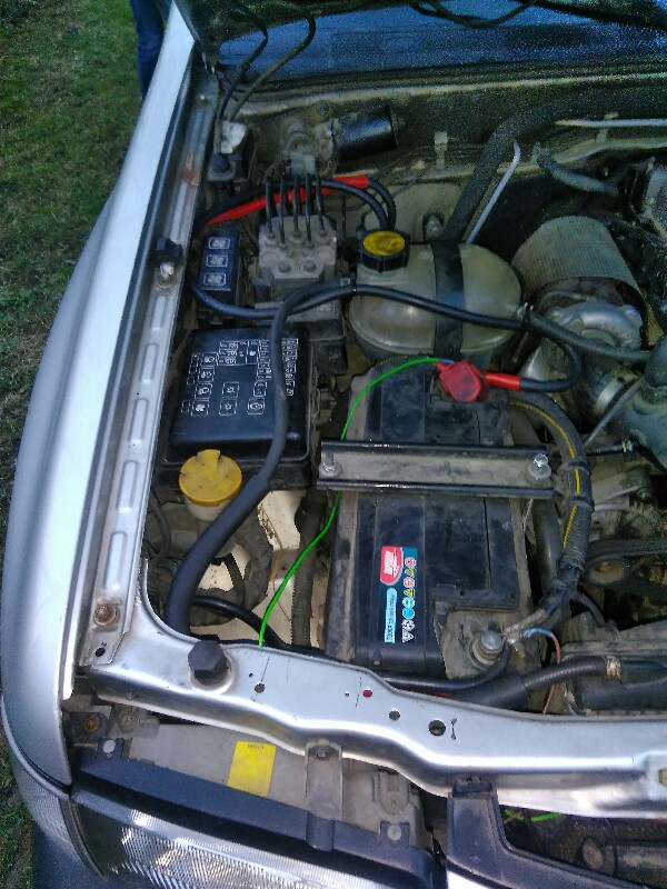

Na gotowo 3
Na gotowo 2
Na gotowo 1
Hebel 2
Hebel 1
Kable 2
Kable 1
Przymiarki
Płyta 2
Płyta 1
