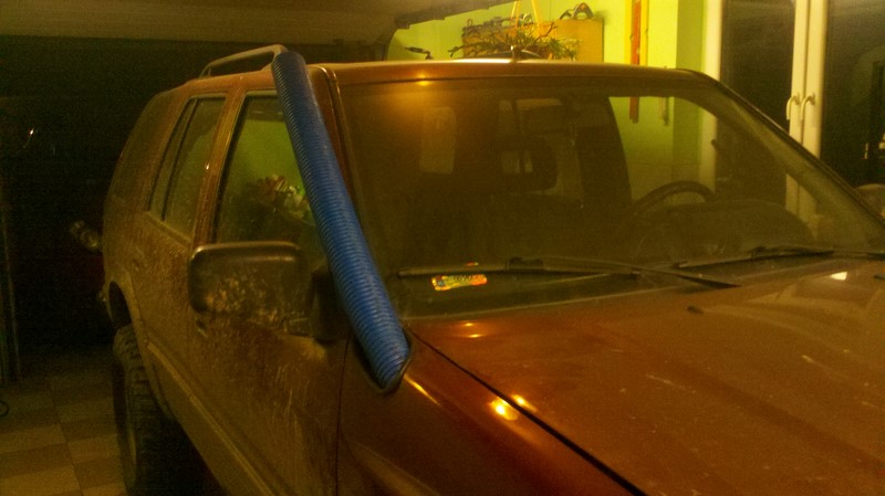

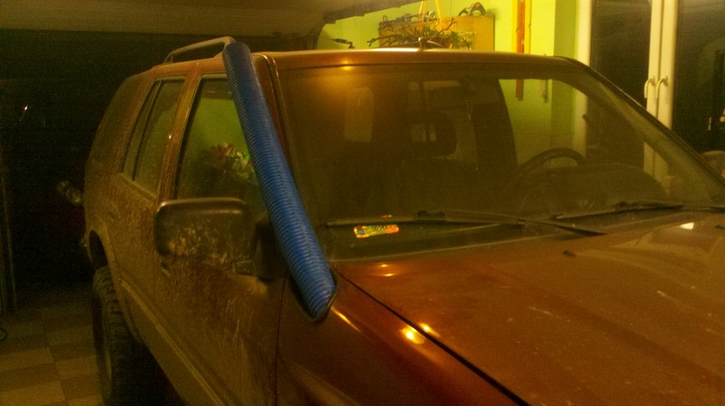

Postprzez Odoll » 22 lut 2014 18:53:07
No i przyszedł czas na moją france , dostała snorka :)
Osobiście nie jestem zadowolony w 100% bo za WIELKĄ dziurę wyrżnołem w błotniku ale rura działa :>: . Jeszcze to to nie skończone bo i kominka nie ma i mocowania do "framugi" ;) ale działa i jeździć się da :D

Re: Snorkel
Postprzez Huberek » 22 lut 2014 19:05:04
Rura do układania kabli pod chodnikami i innymi nawierzchniami utwardzonymi o małych obciążeniach...
Odoll litości ...

Re: Snorkel
Postprzez Odoll » 22 lut 2014 19:15:26
Huberek napisał(a):
Odoll litości ...
Działa :>: , to najważniejsze , no i ma odpowiednie fi :mrgreen: a wygląd to drugożędna sprawa :beer:
Jest dość elastyczna więc nie popęka jak "kibelrura" przy kontakcie z materią utwardzoną :D
Re: Snorkel
Postprzez ali » 22 lut 2014 19:25:37
Odoll napisał(a):No i przyszedł czas na moją france , dostała snorka :)
Tylko ten kolor ...........
Re: Snorkel
Postprzez Odoll » 22 lut 2014 19:32:11
No lepszy taki jak żułty 8;) ....... spoko , pisałem że jeszcze nie skończony , będzie skończony to się mu kchaki walnie :D ............................. francy zresztą też , ciapki jej fundne wałkiem :mrgreen:
Re: Snorkel
Postprzez Huberek » 22 lut 2014 19:34:40
:D :D :D
sypią się od słońca (nieodporne na UV) i przecierają, ale niedrogie to jest, można wymieniać.
Z tej branży mogę polecić rury typu SRS lub typu A (RHDPE producent AROT lub SPYRA). Są gładkie jak kibelrura ale "pancerne" przeznaczone do układania w terenie trudnym i (pod drogami, torami, w tłuczniu). Występują niebieskie, czerwone lub czarne, te ostatnie mogą być w wykonaniu odpornym na UV. Możesz po nich jeździć i nie pęknie, ale trudno się wygina. Poddają się po nagrzaniu.

Re: Snorkel
Postprzez Odoll » 22 lut 2014 19:42:21
Aaaa to Ty troche obcykany w tym temacie widzę :D , Ja to laik , leżało przy drodze tak bezpańsko to się zaopiekowałem żeby ktoś nie ukradł no i znalazłem zastosowanie :>: , jak się przetsze czy coś innego to wymienię :boss:
Re: Snorkel
Postprzez Huberek » 22 lut 2014 19:46:07
Sie wie :D
http://arot.wavin.com/master/master.jsp ... mLocale=pl
W sklepach elektrycznych to raczej nie leży, raczej w hurtowniach elektrycznych z dużym placem na takie rzeczy

Odoll napisał(a):
Żółtej rury nie polecam, to drenaż i jest cała podziurawiona.
