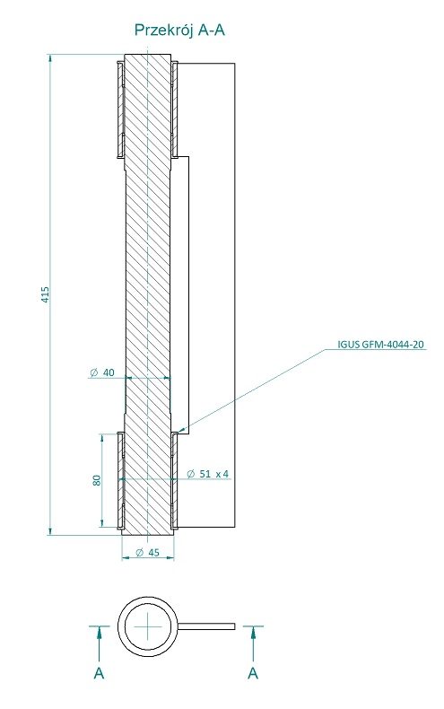

Mam ale pisałem wyżej że nie chce go tam mieć.
Chce odciążyć tylna klapę a na dach koła nie chce dawać.
Kolejna sprawa podoba mi się takie rozwiązanie.

marek230482 napisał(a):Racja, mnie w kijance wkurzało to koło na osobnym stelażu. Ale jak już się upierasz to wstawaj w zderzak (przelotowo) jak największą przetoczoną rurę. Na to dobierz większą. Średnice tak przetocz żeby weszły Ci łożyska ślizgowe kołnierzowe z igusa. Trwałe, tanie.
