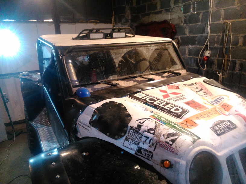

Ja osobiście wolę zrobić kanał i wypuścić snorka z tyłu, tutaj jeden z moich projektów:
20702069
nic nie urwiesz, duży przepływ.
Wiadomo że nie ma lansu jak snorka nie widać... a większości o to chodzi. We fronterze jest sporo miejsca, najlepiej zrobić z profili aluminiowych prostokątnych przy błotniku, lub z maski i do góry. Mało w tedy odstaje i ładniej to wygląda od rurki.
Pozdrawiam.

Postprzez Satan » 27 kwi 2014 19:37:37
szymon.ha napisał(a):Do takiego snorkela w środku w zestawie są dołączane zatyczki do uszu?
wyjście jest za samochód. tutaj jest ponad 300 koni więc jest hałas. Jak jest duża średnica a niewiele koni to w ogóle prawie nie słychać że zasysa...
bloodsuckin - zrobienie ładnego estetycznie snorkela wcale nie jest bardzo kosztowne. około 500zł trzeba liczyć. chyba że klienta poniesie fantazja.
