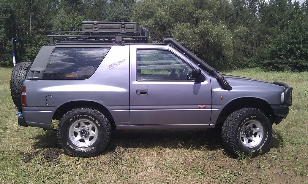

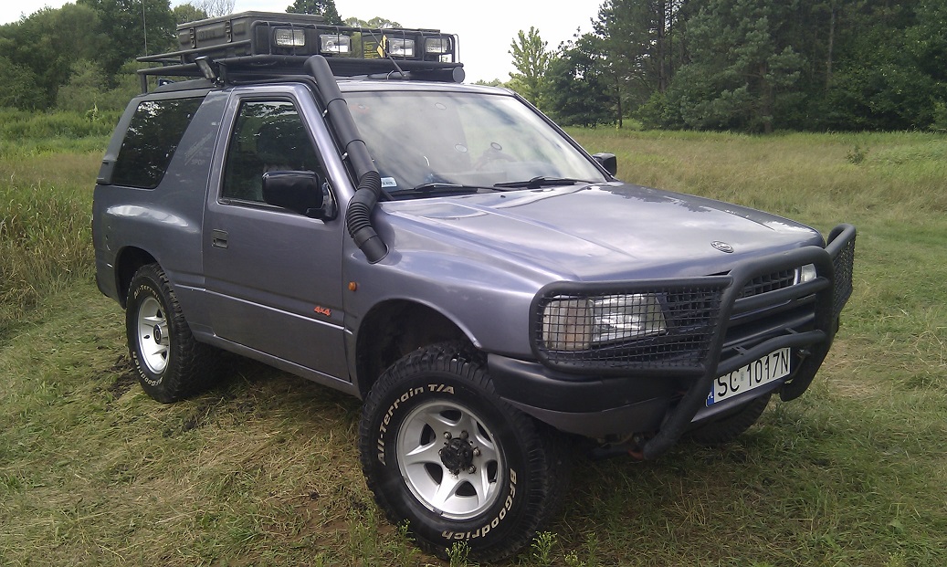

Postprzez Harnasavo » 09 gru 2015 20:22:25
2653
2652
U mnie wygląda to tak. A co do samej funkcji to spokój psychiczny na pewno, ale zauważyłem też że przy jeździe po szutrach filtr jest czyściutki, gdzie wcześniej musiałem go bardzo często wymieniać (czyścić).

Postprzez RudeBoy » 09 gru 2015 20:28:56
Bardzo estetycznie :>:

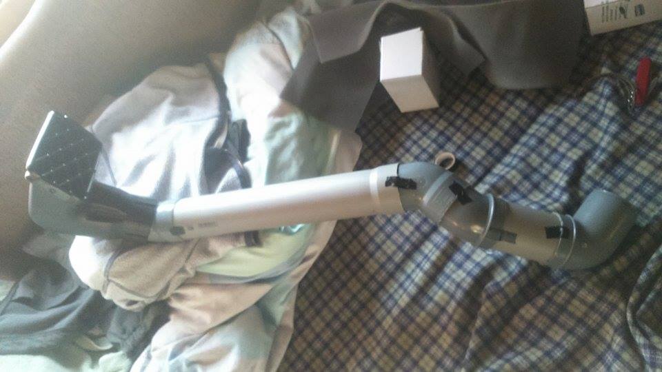

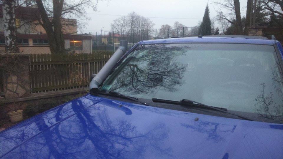

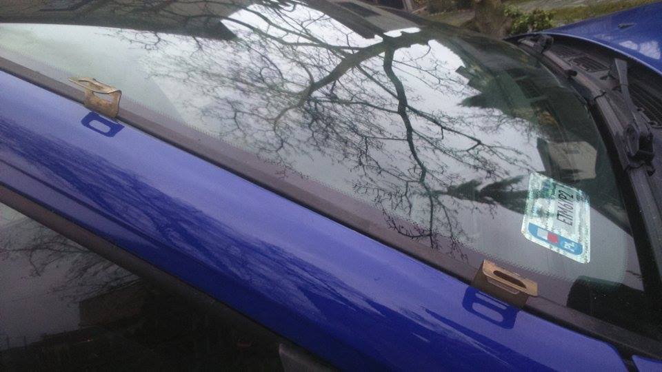

Na razie sytuacja ma się tak, że kupiłem wszystkie rurki, kleje, farbę, uszczelkę do zarobienia dziury w błotniku itp, wszystko naszykowane do założenia, a tu nagle silnik zaczął umierać :( Więc na razie nie było sensu kontynuować prac. Jak autko stanie na nogi, myślę że do końca stycznia będzie śmigać albo po remoncie silnika albo po SWAPie, to zajmę się zakładaniem snorka ;)
Jak na razie tak wygląda moje skromne motanie.
Uchwyty pod snorkel wygiąłem za pomocą imadła i młotka z blaszki 2mm, po czym przynitowałem pod uszczelką i ustabilizowałem dla pewności klejem montażowym z tuby.
2672
Tak wygląda rurka fi75 na przymiarce, finalnie będzie trochę krótsza, żeby kominek nie był zbyt wysoko. Tutaj tylko położona dla przymiarki.
2673
Tak wygląda wstępnie poskładany snorkel "część zewnętrzna". Będzie oczywiście pomalowany, a wcześniej łączenia będą ładnie zeszlifowane, może czymś na równo zaklejone, na razie nie było czasu.
2674
TO BE CONTINUED :D
