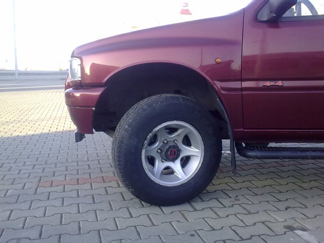

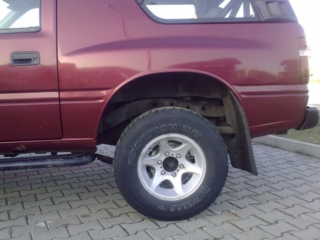

Postprzez Cobreti25 » 04 mar 2010 09:56:44
oto mój owoc liftu... :mrgreen: :mrgreen:
od piasty do nadkola jest 57.5cm :mrgreen:
ziemia- nadkole na butkach 235/75/15 jest 91cm :mrgreen:
I teraz pytanie ile to jest liftu :?: , bo brum (jak doczytałem w temacie ma 58cm i jest to 3")
Ale jak dla mnie to trochę za nisko siedzi jak na 3".
Z przodu jest podkręcone na drążkach a z tyłu są przeklepane resory i dodane po dwie lagi na strone.

Postprzez ttoby » 04 mar 2010 11:37:28
ale wyliftowales super ....
btw ... przód tylko krecony ?? czy przekladales sworzen ??
a tył ?? ile dales za klepanie ?? i co to sa te " lagi " ??
no i amory ?? wymieniles ??

Postprzez Wookash » 04 mar 2010 11:42:29
lifcik fajny podobno frota A w standardzie miala okolo 52cm od srodka do nakola wiec w twoim wypadku 6cm to jakies niecale 3"
Lagi to piora - jak z twardoscia zawiechy nie za sztywno jest teraz?

Postprzez Cobreti25 » 04 mar 2010 11:54:38
Nie wręcz teraz bardziej "spokojnie" pokonuje nierówności w porównaniu do serii, ale różnicę czuć :mrgreen:

Postprzez brum » 04 mar 2010 12:43:53
Cobreti25 tylko ja mierzyłem do nakładki plastikowej której w sportach nie ma. Więc też zyskujesz na tym pomiarze a ile ta nakładka jest niżej od blachy to nie wiem bo się nie wtajemniczałem. Dochodzi do tego też jaka była odległość między środkiem osi a nadkolem w serii gdy była na resorach bo może się różnić od serii na sprężynach zwłaszcza w Longu.
Skąd wiem że u mnie jest 3" ? bo po tylu pomiarach co porobiłem pod i przy Frocie oraz zastanawianiu się jakie sprężyny i amortyzatory wystarczą do tego, jestem tego pewien i nie chce przechodzić tego od nowa :mrgreen:
Pokaż foto jaki jest wykrzyż.

Postprzez Cobreti25 » 04 mar 2010 13:05:59
Dzięki za wypowiedź właśnie na to czekałem w prv, tak jak pisaliśmy.
Ja się przy niczym nie upieram, ale gdzie mam pytać jak nie tu :?: :mrgreen:
W stosunku do Twojego liftu, to u mnie jest partyzantka i zdaję sobie z tego sprawe.
Myślę, że przy zapytaniu ile masz liftu, śmiało będę mógł powiedzieć że 2" i o to mi chodziło.
A wykrzyż jak tylko znajdę odpowiednie miejsce to będzie, postaram się jak najszybciej.
Ale źle nie wygląda co :?: :mrgreen: :mrgreen:
