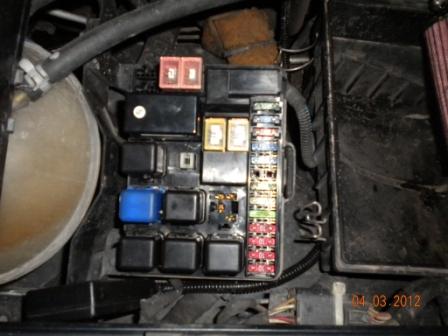

Postprzez jrzeuski » 04 mar 2012 15:52:57
bumer napisał(a):musze sprawdzić czy jest przekaźnik w tym miejscu w którym powinien być ( i tu jest problem bo nie wiem w którym powinien być) i nigdzie nie mogę nic znaleźć
Ty też nie masz karteczki na pokrywie skrzynki pod maską? :glaszcze:
Przekaźnik od przeciwmgłowych to środkowy w drugim rzędzie od dołu. Bezpiecznik 8 od dołu (10A).

Postprzez bumer » 04 mar 2012 18:57:39
ok dzięks to lece na poszukiwanie :) :guns:
-- Dodano 04 mar 2012 18:57:39 --

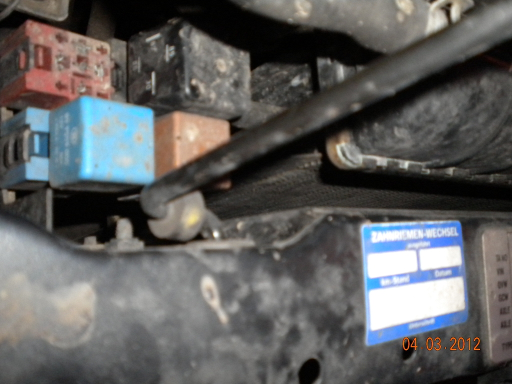

włącznik jest przekaźnik jest a na kostce nadal brak prądu :(
zauważyłem iż brakuje mi dwóch przekaźników w instalacji , jednego w skrzynce a drugiego obok chłodnicy od strony filtra powietrza od czego one? mogą mieć jakiś związek z z halogenami?
679678

Postprzez jrzeuski » 04 mar 2012 19:01:19
Nie widzę wyraźnie, ale chyba brak bezpiecznika od halogenów.
