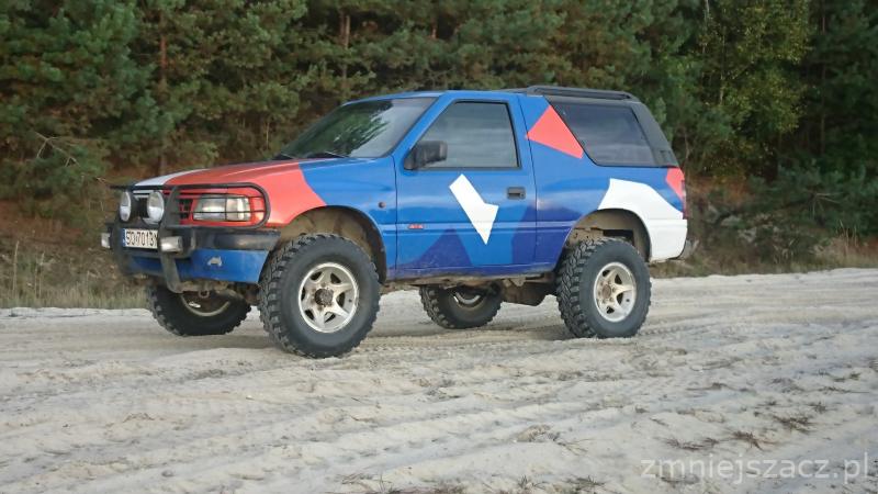

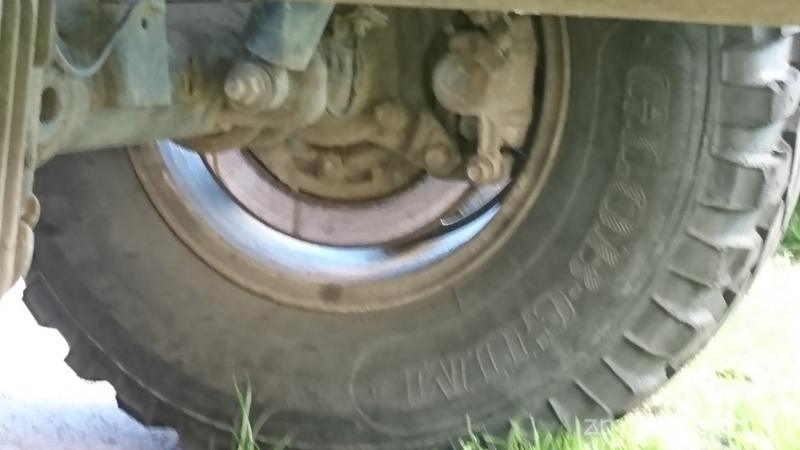

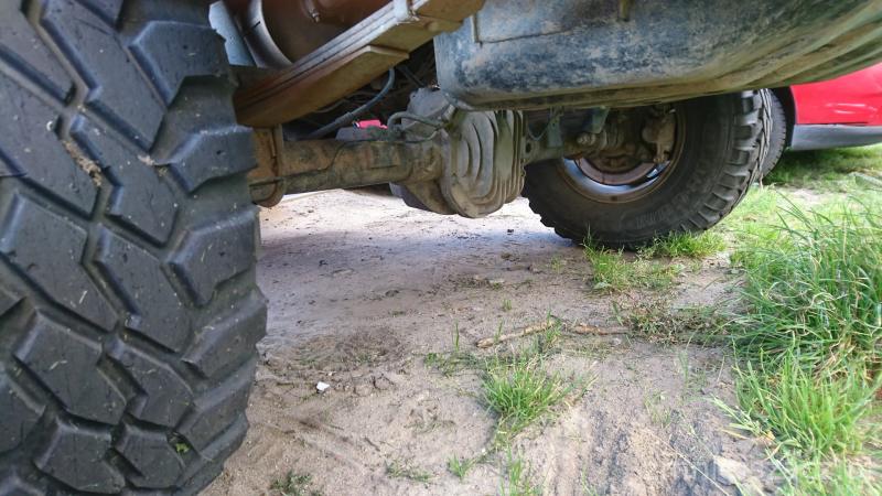

Postprzez motomarian » 26 paź 2018 09:40:28
Ja zrobiłem mocowania tak :)
Górne mocowania fabryka amory też fabryka
Dolne mocowania to odcięte mocowania fabryczne z B zmodyfikowane i przyspawane jak na zdjęciu.
koła 31MT, Mosty B, SOPA, pojeb...ane malowanie :D

Re: SPOA, lift tyłu - manual
Postprzez jrzeuski » 26 paź 2018 13:35:14
Most B na resorach, niezłe jaja :>:
Postprzez Semir » 26 paź 2018 14:02:04
Jak most z B to można było już dać sprężynę.
Na pewno był by większy komfort.
Postprzez motomarian » 30 paź 2018 12:02:10
Tak koszt i czas do tego też większy :)
Ale fakt sprężyna lepsza .
A tak masz spory lift w 0,5 dnia pracy przy zakładaniu mostu z "B" nie trzeba dystansu na wale :) tyle ze otwory nie pasują wiec kopyto z wału z B albo odwiercić flanszę mostu ( lekko idzie miękki materiał pierścienie centrujące w kopycie "A Sport" i moście "B" pasują )
