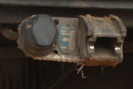

Przy okazji montażu osłon silnika rozwiązałem problem "urywania" gniazda przyczepy :lol:
Zawsze po zabawach w piasku gniazdo zaczepiało o górki i miało ochotę sie urwać. Odginało sie tak mocno że kable były napięte do granic możliwości.
Myślę że sprawę rozwiążą pręty stalowe 10x15 mm które dospawane są jako osłona gniazda
( jeszcze farba się suszy....)

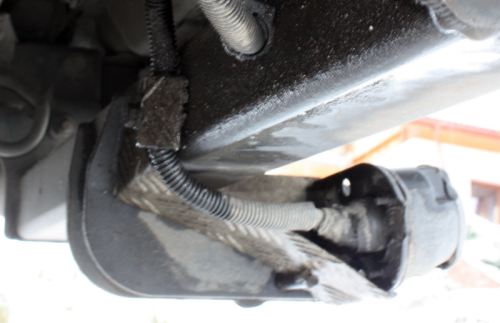

Ja to załatwiłem przy pomocy kawałka aluminiowej blachy ryflowanej, śruby fi 8.
Żadnego wiercenia czy też spawania. Wykorzystałem oryginalny otwór w belce.
Aluminiowa blacha utworzyła "płozę" - nie pozwala elektryce odgiąć się w przód czy tył i płynnie rozgarnia piach.

:-) Widac że masz całkiem inny hak :-) ( hihi albo jego chwilowy brak)
U mnie teraz mam porządna "bazę" jakbym chciał dorobić pełna osłonę z blachy
Za każdym razem jak patrzyłem na powyginana "blaszeczkę" to myślałem że tym razem pourywałem..
Pierwszy chrzest bojowy przedemną :twisted:

Postprzez Jarek sp3swj » 23 lut 2009 01:46:44
Ja moją osłone gniazda dzisiaj tesotwałem.... Już trawę ktora wyrwałem z ziemi zgubiłem... ale troche jeszcze zostało - ten ogonek wiszący przy haku :twisted:
