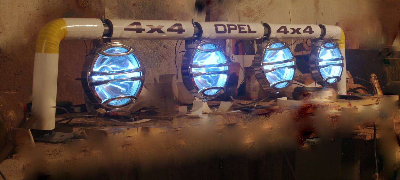

seboo007_17 napisał(a):Ma ktos moze pomysl na lampy na dach? Chodzi mi o sposob zamocowania...
:) dwa kolanka hamburskie dwa metry rurki pół metra płaskownika dwie godziny u ślusarza i masz rampę ja u siebie zrobiłem tak że lampy są od nią 1685
i tak to wygląda :) pod otuliną puściłem kable a potem jeszcze pól dnia walki z elektryką i zrobione
