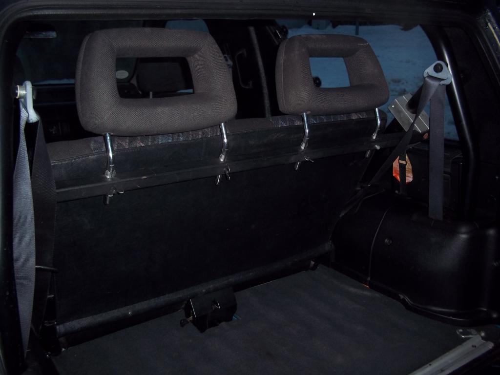

Postprzez konik » 15 sty 2011 01:11:44
Tu znalezione na aukcji ciekawy sposób montażu zagłówków:
(59.67 KiB) Pobrane 23 razy
