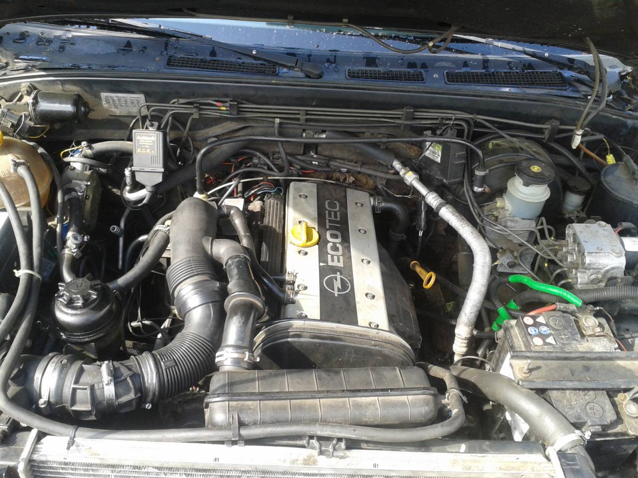

Tak wygląda silnik u mnie. Czy wszystkie tak krzywo siedzą czy po swapie tak musi być? Oraz jeśli to nie problem prosiłbym was o zdjecie instalacji przy sprężarce od klimy. W moim przypadku jest tylko kabelek i nic wiecej ani końcówki ani nic. Wiedziałbym czego szukać. I powiedzcie mi czy kupujac oryginalną rure od filtra do kolektora będzie ona u mnie pasowac? Jak widzicie u mnie łączy sie ona z 3 kawałków. I kolejne pytanie. Co to za pucha za chłodnicą? Do czegoś to słuzy?

Silnik trochę przechylony, u mnie był prawie w poziomie.
Jak kupisz od Froty 2.2 to dolot będzie pasował.
Ta puszka za chłodnicą to rezonator powietrza.
A czujnik temp powietrza jest? powinien być na dolocie.
