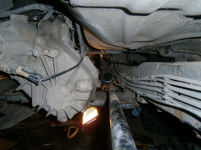

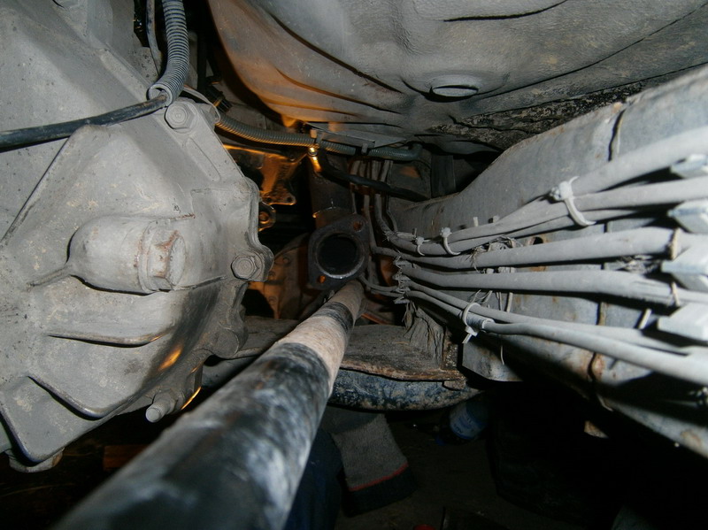

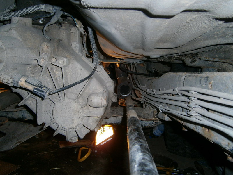

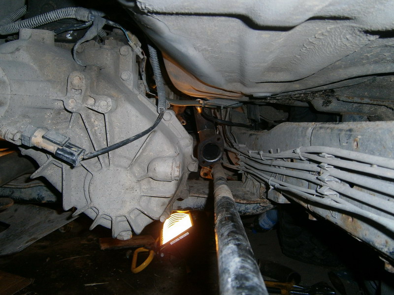

po stronie pasażera jest ciaśniej(reduktor, wypukłość na skrzyni od rozrusznika) i trzeba było spawać z kilku kawałków. Jeszcze go nie przykręcałem z tej strony, jak przykręcę to wtedy kolanko wspawać i pierwszy tłumik przymierzyć(skrócić rury, zrobić mocowanie)
po stronie pasażera jest ciasno więc więcej kombinacji.

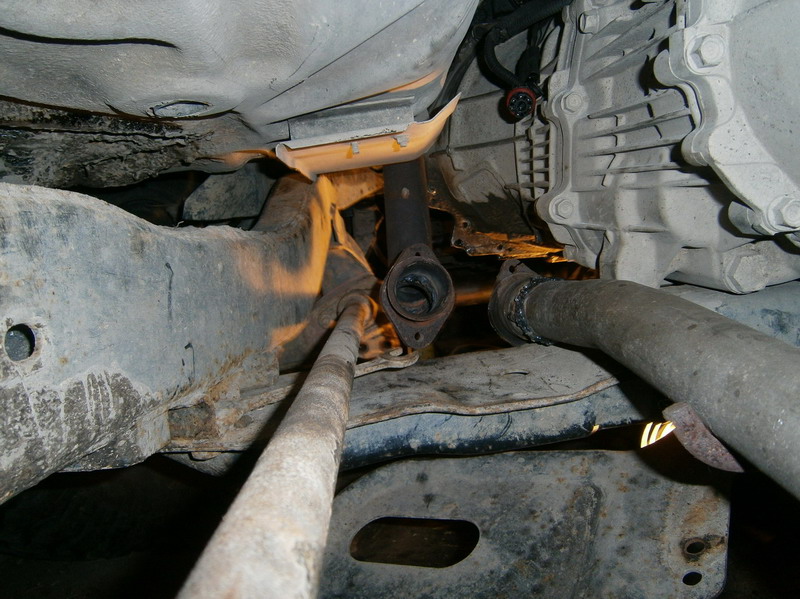

wydech z lewej strony - miejsca jest dużo. ten klucz jest tam na stałe :P
strona prawa - mało miejsca i dużo kombinowania(docinania, przymierzania, spawania) będzie trzeba osłonić przewody jakąś blachą alu, lub je położyć na ramię u góry.

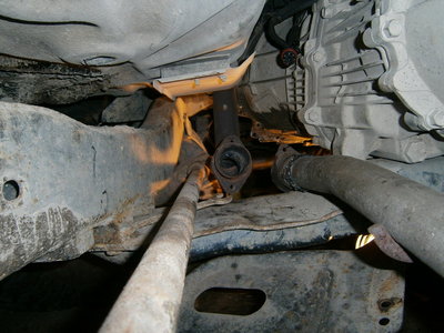

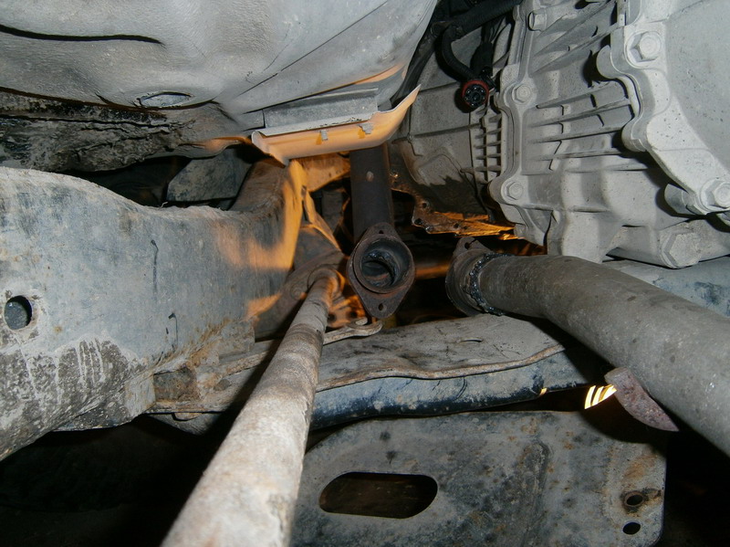

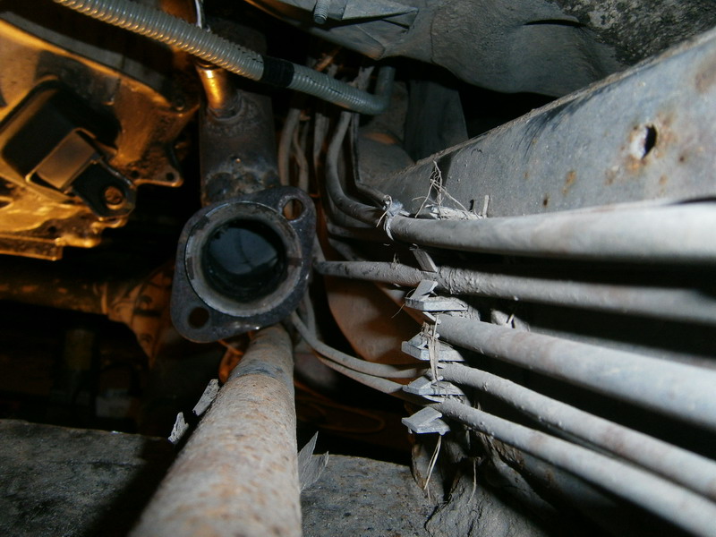

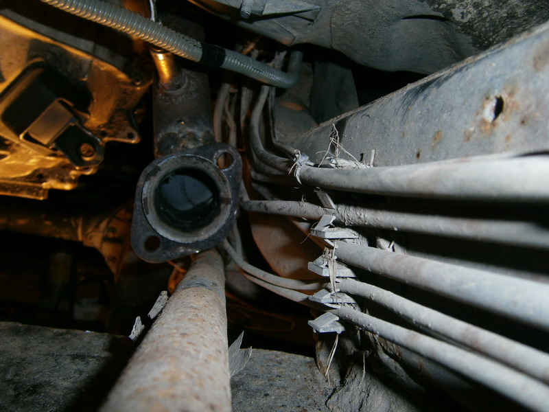

poprawiłem początek wydechu po stronie pasażera. na odcinku ok 50cm jest 6 delikatnych zagięć i każde spawane(mnóstwo przymierzania a po spawaniu i tak poprawka w innym miejscu). Dziś musiałem jeszcze podgiąć koniec bo był bardzo blisko drążka. Ogólnie to za ładnie to nie wygląda ale jest :P
teraz jest tak: blisko ale wcześniej było bliżej, i teraz powinno być ok. wylot a dalej rura będzie szła równolegle z ramą.
na foto wygląda jak by obejma dotykała drążka ale tylko to tak wygląda.

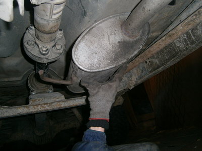

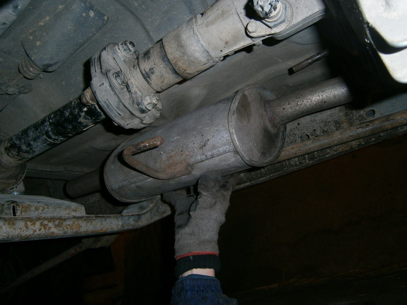

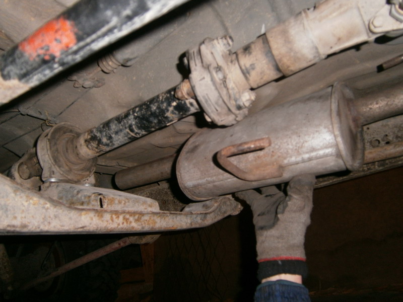

a tak mniej więcej będą zamontowane pierwsze tłumiki - pod kątem ok 40st - nie powinny wystawać poniżej belki - będę musiał tam zamontować osłonę raczej...
i popełniłem lekki błąd bo jeden tłumik był w Omedze wymieniany(tylko nie wiem który) i jest różnica w wielkości puchy. ten na foto jest mniejszy i ma więcej miejsca pod podłoga w porównaniu z drugim. Najwyżej je zamienię miejscami.
