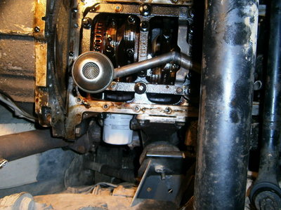

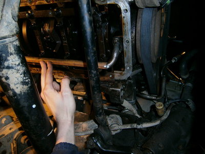

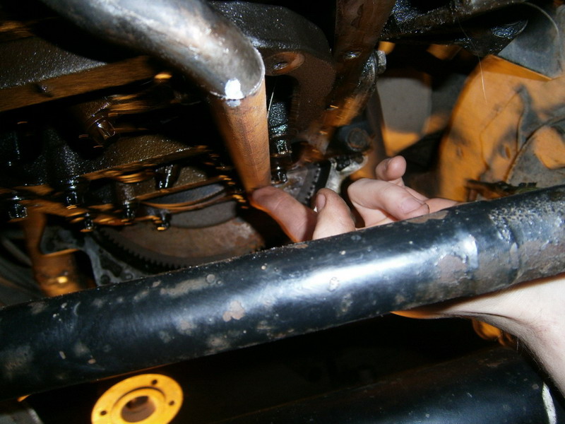

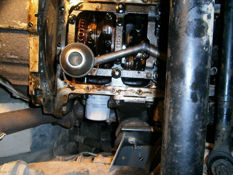

Dzisiaj powalczyłem ze smokiem który przerobił mi blood. Niestety nic tego nie wyszło, ale w sumie nie dziwne jak się podaje wymiary przez pw, a tolerancji nie ma żadnej :P
po założeniu części smoka i próbie włożenia miski brakowało 5mm, żeby doszła do bloku. Szlifowałem itp ale nic z tego, i tak brakowało a już nie było czego szlifować żeby się wszystko zmieściło. Po 2h odpuściłem.
miało być tak:

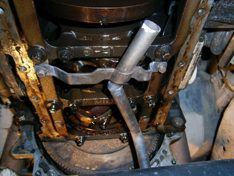

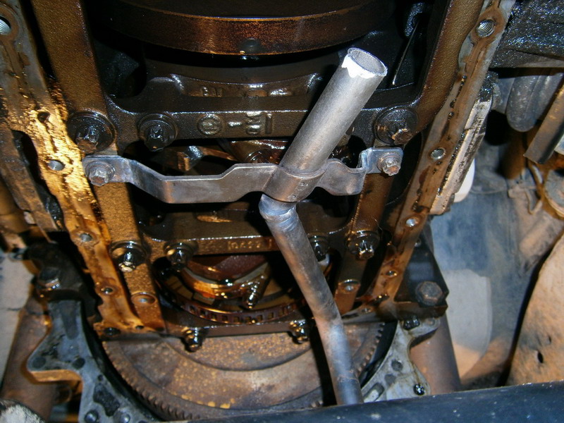

Dziś kupiłem rurkę (aż 5zł za metr) i zrobię tak:
Jak widać nie będzie osłony wału, która zapobiega rozchlapywaniu oleju( jeśli się mylę, lub ktoś sądzi że musi być osłona to niech się wypowie)
Korbowody nie będą haczyły o smok :D Oczywiście rurka będzie oczyszczona i przyspawane będzie uchwyt żeby ją przykręcić do bloku.
potrzebuję kolanko fi18 90st z czarnej rury. Można takie kupić?
znalazłem tylko nierdzewkę.
Re: [A 2.2] Swap X22XE na 3.0 V6 X30XE Omega B
Postprzez s4e » 04 lut 2013 19:20:36
Brak tej blaszki na nic nie będzie miał wpływu. A kolanko hamburskie to chyba 21mm będzie najmniejsze. Idź na szrot i poprzeglądaj jakieś smoki, dobierzesz sobie, powycinasz kształtki i pospawasz.
