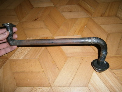

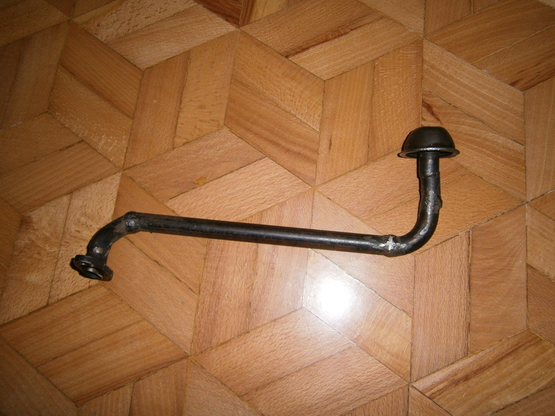

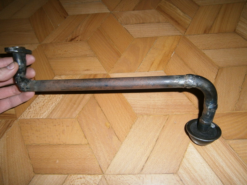

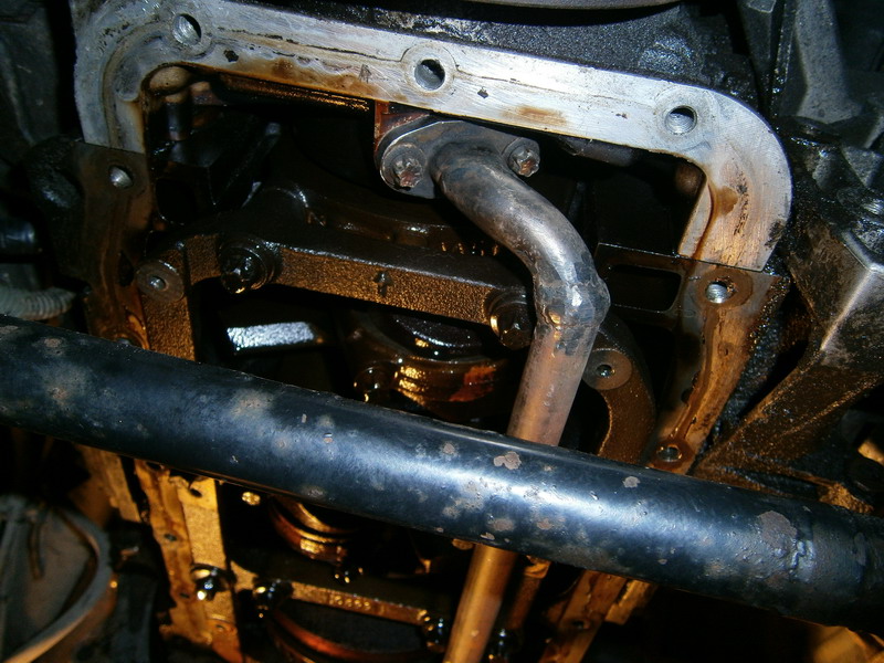

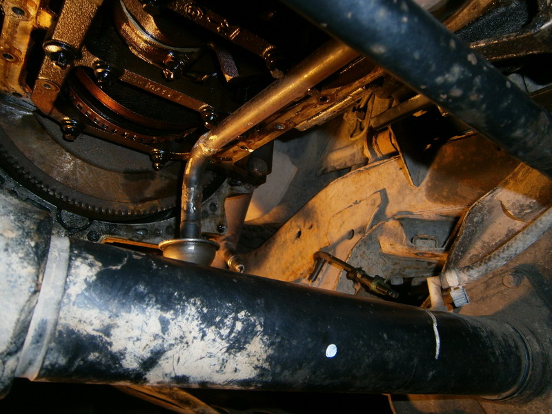

s4e napisał(a):Gdybyś wydłużył smok o 1m to coś by się zmieniło. W omawianym przypadku nic się nie stanie... Uwielbiam takie jałowe dyskusje
tomi napisał(a):nic się nie stanie o 1 cm to ułamki sec opóźnienia nie wyczuje tego))))tym bardziej ze stan oleju na zgaszonym silniku jest wysoki i sama rurka bedzie nim zalana bedzie bez różnicy ale o 20cm ...... myśle ze była by różnica

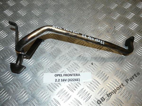

Szarbia napisał(a):tomi napisał(a):nic się nie stanie o 1 cm to ułamki sec opóźnienia nie wyczuje tego))))tym bardziej ze stan oleju na zgaszonym silniku jest wysoki i sama rurka bedzie nim zalana bedzie bez różnicy ale o 20cm ...... myśle ze była by różnica
Tu masz smok Vectry
http://moto.allegro.pl/smok-oleju-opel- ... 14714.html
A tu Omegi
http://moto.allegro.pl/opel-omega-b-2-5 ... 95413.html
Roznia sie znacznie dlugoscia i jakos sie nikt tym nie martwi.

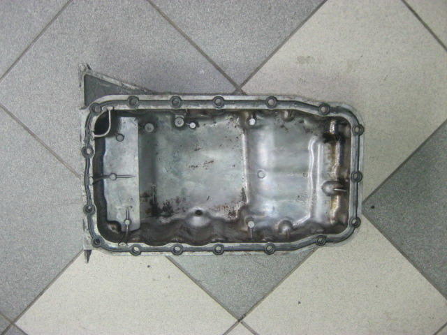

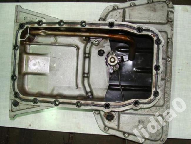

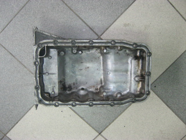

Przez ten czas, co motasz michę to byś już go dawno wstawiłbrum napisał(a):Dlatego miska nie pasuje. jak by był sztywny most to było by ok.
Tylko do momentu jak auto przestanie stać poziomobloodsuckin napisał(a):chyba nie ma różnicy czy smok jest 50mm czy 150mm pod poziomem oleju.
jrzeuski napisał(a):Tylko do momentu jak auto przestanie stać poziomobloodsuckin napisał(a):chyba nie ma różnicy czy smok jest 50mm czy 150mm pod poziomem oleju.
Rudeboy napisał(a):Patrząc na kształt Twojej michy... osłoną wału chyba nie ma co się przejmować... zadbaj tylko o to bo nie wiem jak to tam wygląda, żeby ze ściekowych kanałów olejowych olej nie walił prosto na wał czy tam korby...
s4e napisał(a):Smok daj przy samym dnie miski, ok 5mm od dna.
