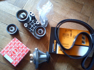

Rozrząd kompletny + pompa(która jest napędzana paskiem alternatora) i uszczelniacz wału tył.

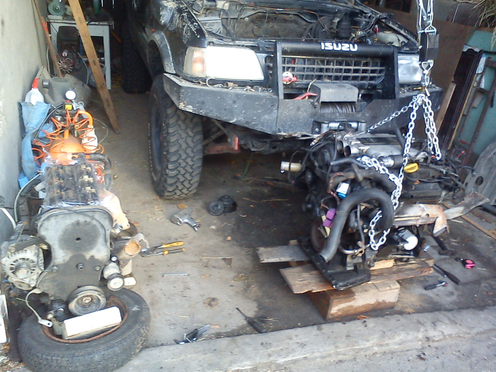

Z Froty wyleciało już.
Chłodnica wody, oleju, zbiorniczek, aku, wydech, węże wody i trochę osprzętu silnika.

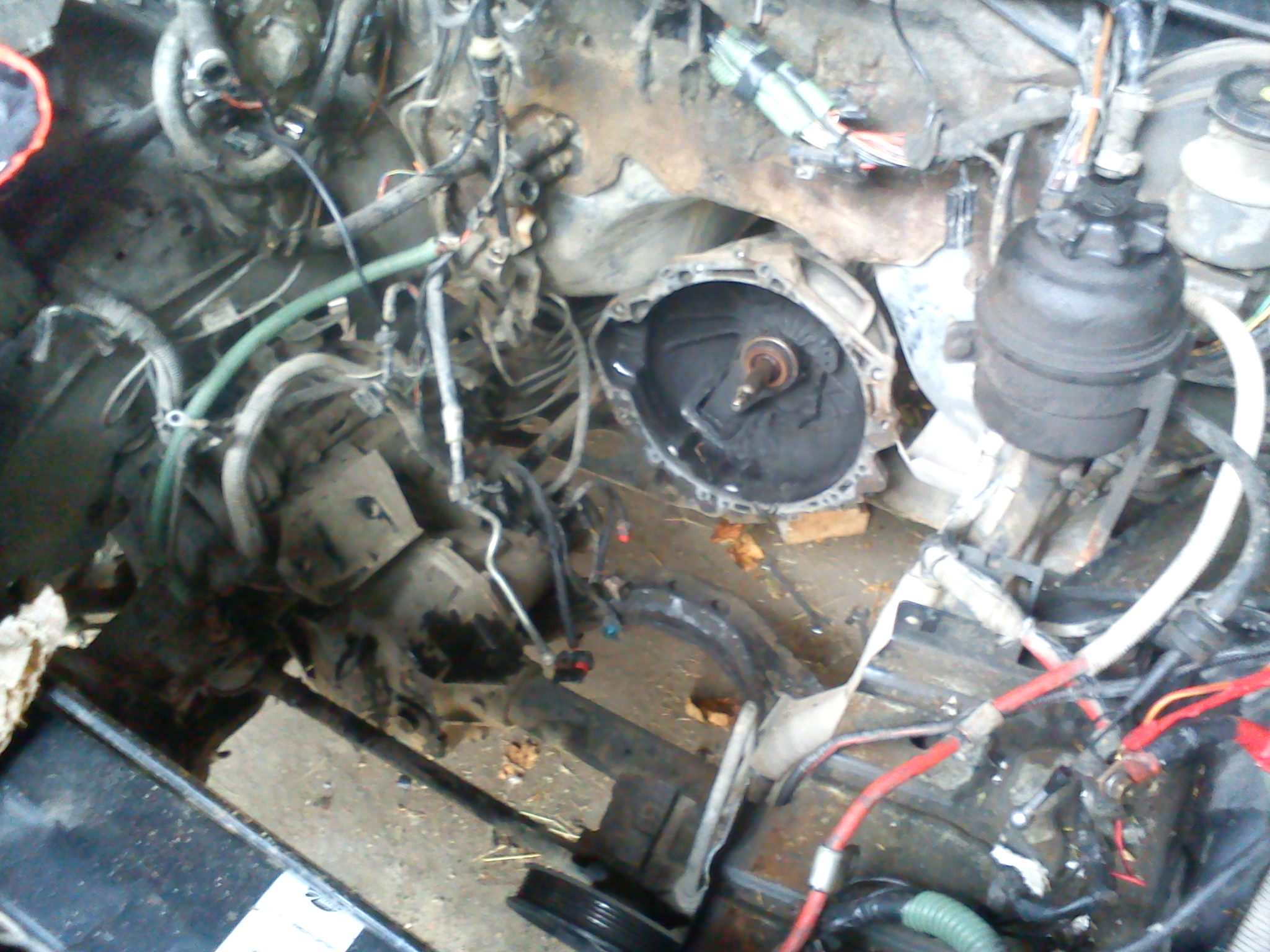

Odkręcenie wydechu od kolektora była zadziwiająco proste, myślałem że będzie walka a tu bez problemu. Natomiast śruby łączenia silnika ze skrzynią stawiały opór(a były odkręcane 2 lata temu), jednak puściły i tylko została jedna u góry nad rozrusznikiem. Kiepski dostęp tam jest.
Najgorsze jest to że muszę odkręcić belkę i cofnąć skrzynie ;/ ...wolę o tym nie myśleć.
Zostało rozpiąć instalację elektryczną pod maską, odkręcić pompę wspomagania, odkręcić łapy i engine out.
-- Dodano Cz 04 paź 2012 19:52:05 --
Rozrusznik i kolektor ssący wyleciał z auta. Odkręcony wał i wszystkie śruby łączące silnik ze skrzynią.
Rozłączona elektryka która jest bez sensownie zrobiona. Nie da się wypiąć całkiem elektryki silnika i jej wyjąć, część kabli idzie do kabiny, a część zostaje pod maską. Dodatkowo wiązka idąca do kabiny przechodzi za serwem... będę musiał chyba po kabelku wyjmować z za serwa.

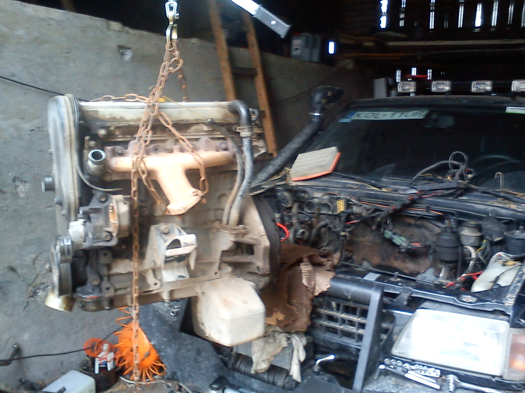

I silnik wyjęty. Ogólnie nie planowałem tego dziś bo bardzo mi się nie chciało nic robić.
Na początku myślałem że nie wyjdzie, zacząłem podnosić a silnik nawet się nie ruszył tylko belki zaczęły się uginać. Ale zmieniłem położenie łańcucha i wyszedł gładko i równo.
A działanie wyciągarki ręcznej jest co najwyżej średnie, fakt że działa i się spisuje bardzo dobrze, ale to ciągłe przełączanie zapadki trochę wydłuża czas.
Teraz muszę ogarnąć ładnie komorę silnika, elektryka raczej zostanie tylko wytnę kable do czujników. Planuje jeszcze ścianę grodziową wyłożyć matami dźwiękochłonnymi.

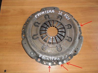

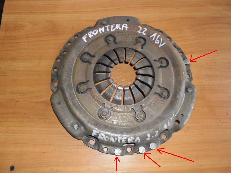

Docisk zdjęty z mojego silnika. Jedną śrubę musiałem przecinakiem ścinać. już więcej nie popełnię tego błędu i nie przykręcę ponownie torx.
Tarcza ma grubość 8.5mm a do nitów jest 1.7mm, ile ma nowa?
Jak tarczą potrząsnę to delikatnie słychać sprężyny, to tak raczej średnio chyba?
Docisk okazał się taki sam jak w Vectrze B 2.6, różnica to tylko nity na krawędzi, mój ma jeden nit, a z VB są cztery. Ale to chyba jest do wyważenia?
chodzi o te co na zdjęciu.

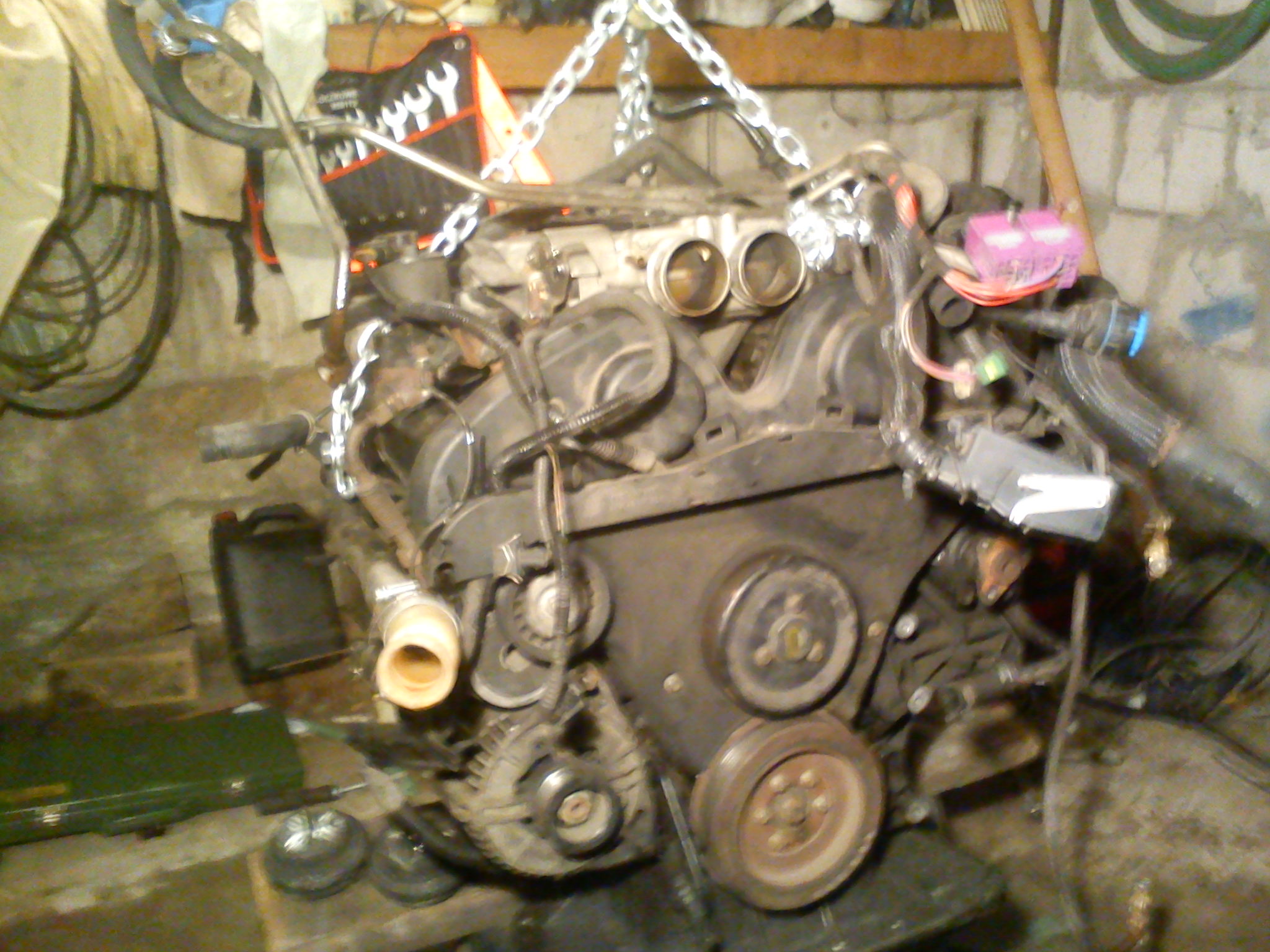

Silnik przewieziony na taczce pod Frotę. Ciężkie bydle jest.
Udało się odkręcić koło zębate, oczywiście było na śruby torx. W tym silniku to wszystko jest na torx :shock:
Muszę zdecydowanie wywalić chłodnicę oleju która jest między głowicami bo się z niej okropnie leje. Jak już było pisane to te silniki tak mają, dodatkowo może się lać pokryw zaworów, ale u mnie jest OK.
Chłodnicę założę od Froty.
Wkrótce będzie zabawa, jak włożyć to duże w miejsce tego małego :P
