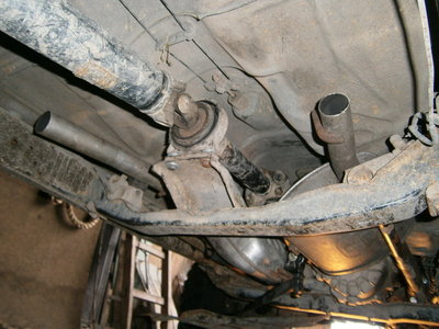

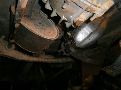

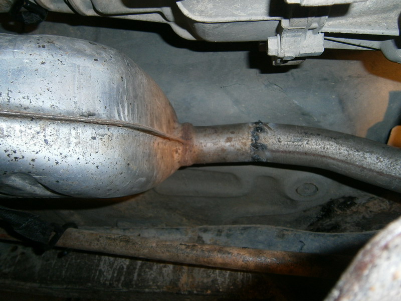

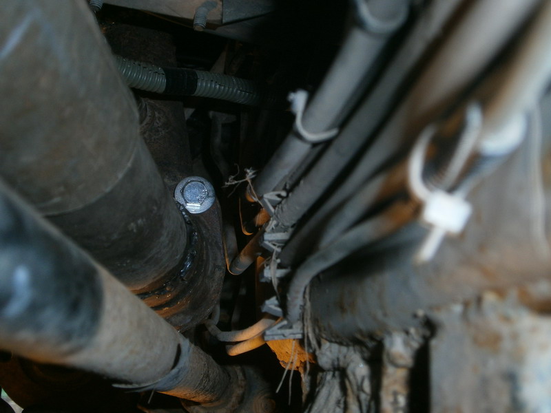

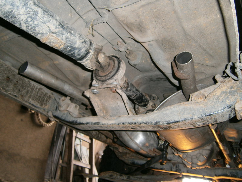

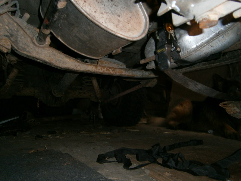

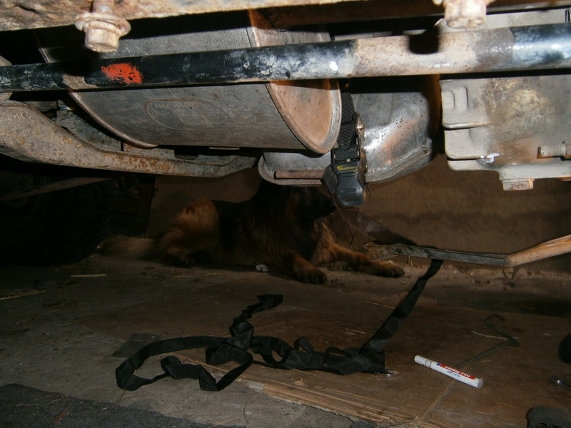

odnośnie wydechu. zmieniłem trochę koncepcję.
Miałem robić jak wcześniej pisałem czyli. przed belką drążków pierwsze tłumiki z Omy(jeden z każdej strony) a za belką tam gdzie w A(czyli przed mostem) jest duża puszka(ostatni tłumik) dać ostatni tłumik z Omy. Jednak to dużo kombinacji itd... Dodatkowo od tych pierwszych tłumików które będą przed belką drażków może się nagrzewać lub nawet topić gumowy tłumik drgań na wyjściu ze skrzyni. Odległość tłumików od niego to ok 8cm.
I dlatego zrobię tak. Wykorzystam z Omy tylko te pierwsze tłumiki i je dam za belką drążków a przed mostem, czyli pod tylnymi siedzeniami. a przed belką dam pierwszy tłumik z 2.2, jest to mała puszka jak widać na foto. Oczywiście będzie po obu stronach. Przepływ raczej nie będzie zduszony bo wydech w 2.2 ma większą średnicę rur niż z Omy, i ten z 2.2 jest dla 136KM, więc wyrobi.
Dlaczego chcę dać ten z 2.2 lub 2.0? Bo jak zdjąłem w Omie ten ostatni i zastała tylko z tymi pierwszymi było bardzo głośno...
Co sądzicie?
Ps. kusi mnie pewien wydech zrobiony od podstaw pod ten silnik.... było by ok +30KM więcej ostatecznie by wyszło ok 250KM i ponad 300Nm

Postprzez przemekcrx » 26 lut 2013 11:10:34
Dla takiego silnika ,musi być większa średnica wydechu , za zwyczaj zawsze robiłem z rury kwasowej ,jest tego teraz pełno i cena przystępna.
2.5" można śmiało zrobić jak masz możliwości, a zapewne masz :razz: i jest praktycznie wieczny...

Postprzez brum » 26 lut 2013 11:14:56
średnica rur z 2.2 jest większa na pewno o 0.5"

Postprzez Szarbia » 26 lut 2013 15:18:04
Zeby bylo w miare cicho to na kazdego banka trzeba dac:
kat albo przelot (strumienica nie)
srodkowy rozprezny (nie przelot)
przelot
Z tym, ze wazne jest aby pierwszy kat/przelot dac w takiej samej odleglosci od kolektora wydechowego jak fabrycznie bo tam jest tzw. pierszy rezonans i on ma sie rozproszy wlasnie w pierwszym kacie/przelocie.
Jak rozprezny jest duzy (jak np. w Frocie B) to mozna dac wspolny pojedynczy.
Ostatni przelot mozna dac wspolny pojedynczy.
Polecam sprawdzic uklad wydechowy (srodkowy i koncowy) od Froty B - moze podejdzie bez kombinacji wiekszych.
Srodkowy wyglada np. tak:
http://moto.allegro.pl/tlumik-i-rura-pr ... 06935.html
Pozdr. Michal

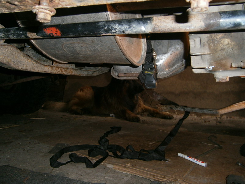

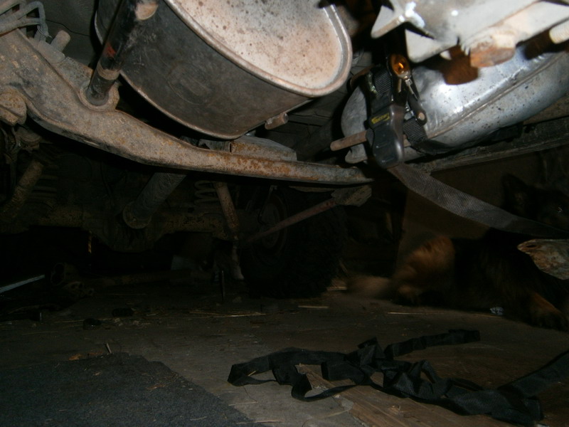

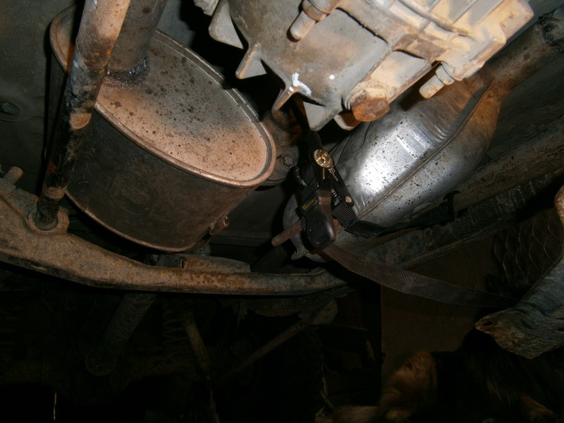

Postprzez brum » 26 lut 2013 23:58:51
hmmm muszę pomyśleć jak to zrobić żeby było przyjemnie. W Omie było bardzo ok i basowo.
-- Dodano Pt 01 mar 2013 19:00:53 --
Szarbia jak byś nie napisał to bym zrobił jak pisałem wcześniej. Przez Ciebie zmieniłem plan na ten pierwszy.
Ale dzięki za motywację, bo po tym co napisałeś nie byłem pewny jakie będzie brzmienie silnika. A tak wiem jak było i wiem czego mogę się spodziewać.
ciasno i to bardzo z prawej... rury będą owinięte kilkoma warstwami bandażu termo. rama z przewodami też.
w rzeczywistości tłumik nie wystaje poniżej belki
wydech prawy(na zdjęciu) będzie miał dalej rurę wzdłuż tej belki w kierunku lewego(na zdjęciu) i dalej do ostatniego w seryjnym miejscu
