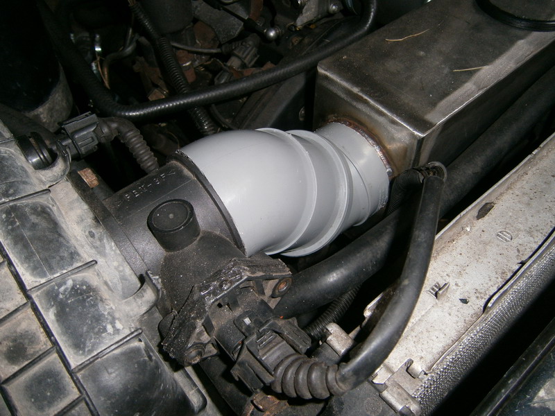

Postprzez brum » 11 mar 2013 09:11:00
na dwóch gumowych rurach.

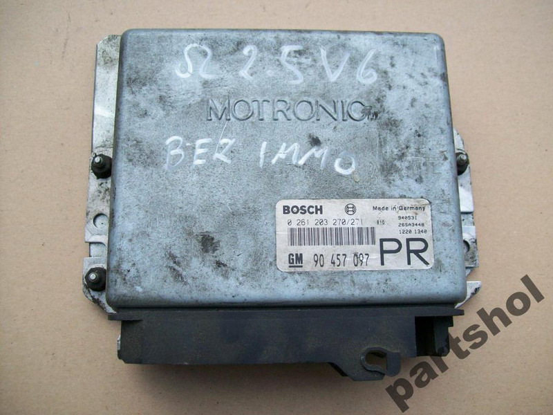

Okazało się że ECU które kupiłem i miało nie mieć immo jednak je ma :killer: więc 60zł zmarnowane ;/
jutro jadę po Ecu z początku 94, które już nie może mieć immo transponderowego w sobie.
Wolę nie mieć żadnego immo. A zabezpieczenie zrobię sobie sam.
-- Dodano Pn 18 mar 2013 20:35:57 --
Dziś pojechałem po ECU, wyszło 60zł z paliwem. Znalazłem w Sosnowcu. Fakt że jest to ECU od 2.5, ale zmienię kość map na tą z 3.0 i będzie OK(w sumie to nie trzeba nawet zmieniać bo to praktycznie to samo).
ECU bez immo wygląda tak(chodzi o naklejkę)PR lub PS i taki kod. Żeby ominąć immo, a raczej dać info żeby ECU myślało że jest ok, wystarczy połączyć jeden przewód z + po stacyjce. Można też zdjąć immo z nowszego ECU(koszt ok 300zł)
podłączyłem i po chwili kręcenia zaczęła łapać, aż w końcu odpaliła ale gasła po ok5sek, później nie paliła wgl. Okazało się że za mało paliwa w zbiorniku. Wlałem 20l i teraz gada od strzała. Ciśnienie gaśnie od razu. Jednak pierwsze odpalenie było traumatyczne bo kontrolka nie gasła przez ok 3sek...więc zgasiłem. ale za drugim już pompa zassała :>:
Silnik chodzi równo, pomijając odpięte sondy i przepływomierz. Są błędy bo nie wszystko podpięte i muszę oszukać ECU że dalej jest pompa powietrza, teraz wywala błąd bo wie że nie ma. Wystarczy wstawić przekaźnik lub opornik.
