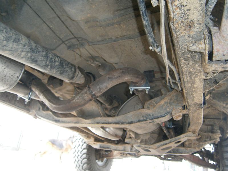

Postprzez brum » 24 kwi 2013 11:14:09
Dawno nie pisałem. Auto jeździ. Tylko coś te sondy dalej nie bardzo. przy ok 3.5tys czy tam 4tys jest przymulenie, ale jak przejdzie 500obr wyżej to już ciągnie do końca :P
Iza mówi że zapiernicza :P Mnie ciężko to ocenić bo licznik nie działa a prędkości nie czuć.
W niedzielę delikatnie ją przycisnąłem i do 120 na 4 biegu i do obr max 5tyś było dosyć szybko. Wg GPS to prędkość rosła szybko, Iza mi mówiła co 10km i jakoś nie mogłem uwierzyć że już 100 a za chwilę 120 i trzeba było hamować.
Wspomaganie działa niesamowicie lekko. Myślałem że na tej pompie będzie ciężej, bo tego chciałem. A jest lżej niż na starej pompie z 2.2. Nie lubię zbytnio takiej lekkości.
Opony 33" a kręci się jak by były od tico, jednym palcem można kręcić.
i wydech skończyłem jakiś czas temu. Dźwięk OK, jak w Omie. W środku trochę basowo, ale na wolnych obr silnika i wydechu w środku nie słychać, cisza totalna. Ale jak się ruszy to :mrgreen:
I na postoju jak się depnie to trochę autem buja :mrgreen:
Pedał hamulca zrobił się twardszy od podciśnienia, lepiej się hamuje. Sprzęgło bierze od dołu czyli ok.
