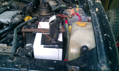

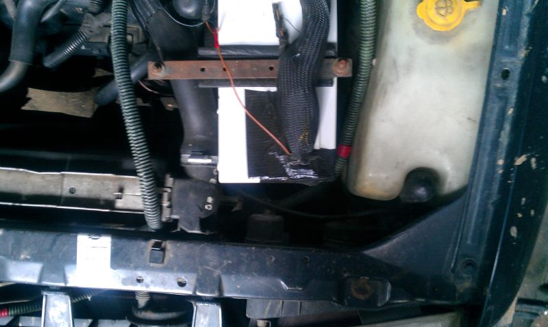

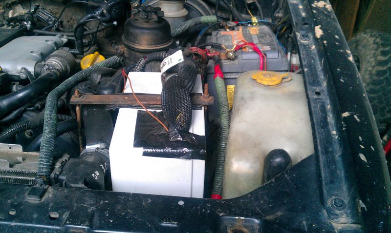

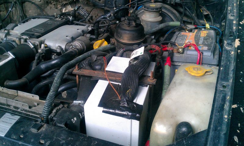

Zapomniałem wrzucić.
ECU i przekaźniki włożyłem do skrzynki elektrycznej. Niestety nie jest szczelna w 100% bo musiałem wyciąć dziurę na tą wielką wiązkę. Od spodu zrobiłem dziurę żeby woda wypływała.
Były pytania czy warto. W sumie tak. Czy bym to robił jeszcze raz? Tego nie wiem :P Błędem było to że robiłem to przez zimę w nie ogrzewanym garażu.
Roboty jest sporo. Jak się okazało najwięcej z wydechami. Z miską też była zabawa, ale blood wykonał ją rewelacyjnie.
Ważne że auto jeździ i pali od dotyku. Wszytko w aucie działa. Na łączce miała jakiegoś focha i gasła przy 2tys, następnego dnia już było ok.
Teraz wymieniam uszczelniacz wału bo wyglądał ok. Niestety nie był ok i się zaczęło lać.
Koszty:
zakup Omegi mi się zwrócił w 100%, sprzedałem ją bez silnika za połowę ceny zakupu, dodatkowo sprzedałem silnik 2.2 i wyszedłem na lekki plus. Zostało mi trochę części więc sprzedałem. Ogólnie swap kosztował max 1000zł(miska, dolot, koło zamachowe, puszka ECU, śrubki, opaski). Czyli bardzo dobrze, zwłaszcza że nikt tego nie robił, nie ma żadnego opisu.
