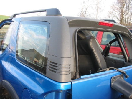

nie do końca szyba jest "jednością" ... jak demontujesz hardtop to możesz odkręcić tylna szybe razem z metalowymi uchwytami by zamienić auto w cabrio-pickup

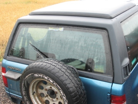

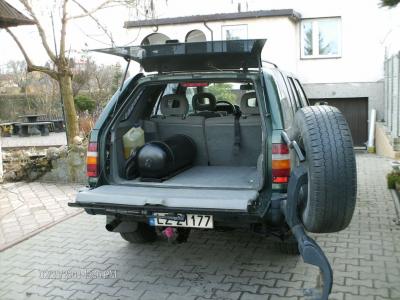

Ja spotkałem trzy modele szyb tylnych
B - otwierana do góry
B -otwierana z drzwiami na lewo
A - otwierana z dzrwiami na prawo
i ciekawi mnie w których frotkach te szyby "lecą"
( jedna fotka bez szyby.... zdemontowana.)
