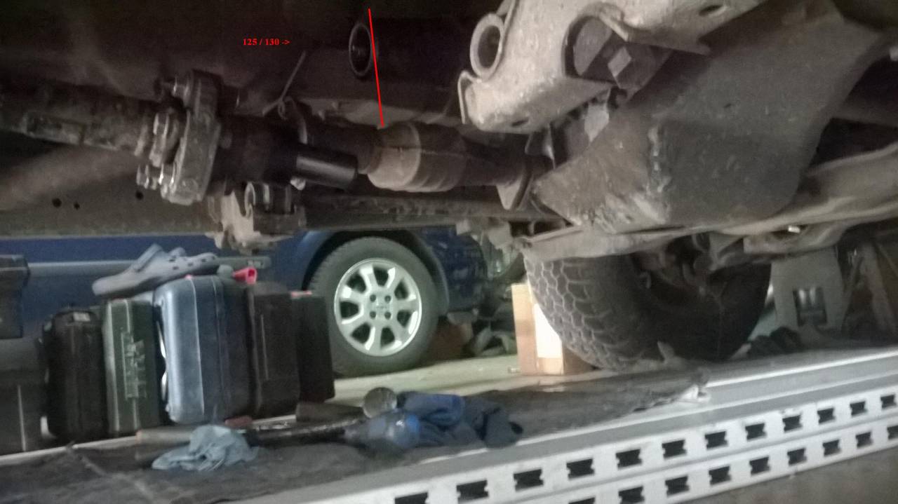

Postprzez Stanley » 06 lip 2014 12:36:07
Wczoraj urwałem wał tylny, pękło oczko-obejma krzyżaka. Moje pytanie czy do Froty A 2,4b podpasuje jakiś inny wał, najlepiej włąsnie jednoczęściowy, czy nie ma opcji i trzeba szukać do 2,4 ?

Postprzez brum » 06 lip 2014 12:56:24
zmierz długość od wyjścia ze skrzyni do mostu to Ci powiem.

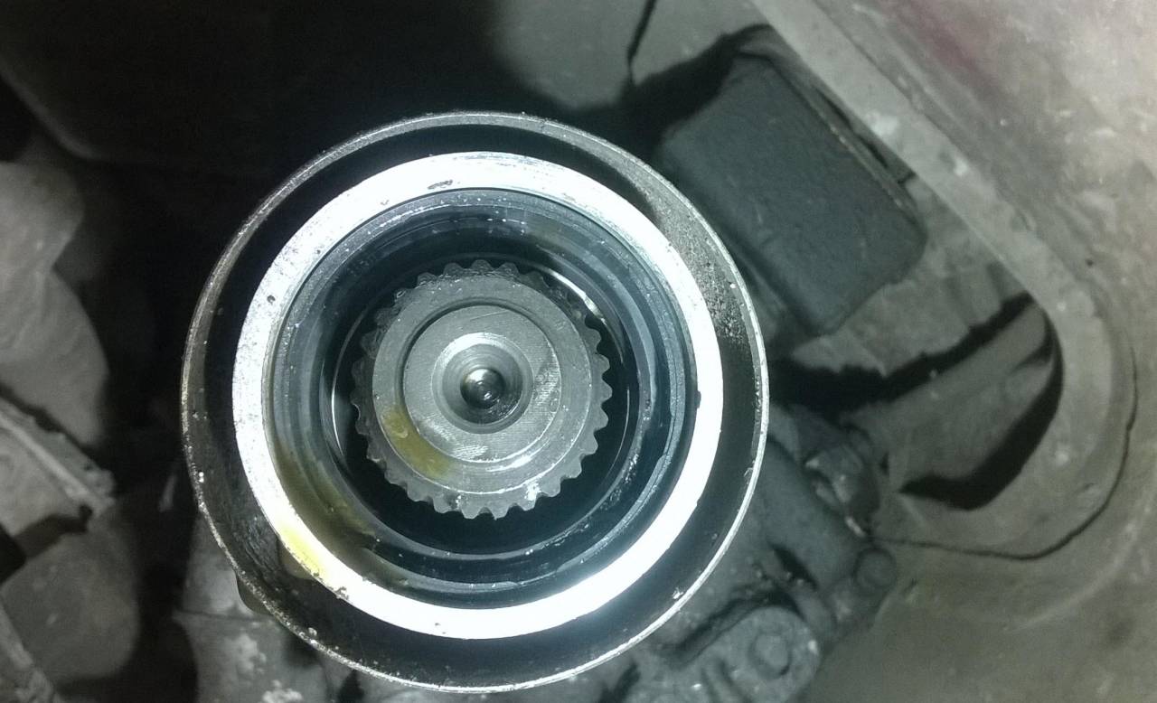

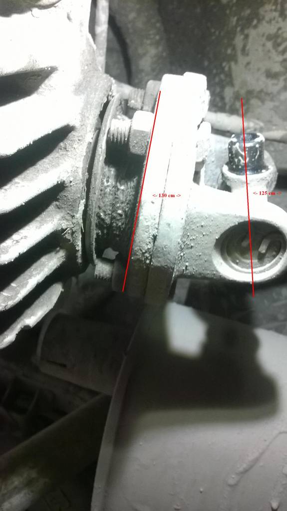

Postprzez Stanley » 07 lip 2014 12:55:54
Pomierzyłem długości, dla pewności powrzucałem to na zdjęcia, wyjście na wieloklinie ma u mnie 27 zębów.
220322042207
Czekam na informację, dziękuję z góry i pozdrawiam.

Postprzez brum » 07 lip 2014 14:31:26
Ale podaj długość a nie foty. Ja wiem jak to wygląda.

Postprzez Stanley » 08 lip 2014 06:57:39
Wpisałem na zdjęciach dla lepszego zobrazowania :)
125 cm do środka krzyżaka od skraju skrzyni i
130 cm do wyjścia z mostu
jak klikniesz na fotki to widać takim małym drukiem mi to wyszło trochę :/
