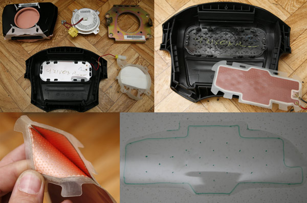

Dobrałem się do poduszki.
rozłożyłem na kawałki co widać na fotach, proste to i bezpieczne (wszytko przy rozłączonym aku)
styk klaksonu to 2 blachy miedziane z których na jednej przyklejone są silikonowe kropeczki
które robią dystans, a całość jest zaprasowana w foliowej kieszonce,
niestety się wycierają silikon się wyciera i dlatego klaksony same trąbią
sprawę załatwiła folijka dystansująca w której wyciąłem odpowiednie otwory
wszystko na foto

Postprzez tomik » 12 wrz 2010 10:24:44
potwierdzam dla osób z podobnym problemem zabieg z folijką u mnie też pomógł :1:

Postprzez ijido » 12 wrz 2010 16:44:18
podobają mi się rozwiązania proste, skuteczne
i wymagające jak najmniejszych nakładów finansowych
temu w tym przypadku folijka była najlepsza
i wbrew panującej opinii poduszka nie wybucha sama ot tak
ale z odczepieniem styku od obudowy kierownicy trzeba się pobawić
najlepiej przeciąć na pół te zgrzewy a potem wycisnąć je przez otworki
tak by je potem powciągać na powrót i wszystko będzie trzymało się oryginalnie
przydatny ostry nożyk do tapet i kleszczyki z długim cienkim końcem
oraz chwila czasu i zdolności manualnych ^^

Postprzez ijido » 20 wrz 2010 23:16:57
jak działają lepiej jak oryginały... :)

Postprzez tyrdyt » 28 wrz 2016 10:25:22
Pozwolę sobie odświeżyć temat - strąbiłem wczoraj psa z jezdni - a w nocy Frotka wytrąbiła mnie z łóżka :)
Pytanie mam następujące - w jaki sposób bezstratnie dobrać się do tej poduszki klaksonu? Trzeba zdejmować całą kierownicę czy da się jakoś (jak?) odpiąć tylko jej dekiel? Oglądam pod powiększeniem zdjęcie z góry strony ale ni cholery zapinek nie widzę...

Postprzez drech » 28 wrz 2016 10:41:48
Poduszka jest przykręcona dwiema śrubami chyba Torx 20 z tyłu kierownicy na wysokości poziomych ramion.

Postprzez tyrdyt » 28 wrz 2016 10:54:28
Dziękuję bardzo :)
Z tego co poczytałem wszystko wskazuje na losowe zwarcia blaszek w poduszeczce trukawki z powodu zaniku dystansów, jednak bez dobrania się tam nic nie da się stwierdzić...

Postprzez szymon.ha » 01 lip 2017 17:10:57
Ma ktoś pomysł co za folijkę on tam wcisnął? Bo to coś białe zezdjęcia wyglądami mi na podpaskę bądź wkładkę do butów...
