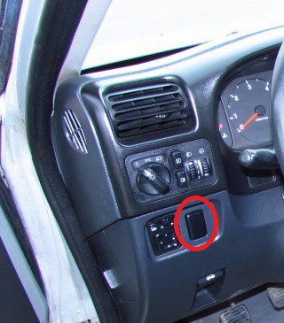

Oczywiście aby w ogóle móc skorzystać z tempomatu po każdym uruchomieniu silnika należy wcisnąć spory kwadratowy włącznik, który znajduje się poniżej przełącznika świateł mijania.

Postprzez przemekcrx » 26 maja 2014 05:16:26
Ten spory kwadrat to regulacja lusterek tak??? bo powyższe opisy nie skutkowały w mojej frocie aktywacji tempomatu.

Może nie masz na wyposażeniu tempomatu?

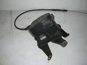

Przycisk o którym mowa znajduje się obok regulacji lusterek. Wygląda jak na zdjęciach poniżej. Jeżeli go nie masz to jest tam zwykła czarna zaślepka.
Sprawdź, czy między skrzynką z bezpiecznikami a silnikiem masz pod maską:
solo86

Postprzez przemekcrx » 26 maja 2014 08:51:49
Czyli wynika tak
-manetka jest
-dynks :D pociągający gaz przy skrzynce bezpieczników jest
-w miejscu włącznika jest zaślepka na której mam zamontowany sterownik z lpg ,
Idę sprawdzić czy za tym nie ma kostki do włącznika tempomatu tylko ktoś zaślepkę wsadził.
