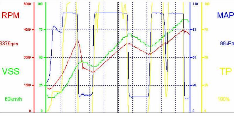

dzisiaj zrobiło sobię jazdę z rejestracją parametrów
1 >>> OBROTY SZYBKOŚĆ PRZEPUSTNICA PODCIŚNIENIE

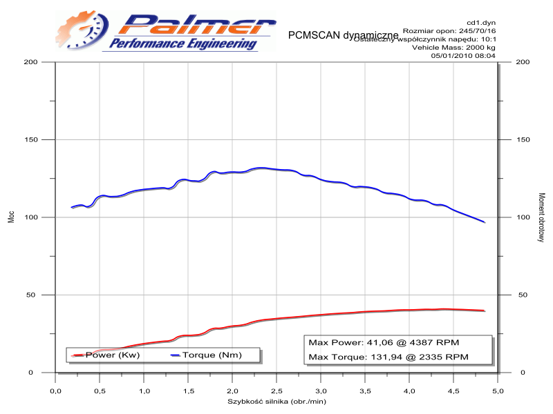

2 >>> DYNO >>> "pomiar mocy i momentu"
1 - fajne można sobie obejrzeć na spokojnie w domu jak przełączamy biegi i inne pierdołki, Jeżeli obroty na falują lub coś nie tak to można sobie na rejestrację włączyć "śledzony" parametr
Jak będę miął jeszcze czas to zrobię pomiary czy wciśnięcie na MAX gazu daje coś więcej niż przyspieszanie z "wyczuciem"
2 - DYNO jak poleca autor programu jest to bardzo fajna funkcja do zmierzenia auta przed i po naprawie - oczywiście przy zachowaniu powtarzalnego trybu wykonywania pomiaru. Kilka przebiegów testowych pozwoli namacalnie ocenić czy są jakieś pozytywne zmiany
przykładowo zmiana świec, filtra itp...
( na wykresie DYNO nie mam odpowiedniego zeskalowanego - jeszcze uczę się programu moje autko ma w okolicach 95KW mierzone)
