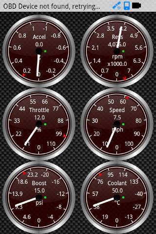

Dokładnie ...ja tez dziś znalazłem i nawet wrzuciłem 3 free wersje (pełne sa od 5zl do 14zl) . Odpaliłem na tyle na ile moglem .Torque wiele potrafi , łączy wskazania z OBD z własnymi czujnikami GPS i akcelerometrem itp
tak to wygląda

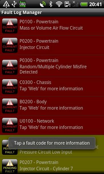

W wersji pełnej ma tez obsługę błędów
obsługa błędów

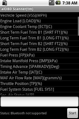

Drugi który mnie zainteresował to OBD SCANNER pozwalający zobaczyć parametry naszego auta np. takie...
obd scaner.jpg (37.66 KiB) Przeglądane 6491 razy
