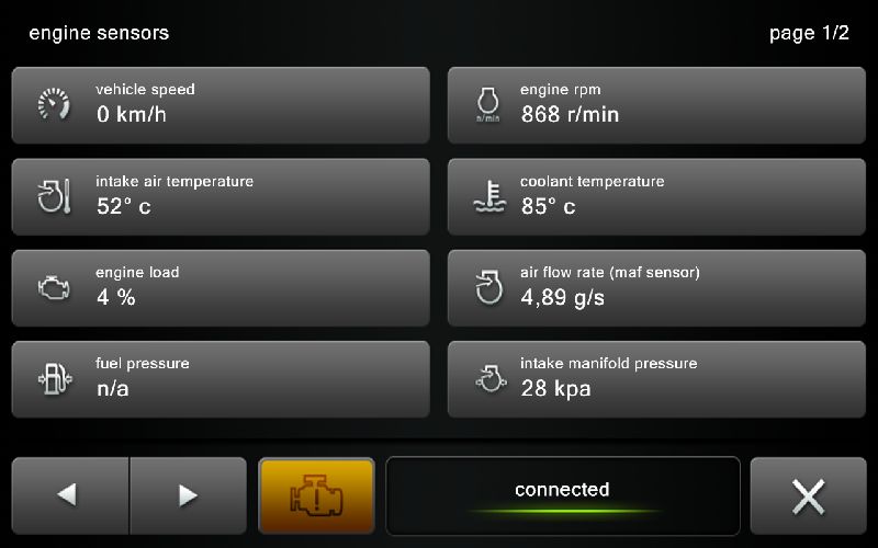

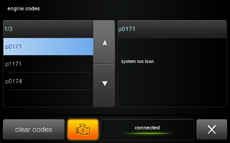

Postprzez Wookash » 12 sie 2010 00:36:15
http://allegro.pl/item1169553344_interf ... vista.html
Ten fejs od tego sprzedawcy mam i dziala. Pokazuje predkosc, procentowe obciazenie/wykozystanie silnika, spalanie, temp. plynu chlodzacego, temp powietrza, poziom wcisniecia pedalu gazu, jakies cisnienia, cos z lambdami i wiele innych dla mnie nie zrozumialych cyferek wykrywa bledy i je kasuje. Ostatnio tylko wykryl bodajze blad P1171 ktorego nie nazwal ale nie wiem czy to wina samego fejsu czy oprogramowania (blad to za malo benzyny podczas przyspieszania). Kupilem bo ciagle mi sie zapalal check a kazda wizyta u mechanika z kompem to 50zl wiec sami przeliczcie co mi sie bardziej oplacalo. Nie diagnozuje ABS immo i pewnie jeszcze kilku rzeczy ale dlatego ze albo tego nie odkrylem albo nie potrafi albo z innych przyczyn. Narazie nie mam czasu sie dokladnie tym bawic ale moze kiedys.

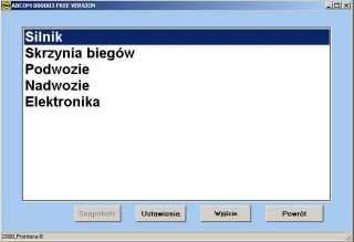

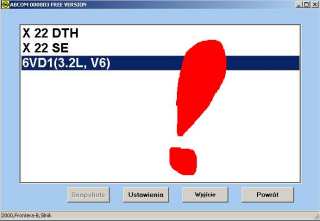

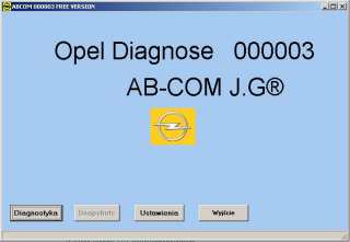

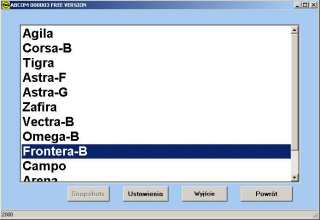

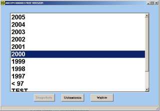

Rozpanoszylem sie tutaj, ale spiesze z wiadomoscia ze znalazlem soft dla silnika 3.2 V6
:1: - ABcom :!:
Ze wstepnego rozeznania - powinien pracowac na urzadzeniach Opel Tech2, Op-com i byc moze ELM237. Oprocz silnika testuje abs, immo, poduszki, centralny zamek, alarm, wyswietlacze, radia.
Znalazlem tutaj http://rs411.rapidshare.com/files/15627 ... COM_PL.rar
A na potwierdzenie - kilka obrazkow:
nestor
