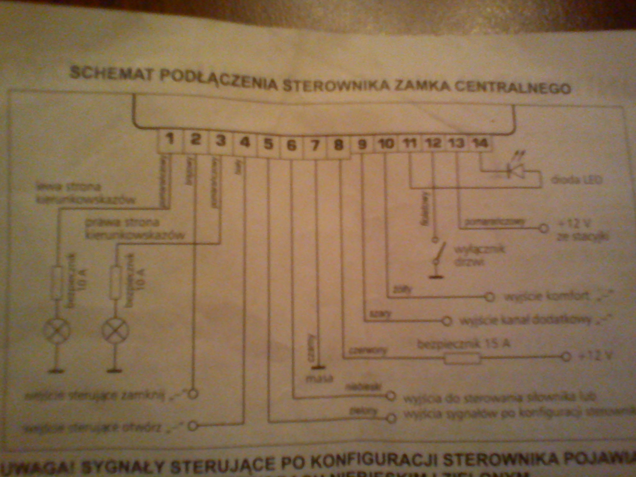

Postprzez brum » 04 gru 2011 20:38:54
Hej
Mam centralny z pilota, chcę zrobić tak żeby w momencie zamknięcia auta była pewna rzecz odłączana(jeden kabel) a w momencie otwarcia auta żeby znowu pojawiało się napięcie na tymże kablu. Da się coś takiego zrobić centralką jak niżej?
Re: Centralny sterowany z pilota
Postprzez jrzeuski » 05 gru 2011 19:59:36
Jeśli już, to trzebaby się zainteresować wyjściami 9 i 10. Jeśli dobrze rozumiem, to one podają masę, czyli trzebaby tam podpiąć przekaźnik, który podałby napięcie na sterowany układ. Nie wiem jaka jest obciążalność tych wyjść, ale pewnie cewkę przekaźnika uciągnie. Poszperaj w dokumentacji centralki, powinno być napisane. Dobierz odpowiednio mały bezpiecznik i przekaźnik, żeby nie puścić centralki z dymem. Na przekaźniku powinno być napisane jaki ma prąd sterujący.
Postprzez brum » 06 gru 2011 17:49:38
nie piszę nic o napięciach.
Postprzez RudeBoy » 06 gru 2011 18:12:41
Śmiało możesz tam zapakować przekaźnik.
Wyjście podpisane jako "komfort" służy właśnie do wysterowania różnych pierdół np.. domykanie szyb czy inszych gadżetów.
Postprzez brum » 06 gru 2011 18:23:42
Czyli jak dam tam przekaźnik to rozłączy mi przewód przy zamknięciu, a przy otwarciu połączy?
